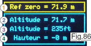

C’est celui où les données utiles sont visualisées sur l’écran. La Fig.86 le présente et va nous permettre d’en appréhender les diverses informations. En supposant que notre altimètre soit correctement calibré, c’est en 2 que sera indiquée l’altitude, c’est à dire la hauteur mesurée par rapport au niveau de la mer Méditerranée. (Cette notion a été légèrement introduite en début de ce didacticiel …) Pour ceux qui préfèrent les « unités aviation », en 3 la valeur est convertie en pieds. En revanche, la valeur 4 n’a rien à voir avec une hauteur, c’est à dire la distance verticale qui nous sépare du sol. C’est pour notre appareil le dénivelé que nous aurons franchi en nous déplaçant. Ce dernier est chiffré en mètres sans décimales. Si on se trouve plus haut que la Reférence zero il n’y aura que la valeur sans le signe. Si au moment du rafraichissement de l’écran on est plus bas, la valeur sera complétée par le signe moins. Sur la Fig.86 nous sommes légèrement plus bas, mais comme les décimales ne sont pas indiquées, on obtient un zéro avec le signe moins ce qui ne va pas plaire du tout aux mathématiciens. (Car en principe le zéro n’a pas de signe puisqu’il désigne le néant.)
– N’ont qu’à descendre de plus d’un mètre, c’est pas sorcier !
Figurez-vous que cette photographie a été prise dans le laboratoire qui se trouve à une altitude réelle de 161m environ. Pourtant ce n’est pas ce qu’affiche l’altimètre, loin s’en faut. Pour un circuit intégré complexe avec logique et informatique poussée réputé travailler avec une résolution altimétrique de 0,1m le moins que l’on puisse dire c’est que le résultat est médiocre. Et bien ce pauvre capteur de pression atmosphérique n’y est pour rien. Nous avons vu qu’utiliser cette pression impose d’apporter une correction pour tenir compte du fait que l’atmosphère du jour n’est pas « standard ». C’est la raison pour laquelle tout altimètre basé sur la pression atmosphérique doit être doté d’un moyen de calibrage. Donc, avant de partir de chez vous il faudra l’ajuster, ou emporter avec vous une carte qui permet d’effectuer cette initialisation avant de vous promener.

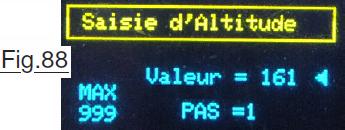

N‘importe quel altimètre basé sur la mesure de la pression atmosphérique locale, quelle que soit sa technologie, doit être corrigé en fonction des caractéristiques du moment de l’air ambiant dans lequel il se trouve. On peut affirmer que la correction barométrique et en réalité une adaptation météorologique. Cette initialisation peut être calculée en tenant compte des différences de caractéristiques entre l’atmosphère environnante et celle de l’atmosphère standard. Les calculs sont assez indigestes, aussi, sur le plan pratique, on se contente de conditionner l’altimètre en l’obligeant à indiquer une valeur correcte au lieu où l’on se trouve. Que ce soit avec Internet, par consultation d’une carte précise avec courbes de niveaux, peu importe la source. Le laboratoire est à 161m, il suffit comme sur la Fig.88 d’imposer cette valeur en correction altimétrique. Une fois avoir effectué cette saisie, l’appareil va fonctionner avec précision. Ce n’est vrai que sur une
période relativement courte. Quelques heures, car le temps change, et par contre coup la pression atmosphérique. Ce n’est également fiable que si l’on ne franchit pas une distance trop importante durant ces quelques heures. Il est évident que la météo à Paris n’est pas identique à celle de Rome, ce serait trop simple. Comme on peut le constater sur la Fig.89 la valeur attendue est maintenant crédible. Voyons maintenant la procédure à suivre pour cette manipulation simple.
Sollicitons la touche FC+ court qui ouvre la fenêtre de la Fig.88 laquelle annonce que l’on ne peut proposer que des altitudes inférieures à 1000m. Cette limite n’a rien à voir avec une quelconque logique d’utilisation d’un altimètre, elle résulte d’une contrainte informatique. En effet, de nombreux paramètres de notre appareil peuvent être modifiés à convenance. Les procédures de saisie doivent se contenter des trois boutons poussoir et du capteur rotatif pour présenter des protocoles simples. Associés à ces éléments il faut présenter des fenêtres contextuelles. On se doute que les procédures logicielles complexes sont communes à toutes les sélections d’options. En mode station météo les valeurs à imposer restent faibles : Des durées en heures, minutes et secondes, une température qui restera inférieure à 45°C. Pour des raisons d’optimisation du logiciel et de l’exploitation du petit écran OLED, la procédure MAJ_VALEUR_avec_limites() restreint toutes les saisies à maximum trois chiffre soit 999. Comme la fonction Altimètre est estimée marginale, si votre promenade débute à 2834m vous consignez 834. Il suffit à la consultation d’ajouter mentalement 2000m et l’appareil reste fonctionnel. N’oublions pas que le plus utile pour cette application n’est pas la valeur de l’altitude proprement dite, mais sa variation quand on monte ou que l’on redescend.

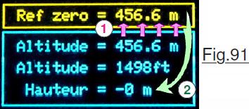

À tout moment durant la promenade il sera commode de réaffecter la Reférence zero. Quand on clique sur FC- court il ne se passe pas grand chose. Comme montré en 1 sur la Fig.91 la valeur actuelle de l’altitude est recopiée dans la donnée de la zone jaune. Simultanément, la valeur de la Hauteur en 2 est remise à zéro. À partir d’ici, tout changement d’altitude sera pris en compte et la différence calculée avec Ref zero sera indiquée en 2. La donnée Hauteur indique en réalité le dénivelé entre la position de départ initialisée avec FC- court et le lieu actuel. Ce n’est pas vraiment une hauteur, car par définition cette
dernière se mesure à la verticale. Ceci étant précisé, aucune loi n’interdit de vous servir de cette fonction pour estimer la hauteur des différents étages de la tour Eiffel quand vous aurez le privilège d’en gravir toutes les marches lors de votre visite à notre belle capitale.
