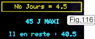

Sécurité météo à 45 jours.

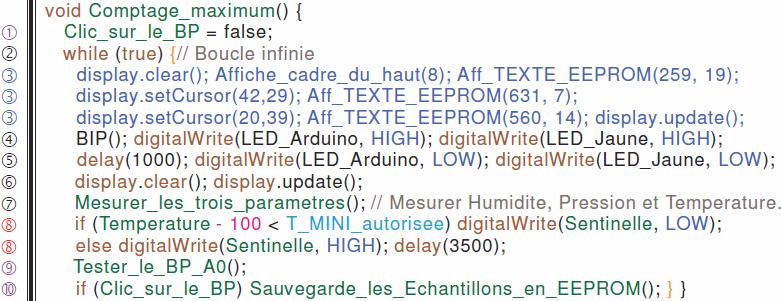

Initialement, la séquence qui gère l’arrivée à 45 jours avait été copiée sur le programme source de PICOSYNTHÉ. On se contentait de générer des BIPs et un affichage qui incite l’utilisateur à faire un RESET pour réinitialiser le compteur interne au microcontrôleur. La fonction météo avec sentinelle change toutefois les conséquences potentielles. En effet, supposons que c’est l’hiver, il fait très froid et vous partez fêter Noël en famille pendant une semaine. Vous avez autre choses à penser qu’à la station météo qui discrètement et fidèlement gère le chauffage de votre petite serre. À peine parti de la maison : BIP BIP BIP BIP et plus personne pour s’en rendre compte. La température va baisser si l’interface est au repos et les plantes vont geler. Si l’interface de puissance est active, le radiateur va fonctionner en permanence jusqu’à votre retour. Bref, c’est la CATA !
Facile à parer ce problème : Il suffit dans la boucle infinie qui incite à faire un RESET de continuer à s’occuper de la sentinelle. La boucle infinie void Comptage_maximum() qui est activée quand on arrive au terme des possibilités du compteur électronique est la suivante :
En (1) on commence par indiquer que pour le moment aucun bouton poussoir n’a été activé.
Puis en (2) on utilise while (true), et comme la condition est toujours vraie, le microcontrôleur est définitivement prisonnier de cette boucle infinie comprise entre les deux délimiteurs { } et dont on ne peut sortir que sur un RESET. Les lignes (3) effacent l’écran puis présentent la page de la Fig.115 sur l’afficheur OLED. Pui, en (4) on génère un BIP et on allume les deux LED qui sont en vis à vis des deux boutons poussoir du clavier pour inciter l’opérateur à utiliser l’une des deux touches de fonction. Au bout d’une seconde en (5) on éteint les deux LEDs. Puis en (6) l’afficheur est forcé à « tout noir ». En (7) on mesure les trois paramètres, mais seule la Temperature sera prise en compte dans cette séquence de programme. La première ligne (8) commence par comparer la température mesurée à celle du seuil consignée dans T_MINI_autorisee. On doit enlever 100 car Mesurer_les_trois_parametres() ajoute cette constante pour coder sur un OCTET toujours positif. Si on est en dessous du seuil la sortie Sentinelle (LED Rouge.) est activée. Dans le cas contraire la consigne repasse au repos. Puis la deuxième ligne (8) s’achève par une temporisation de 3,5 secondes. Ainsi on a un BIP toutes les 4,5 secondes. L’écran est noir une majorité du temps avec un rapport cyclique de 22% toujours dans le but d’économiser ses luminophores. En (9) le programme « regarde si l’un des deux B.P. est activé. Si OUI, en (10), comme sur la Fig.94 il y a passage au sous-programme qui demande si l’on désire sauvegarder en EEPROM. La sortie du sous-programme fait reboucler en ligne (2) et si c’est la touche FC+ qui a été actionnée, les paramètres actuels sont inscrits en EEPROM.

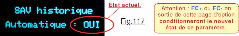

Option de Sauvegarde Automatique des échantillons.
Comme tout automatisme, l’imposer irait forcément à l’encontre de la convivialité. Imaginons que se trouve en EEPROM un historique particulier que vous désirez conserver un certain temps. Par exemple le dernier PROFIL de promenade que vous voulez montrer à des amis, (Voir plus avant de quoi il retourne.) ou une variation de pression barométrique assez peu courante dans vos anales locales. Dans ce cas, il faut pouvoir inhiber la fonction de sauvegarde automatique. À contrario, si votre préférence va sur l’utilisation permanente de NANOMÉTÉO en mode VEILLE, l’historique sur la période écoulée revêt à vos yeux de l’importance, surtout si vous avez configuré l’appareil pour une longue durée d’échantillonnage. Si une coupure secteur se produit, vous risquez de perdre plusieurs jours ou semaines d’enregistrements. La sauvegarde automatique est alors la parade à sélectionner. Si cette option est validée, une sauvegarde dans l’EEPROM des 120 échantillons pour les trois variables est déclenchée toutes les heures.
x
– Quoi, mais téfou Totoche, à ce régime tu vas griller l’EEPROM !
– T’a raison Dudule, en principe on ne peut y réinscrire des données que 100000 fois.
– Du coup il va faloir changer la carte NANO vachement souvent.
– Ben oui Dudule, une fois tous les 11 ans et cinq mois environ.
– Elle va nous coûter un bras ta NANOgrenouille !
– Ben oui Dudule, à environ quatre euros par carte NANO on en aura pour 36 centimes par an.
x
x (100000 / 24 / 365 = 11,41 ans … faut faire des économies !)
Comme précisé dans le chapitre précédent, c’est FC+ long qui servira à ouvrir la fenêtre contextuelle de cette option quand on se trouve en mode VEILLE. L’affichage indique alors l’état ACTUEL de la consigne qui se trouve en mémoire. Bien comprendre qu’en fonction du bouton poussoir actionné pour sortir, le paramètre sera réinscrit en RAM et en EEPROM. Donc bien faire attension au moment de quitter en cliquant sur la bonne touche du petit clavier.

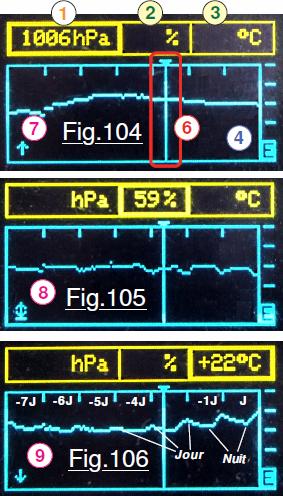

Traces points ou histogrammes type « surface ».
Pour la modique somme de 170 octets de programme et de deux emplacements en mémoire dynamique, nous allons bénéficier d’une petite gâterie supplémentaire, à savoir deux présentations possibles pour les graphes historiques. En réalité, c’est pour le tracé du PROFIL de promenade en fonction
altimètre que cette idée a émergé des profondeurs barométriques. Comme c’est un petit plus esthétique, autant le généraliser à tous les écrans graphiques. Naturellement, l’opérateur aura le choix entre chaque type de représentation, la variable consignée étant sauvegardée en EEPROM et restituée sur un RESET.
Trêve de publicité, l’option est vendue. Pour comprendre la différence entre les deux modes de représentation, considérons la Fig.118 qu’il faut comparer aux Fig.104 et Fig.106 car il s’agit des mêmes historiques, sauf qu’ici on est en représentation « surface ». Au lieu de tracer le point figuratif en hauteur, on relie verticalement tous les luminophores entre l’ordonnée zéro et la valeur au point considéré. Il importe dans ce mode de représentation de bien situer la référence zéro. Par exemple sur la Fig.118 A le zéro se trouve tout en bas au bord inférieur du cadre. Les barres verticales partent donc du bas jusqu’au pixel figuratif de la valeur de l’échantillon. Par contre, en B nous savons que le zéro pour les températures se trouve à la deuxième graduation en hauteur. Les lignes de « remplissage partent donc de cette horizontale. Si les températures deviennent négatives, les traits seront tracés entre la référence zéro et en dessous pour l’amplitude de la température.

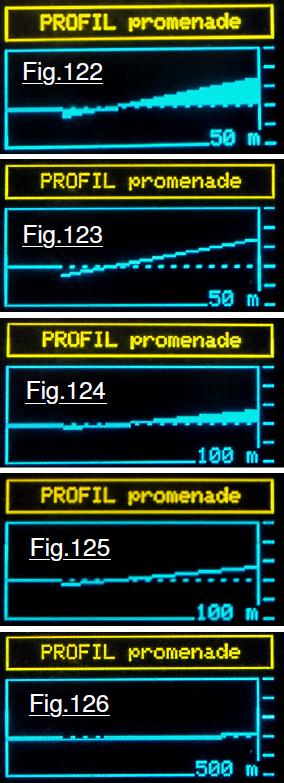

Présentation graphique du PROFIL.
Activé avec le codeur rotatif, le graphe présente plusieurs échelles en hauteur. L’apparence sera directement fonction de l’option de tracé type points ou « graphes pleins » mémorisée dans la fonction station météo, cette variable étant sauvegardée en EEPROM et rétablie sur un RESET. Considérons la Fig.121 relative à un PROFIL qui est en cours d’enregistrement. La promenade a commencé à -20m en X. Actuellement on « marche » en Y et la hauteur relative actuelle est d’environ 70m. Sur les trois graphes l’échelle sature vers le haut. Toute la zone Z à gauche de X vaut zéro puisque les enregistrements ont été effacés lors de la saisie de Ref zéro. Quel que soit le mode de représentation, surface en A ou filaire en B, la Reférence zéro est repérée en R par une ligne horizontale pointillée située à deux niveaux en hauteur sur le graphe. La sortie de la représentation type PROFIL se fait librement avec FC+ ou FC- long ou court. Durant ce mode d’utilisation de l’altimètre, quand on tourne le codeur rotatif, on change la plage « verticale » des valeurs de dénivelé. La différence de hauteur entre deux graduations de niveaux est indiquée en bas à droite. (Sur la Fig.121 dans l’encadré vert.) On peut ainsi librement changer l’amplification de représentation, mais la ligne de référence est immuable dans le cadre, il y aura en permanence un rapport 2/5 et 3/5 respectivement pour les descentes et les montées avec effet de saturation sur les deux bords bas et haut de la zone bleue. En A et B on tronque la représentation à +30m. En C avec une déviation de 5m par graduation, la coupure hors cadre se produit à +15m. (Correspondances par les traits violets ajoutés aux photographies.)
Actuellement, j’ai
estimé que cinq coefficients d’amplification sont bien suffisants, à savoir : 5, 10, 50, 100 et 500 mètres par graduation. L’usage peut nous donner l’envie d’en ajouter d’autres. Par exemple une grande sensibilité de 2m par graduation, un intermédiaire de 20m/Grd ou pourquoi pas un 1000m/Grd ? Il sera facile dans les instructions switch (Parametre) de la procédure void Affiche_le_denivele() d’ajouter autant de coefficients que l’on veut … mais attention à la boulimie en octets ! Comme on peut le constater sur les Fig.122 à Fig.126, plus l’amplitude verticale est importante, plus le diagramme manquera de relief. Toutes ces photographies correspondent à la même balade représentée à des amplifications différentes. Par exemple les deux affichages Fig.122 et Fig.123 sont analogues, le premier est de type diagramme surface, le deuxième est en représentation filaire. Sur les Fig.124 et Fig.125 la pente « se tasse » car on passe à 100m par graduation.
Subtilité de présentation qui participe « aux gaspillages d’octets, le texte qui indique l’échelle des niveaux en bas et à droite de l’écran est de longueur variable pour empiéter le moins possible sur le graphe car il masque ce dernier. C’est du luxe j’en conviens. Enfin, sur la Fig.126 le diagramme est tout raplapla car la hauteur totale va de -1000m à +1500m.

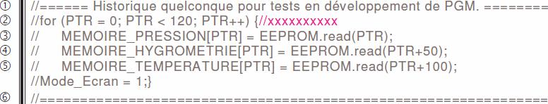

Autre boulimie temporelle : Obtenir un historique pour travailler les présentations d’écran. C’est long et fastidieux. Il faut imposer un délai entre échantillons d’une seconde. Puis attendre à chaque fois 120 échantillons soit deux minutes à ronger son frein et prendre des boutons sur le visage. INFERNAL ! Pour nous épargner cette corvée, dans la procédure d’initialisations void setup() se trouve une séquence de cinq lignes de code surabondant. Elles sont bien délimitées au début en (1) et à la fin en (6) par deux remarques de mise en évidence globale. Quand les séquences sont au point il vaut mieux transformer ces lignes de source en remarques, ainsi par la suite si l’on veut reprendre le logiciel elles seront disponibles. Notez la remarque //xxxxxxxxxx pour respecter la discipline détaillée ci-avant.
La ligne (2) va créer rapidement 120 échantillons sur les trois variables. Pour avoir des valeurs quelconques, on se contente de « pomper » 120 valeurs dans la zone EEPROM du LOGO. En (3) on recopie celles du début, en (4) on lit cinquante emplacements plus loin, et en (5) on décale de cent emplacements par rapport au début de l’EEPROM. Par cet artifice nous obtenons trois historiques distincts, ce qui permet d’observer des différences quand on change de variable visualisée. Comme ces valeurs ne sont plus filtrées comme le sont celles issues des mesures météorologiques, nous avons des débordements vers le haut y compris dans le cadre jaune. C’est sans inconvénient pour tester les lignes pointillées, les types de graphes « surfaces » ou « lignes » etc.
