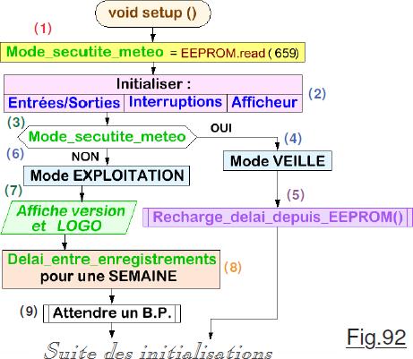

Comportement de NANOMÉTÉO sur un RESET.
Confier la surveillance de nos « trésors botaniques » à une sentinelle électronique impose ipso facto des critères de fiabilité incontournables, et tout particulièrement la prise en compte d’une coupure intempestive du secteur électrique qui alimente ce petit appareil. Il faut notamment rétablir le contexte lors du retour de l’énergie sur le réseau électrique, donc sur un RESET. Restaurer les paramètres de consigne consiste à retrouver impérativement :
x • La température de seuil consignée pour la sentinelle thermique,
x • L’écran de veille pour économiser l’écran de l’afficheur LCD,
x • Le délai enregistré à respecter entre la saisie de deux échantillonnages.
Un écran noir sur RESET interdit l’affichage de notre LOGO, c’est un peu frustrant. Deux approches sont toutefois possibles. Première possibilité, une station météo pour le plaisir. Sur un RESET le programme présente le LOGO ainsi que la version. Dans ce cas, par défaut sur RESET la durée totale d’un écran correspondra à une semaine. (Un jour par graduation sur « la base de temps ».) La deuxième possibilité sera celle d’une installation de surveillance
avec reprise des dernières consignes sur un RESET et écran de veille. Dans le but de satisfaire ces deux préférences potentielles, une option de saisie permettra à tout moment d’inverser le comportement qui sera conditionné par la variable spécifique Mode_securite_meteo. Le mécanisme de réanimation de l’ATmega328 lorsque se déclenche un RESET est résumé sur l’organigramme de la Fig.92 qui décrit le début de la séquence void setup(). La toute première instruction (1) que va dérouler le programme consiste à aller puiser en EEPROM la valeur du booléen Mode_securite_meteo qui en (3) conditionne la suite du séquencement. Comme dans tout programme, en (2) on procède aux classiques initialisations des périphériques, des broches d’E/S et de la vectorisation des éventuelles interruptions. Si le Mode_securite_meteo est positionné dans l’EEPROM, le Mode VEILLE qui impose un écran noir est sélectionné. Puis la valeur du délai entre deux échantillonnages qui est préservée en EEPROM est restaurée en (5). C’est par structure du logiciel la dernière temporisation qui aura été imposée lors d’une manipulation par l’opérateur. Si le booléen en EEPROM(659) est à false, en (6) le Mode EXPLOITATION est alors validé. (Ces divers modes d’utilisation de la station météo sont explicités en détail plus avant.) En (7) est alors présenté l’écran d’accueil avec indication de la version du logiciel et tracé du LOGO. Puis, par défaut en (8) le délai d’échantillonnage est consigné pour un graphe « historique » s’étalant sur exactement une semaine. (Les quatre cas de base de temps particuliers sont naturellement décryptés dans la suite de ce tutoriel.)
Enfin en (9) le programme attend que l’on clique sur une touche du clavier pour nous laisser le temps de contempler l’écran de bienvenue. Chaque fois que le programme sera en attente, pour nous le faire savoir la LED verte de FC+ clignotera rapidement. Autre point important qui n’est pas mentionné dans l’organigramme : La suite des initialisations procède inconditionnellement au rechargement depuis l’EEPROM de la dernière température de seuil pour la sentinelle thermique qui aura été consignée par l’utilisateur.

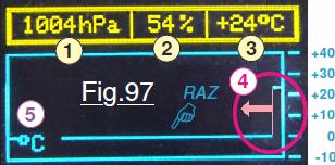

• Pour les températures, la logique pousse à adopter 0°C pour tous les échantillons. La Fig.97
x présente en bleu clair à droite les valeurs des températures correspondantes aux graduations.
x On voit que le 0°C n’est pas tout en bas du cadre. Sur cette image le décalage en 4 du graphe
x correspond à la saisie de trois échantillons à 24°C. On retrouve en zones 1, 2 et 3 les valeurs
x « temps réel ».

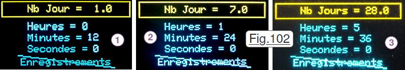

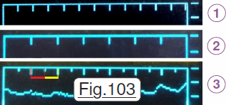

Il s’agit d’un complément d’affichage dans le cadre bleu pour faciliter l’évaluation des intervalles de temps sur le graphe représentatif de l’historique. Considérons par exemple la Fig.101 qui ressemble étrangement à la Fig.97 pour laquelle les valeurs des paramètres sont identiques. Toutefois, des graduations verticales sont ajoutées « dans le cadre rouge ». Elles correspondent au résultat de la Fig.98 qui annonce que la durée entre deux graduations est d’une journée. Nous somme dans le cas particulier où un histogramme complet correspond à une semaine. Chaque « tranche » en largeur correspond à une journée écoulée.
L‘opérateur n’a strictement rien de particulier à faire. Le logiciel examine la durée consignée entre deux échantillonnages. Il en déduit la durée totale de l’histogramme. Si ce dernier correspond à l’un des trois cas particuliers envisagés, alors les graduations sont tracées en conséquence avec un nombre de petits traits verticaux visant à faciliter l’observation du dessin. Naturellement, les particularités prises en compte dans ce croquis correspondent à des critères personnels. Vous pouvez fort bien préférer d’autres périodes temporelles, soit par remplacement de l’un des cas, soit en ajouter. Voici mes préférences avec en Fig.102 les valeurs temporelles à consigner :
(1) Pour l’opportunité de pouvoir analyser une variation rapide des paramètres météorologiques, par exemple le passage d’un front froid, la plus
x courte durée d’enregistrement est d’une journée. Le graphe est alors plus « fin ». En contrepartie, la période totale mémorisée
x est plus restreinte.
(2) Pour ma part en exploitation ou en sentinelle, je trouve qu’une semaine est un bon compromis à la fois sur la finesse du tracé et sur la durée
x d’enregistrement. C’est du reste cette préférence opérationnelle qui justifie dans mon croquis la période par défaut sur un RESET.
(3) Troisième utilisation séduisante, enregistrer sur une longue période. (En espérant qu’il n’y aura pas de coupure secteur !) Par exemple c’est
x l’été et vous partez durant trois semaines. Veinards ! De retour, vous désirez consulter les évolutions qui ont influencé votre véranda durant votre
x absence. Sachant qu’une durée maximale de 45 jours est incontournable, j’ai opté pour un mois, ou plus exactement quatre semaines. Le tracé à
x l’écran en est simplifié par rapport à des durées qui ne correspondraient pas à des valeurs « élémentaires ». La largeur du cadre correspond
x exactement à 28 jours. (2J par graduation.)
La Fig.103 présente les trois cas. Des compromis sont obligatoires en fonction du nombre de colonnes disponibles pour l’affichage graphique et les problèmes de parité. Par exemple une observation attentive du cas 3 montre que les intervalles impairs « rouge » font un PIXEL de plus en largeur que les graduations paires « jaunes ». On remarque également que pour le cas 1 nous avons en haut à droite une graduation de plus que pour le choix 2 le « calcul » donnant alors une valeur exacte d’intervalles « dans le cadre ». Dans tous les car les graphes s’interprètent aisément.

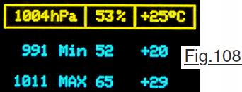

Le programme réaffiche les valeurs numériques actuelles dans la zone jaune, mais surtout effectue une comparaison sur l’intégralité des trois historiques. Sous chaque cadre jaune individuel sont alors présentées la plus petite et la plus grande valeur des 120 échantillons mémorisés. Nous avons ainsi les données des six extremums sur la période correspondant à toute la largeur de l’écran. Les deux textes Min et MAX identifient cette option. Comme pour les autres options, FC- court ou long font revenir à l’écran tout noir.
