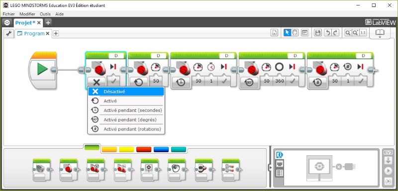

Le bloc « Gros moteur »
Il fait référence à un gros servomoteur d’une puissance de 45N/cm.
Le moteur indiqué sur la barre verte, est celui connecté à l’entrée D.
La brique EV3 possède 4 entrées moteur, A, B, C, D.
Sur le bouton de gauche, le « sélecteur de mode », vous pouvez voir les différentes utilisations possibles. En effet, un bloc possède plusieurs « modes » pour lesquelles les paramètres sont auto adaptatifs.
Dans cet exemple, j’ai aligné les différents « modes » de ce bloc.
- À gauche, le mode « Désactivé » qui comme son nom l’indique désactive le moteur. Le paramètre, juste à droite du mode, ici, ne sert à rien.
- À sa droite, le mode « Activé », pour activer le moteur, à droite du mode, vous pouvez ajuster le paramètre « puissance » qui va de -100 à +100.
- Puis le mode « Activé pendant temps ». Ce moteur active le moteur pendant 1 seconde comme indiqué. Le paramètre « puissance » est toujours à 50. À l’extrême droite, ce paramètre indique si à la fin de sa rotation, le moteur est en roue libre ou bloqué.
- Puis le mode « Activé pendant degrés ». Identique au précédent, mais en indiquant un nombre de degré, ici 360, qui est peut être égale par exemple à 720° ce qui qui correspond à 2 tours.
- Puis le mode « Activé pendant rotations ». On indique le nombre de tour que le moteur doit faire, ici 1.

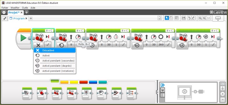

Le bloc « Déplacement et direction »
Ce bloc est particulièrement bien adapté aux robots à deux roues. Sans doute les plus courants.
L’idée est de faire varier séparément la vitesse de 2 moteurs en fonction des courbes que dessine le robot en roulant. En quelque sorte, une gestion automatique du différentiel des 2 roues motrices.
- Ce bloc reprend le même principe de fonctionnement que le bloc « Gros moteur », mais il active 2 moteurs simultanément, ici B et C. Le paramètre de direction, le premier à gauche, détermine l’indice de braquage du mobile, de -100 à +100. Ici la valeur 0 indique que le mobile doit aller en ligne droite.
Le bloc « Déplacement char »
Comme le bloc « Déplacement et direction », ce blocs pilote 2 moteurs, mais c’est au programmeur qu’incombe de faire varier la puissance de chaque moteur.

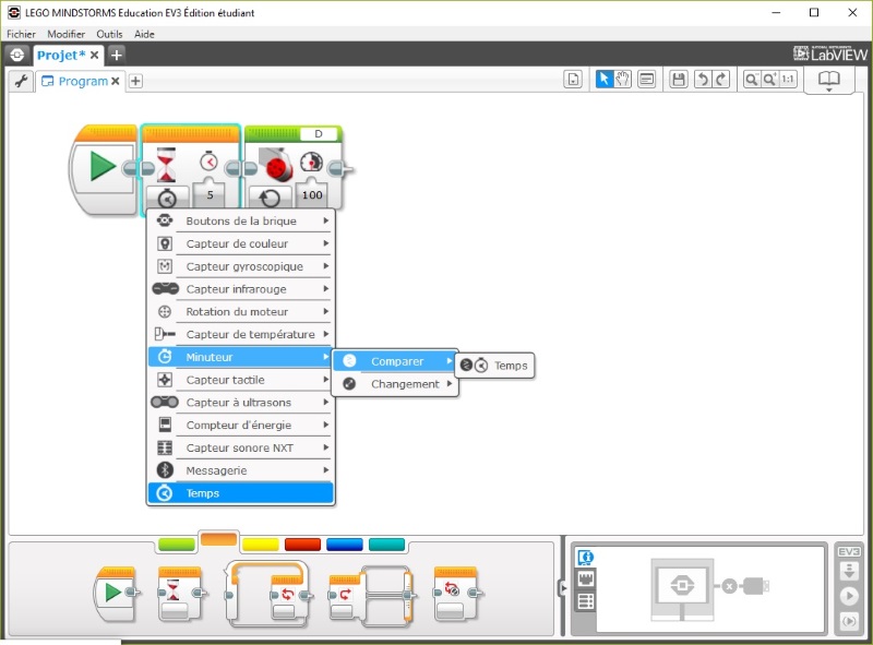

Le bloc « Attendre »
Comme son nom l’indique, le bloc « Attendre » attend qu’une action se soit déroulée avant de poursuivre la séquence d’instructions de votre programme.
- Ce bloc possède un nombre important de mode correspondant à toute sorte de situation telle qu’appuyer sur un bouton de la brique ou valeur de l’état d’un capteur. Dans notre exemple, le mode « minuteur » attend pendant un temps déterminé, ici 1 seconde, avant d’activer un moteur.

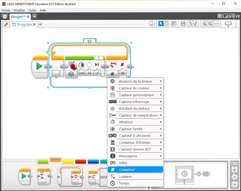

Le bloc « Boucle »
Le bloc « Boucle » permet d’effectuer une action un certain nombre de fois en fonction d’une condition.
- Le bloc « Boucle » possède un nombre important de mode correspondant à toutes sortes de conditions pouvant être testées pour exécuter ou sertir de la boucle. Dans notre exemple, un moteur tourne de 10°, 36 fois, soit un tour complet.
