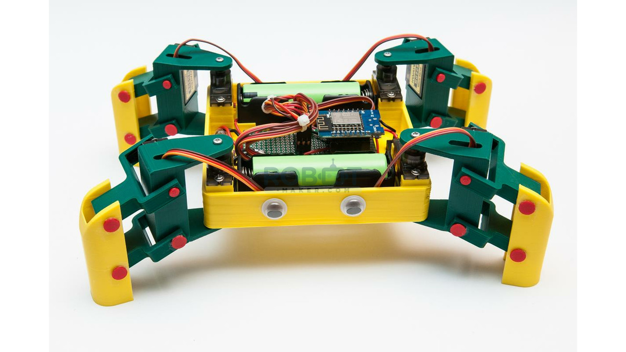

KANI est un proche cousin de KAME , autre robot quadrupède mais le projet KANI se caractérise par quelques points intéressants :
➔ L’ensemble des pièces à été complètement redessiné afin de faciliter l l’impression 3D (même sur des imprimantes d'entrée de gamme) :
- en PLA,
- sans structure de support,
- sans bordure d’adhérence
➔ Les fichiers sources sont disponible au format :
- f3d (Autodesk Fusion360)
- obj (format 3D d’import/export)
- stl (pour l’impression 3D)
➔ Aucune vis n’est nécessaire pour le montage des articulations
➔ Le robot est conçu autour d’un ESP8266 et avec 8 servos moteurs de type MG90S, en métal, robustes et bon marché
➔ L’ensemble est alimenté par 2 batteries Lithium NCR18650B 3,7V 3400mAh et d’un régulateur 5V UBEC pour une autonomie de plus de 8 heures
L’ensemble de la documentation, fichiers 3D, code source, schémas, photos, est disponible ici : https://github.com/F...I_Quadruped_Bot
