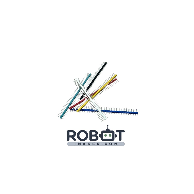

Barrette sécable mâle 2.54mm
Barrette sécable, connecteur à souder, au pas standard 2.54mm.
Barrettes sécables HE14, au pas standard de 1 inch = 2.54mm.
40 pins par barrette.
Connecteurs à souder sur vos cartes électroniques et peut aussi être souder sur des fils fins. ( diamètre 1.2 mm par exemple )
Dans ce cas, n'oubliez pas la gaine thermoretractable 2mm ;)
