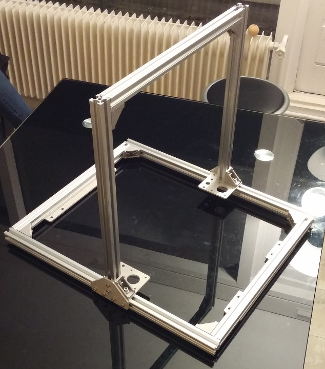

Bon, j'ai pris du retard sur le prévisionnel ! il fallait s'en douter...
J'ai seulement commencé le montage de l'imprimante.
C'est assez intuitif et plutôt bien pensé.
La structure est plutôt solide vu que tout est en alu. C'est un vrai plus !!

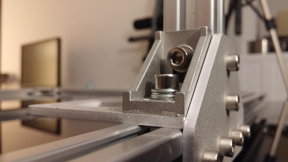

Par contre, j'ai rencontré le premier imprévu lors de l'assemblage de la structure. A un étape, la vis préconisé (M5x12) est trop longue et butte au fond du profilé alu (et du coup ne maintien rien du tout). Pour contré ce désagrément, j'ai donc mis 4 rondelles au lieu d'une seule...

mettre un écrou n'est il pas envisageable et plus élégant ?
Sinon quel est l'épaisseur des 4 rondelles ? Si nécessaire on va ajouter les pièces qu'il faut dans le kit.
Peut-être, mais je n'ai pas ça en stock.
Les 4 rondelles font 3mm d'épaisseurs, et on a encore 1mm de marge (on peut monter jusque 5mm, pas plus)

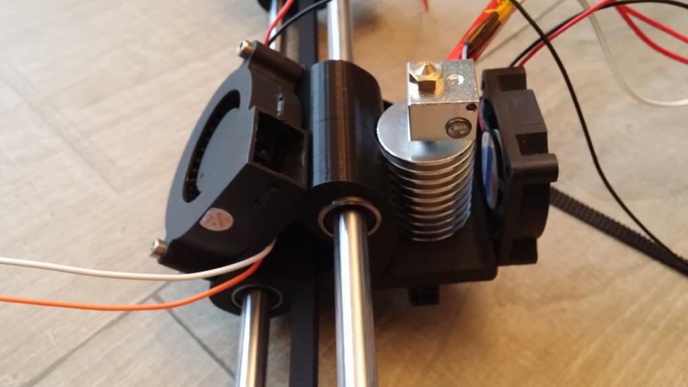

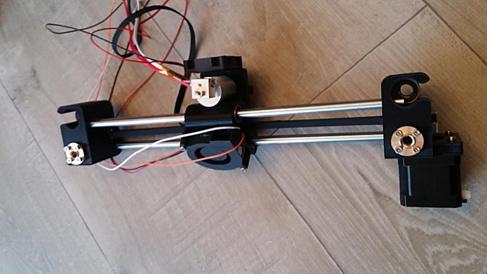

"Alice, ça glisse ! Au pays des merveilles."
