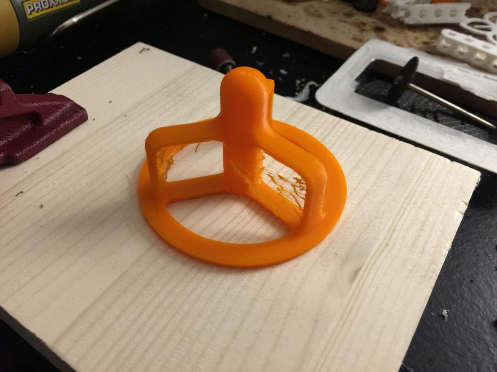

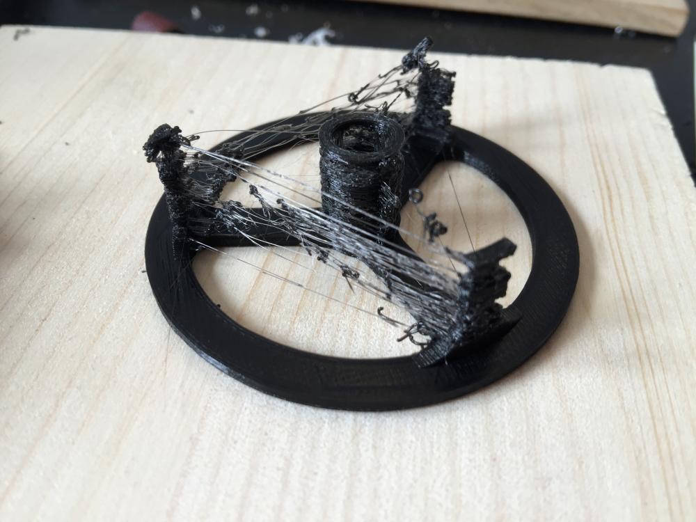

Avec les mêmes paramètres, les 3 impressions en noir à la suite l'une de l'autre, et dans cet ordre. La 1ère et le 3ème sont bonnes. Voilà le résultat :
L'alimentation en fil est bon, je suppose. Avec le doigt contre le fil, on le sens aller d'avant en arrière entre les montants. Pourtant, la matière part dans les toiles d'araignée entre les montants.
Là, j'ai changé le fil, passé le flow de 95 à 100. Toujours les spider web ...
Quelqu'un a une idée ?
#2 Mike118
  • 10 304 messages
Posté 28 mai 2016 - 04:10
On me souffle qu'une buse à moitié obstruée peut donner ce genre de résultat...
#3 Path
Posté 28 mai 2016 - 04:45
Effectivement !! A force de descendre en température pour tester, j'ai fini par la boucher.
Au passage, pour déboucher, j'ai poussé sur le PLA dans la tête tout en faisant fonctionner l'imprimante à une température plus haute.
J'ai démonté l'extrudeur pour vérifier que le fil passe bien. J'en ai profité pour limer un peu les imperfections.

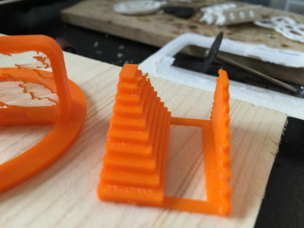

Mais comment expliquer que les pièces plus horizontales passent bien ? Le flux semble bon pour elles. C'est pas une histoire de rétractation ?

#4 Mike118
  • 10 304 messages
Posté 28 mai 2016 - 05:12
en fait pour une pièce horizontale tu as pas autant le phénomène d'aller retour, que fait l'extrudeur, et les pauvre fil que tu vois sur ta deuxième impression son noyé entre les couches ...
Le problème est bien là mais caché.

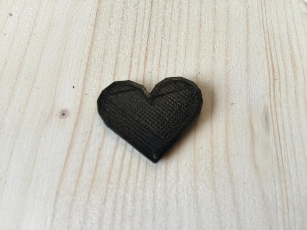

#5 Path
Posté 28 mai 2016 - 10:30
C'est pas encore parfait. Mais la pièce est utilisable. Cette fois, elle a bien voulu se lancer à 214°.
C'est pas encore nickel.

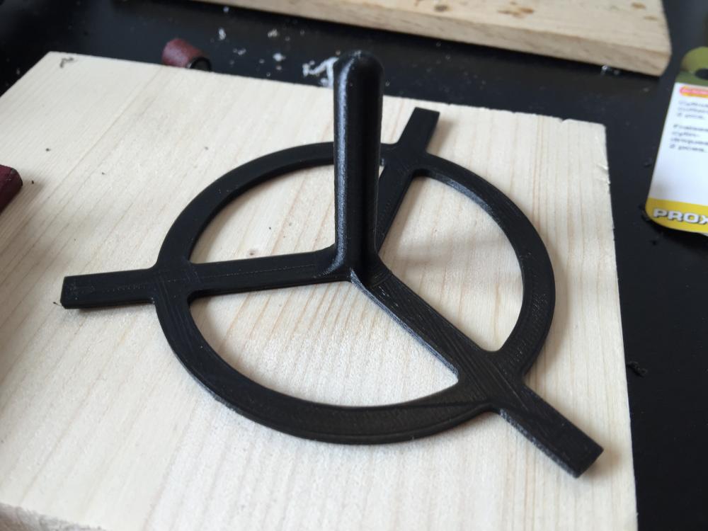

#6 Path
Posté 29 mai 2016 - 01:19
On avance !!
Après de nombreux parcours de forums, (on y lit tout et son contraire) j'ai lu le plus souvent qu'il fallait :
  • baisser les vitesses :
  1. print speed : 60 -> 30
  2. rétraction : 50 -> 10
  3. travel speed : 150 -> 50
  • baisser la température 214 -> 205
  • mettre le ventilo à fond. 100%
J'en ai profité pour diminuer l'extrusion :100 -> 95
J'arrive à ce résultat avec le logiciel Cura (pas Cura by Dagoma).
Ce n'est que le début. Je suis sûr que je peux encore améliorer le tout.
PS. Pour passer de CuraByDagoma à Cura,
il faut biensûr suivre le tuto de Dagoma http://www.dagoma.fr/tutoriels/installation-et-configuration-de-cura/
Mais il faut reprendre le start et le end qui se trouvent à la fin du fichier xml. Sinon, pas de palpation précise.
