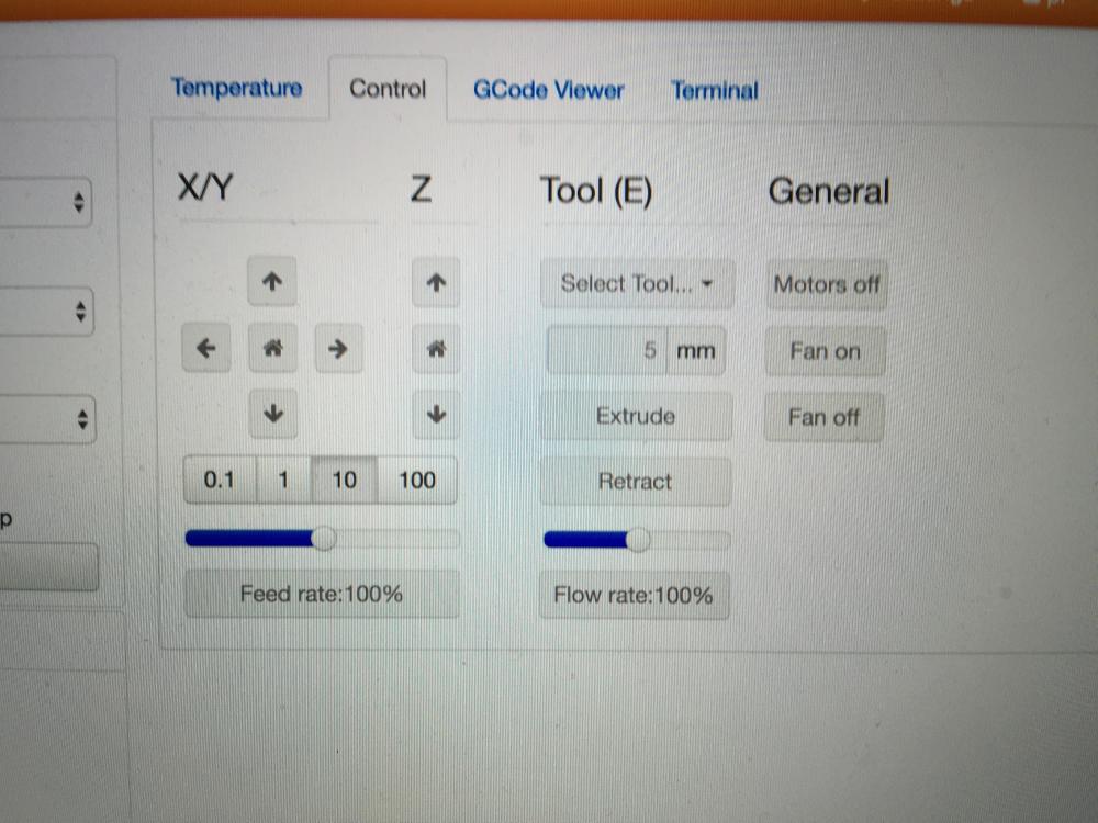

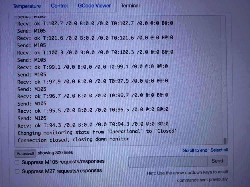

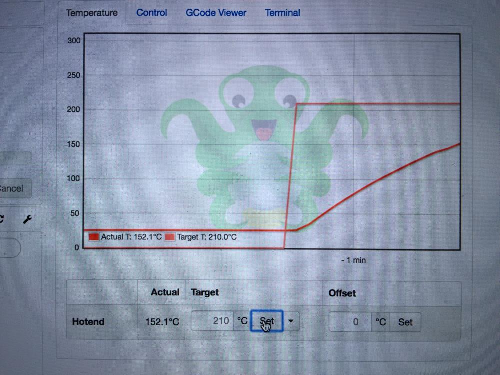

En plus du truc de fainéant, l'interface web permet de voir passer tout le gcode (instructif), pré-chauffer, extruder et bouger la tête sur les 3 axes.
