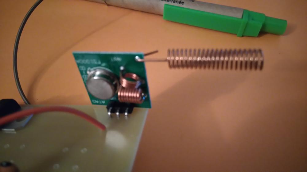

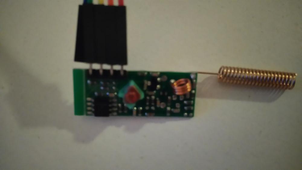

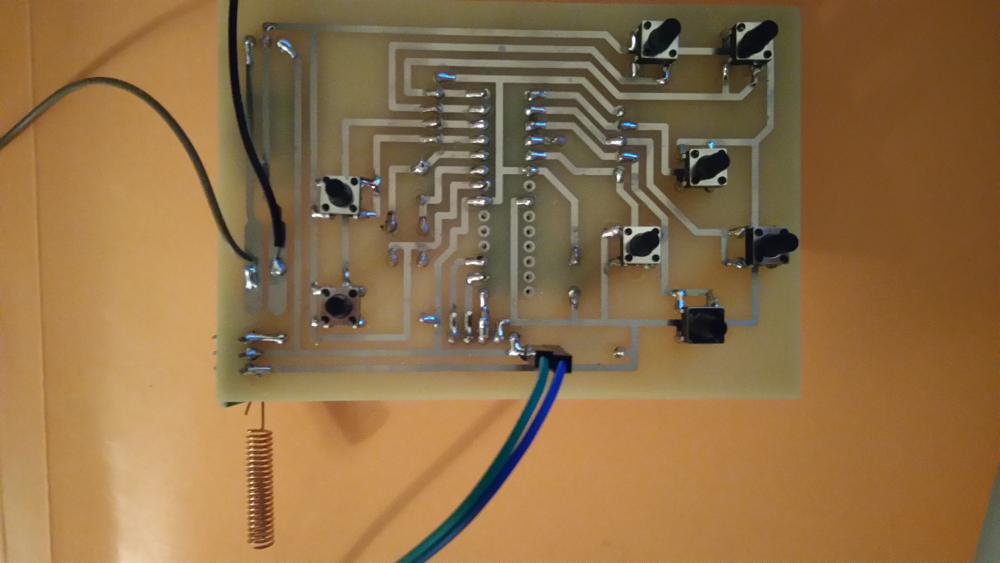

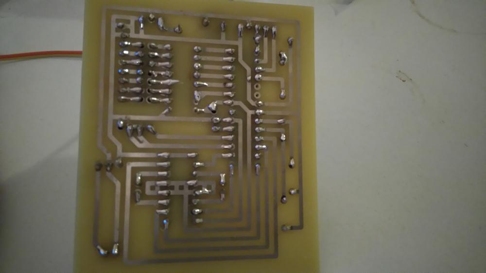

J'ai essayé de faire un titre court avec plein de mot-clé. Je souhaite faire des véhicules radiocommandés pour des collégiens. Pour cela, j'ai créé des cartes électroniques (émetteur et récepteur) qui utilisent des modules de communication en 433 MHz.
Mon problème est que la distance maximale entre les modules est de seulement 5 mètres, si je vais plus loin, la communication ne fonctionne plus. Je sais que mon problème est très particulier mais si des personnes veulent réaliser des engins radiocommandés, la solution pourrait être très utile pour tous ! N'hésitez pas à me donner des conseils, je suis preneur (et avec plaisir en plus !!)
Je vous donne les photos des cartes :
-------------- Emetteur ----------------
-------------- Récepteur ---------------
J'ai suivi le tutoriel disponible sur le site skyduino (je ne sais pas si j'ai le droit de donner un lien vers un autre site .?.). Apparemment, la portée dépend de la vitesse de communication. Avec mes réglages, elle devrait être supérieure à 100 mètres. Je vous poste le code arduino que j'utilise :

Merci à tous pour ces infos mais j'ai un budget serré et j'ai déjà les modules. Je voudrais simplement les améliorer. J'ai rajouté les petites antennes "ressorts" sur les modules mais je n'ai pas l'impression que ce soit mieux ... Je crois que j'ai pris les modules les plus nuls qui existent ! :yahoo:
Je vais regarder du côté des amplificateurs et essayer d'autres antennes, on ne sait jamais.
