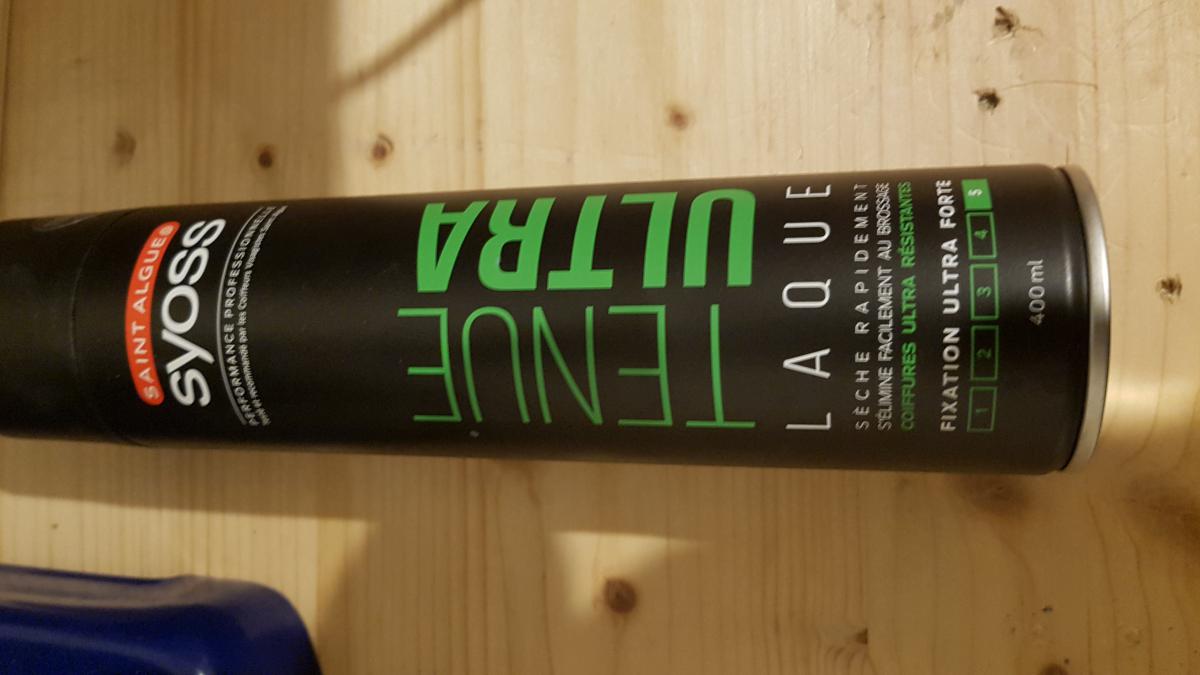

J'ai aussi fait un coffrage dans ce but mais c'est qu'un plus. Le plus important c'est là fixation de l'abs sur le plateau. J'ai utilisé de la colle dimafix pendant un certain temps et ça marche vraiment bien. Mais ça coûte cher si tu fais beaucoup d'impression, du coup j'ai remplacé par une laque pour les cheveux. Une "extra forte" qui colle bien aux doigts ^^ ça marche tout aussi bien..

+1 pour la laque à cheveux. J'utilise de la laque bas de gamme premier prix.
