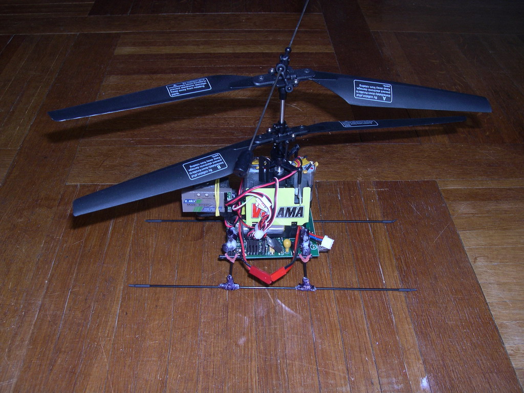

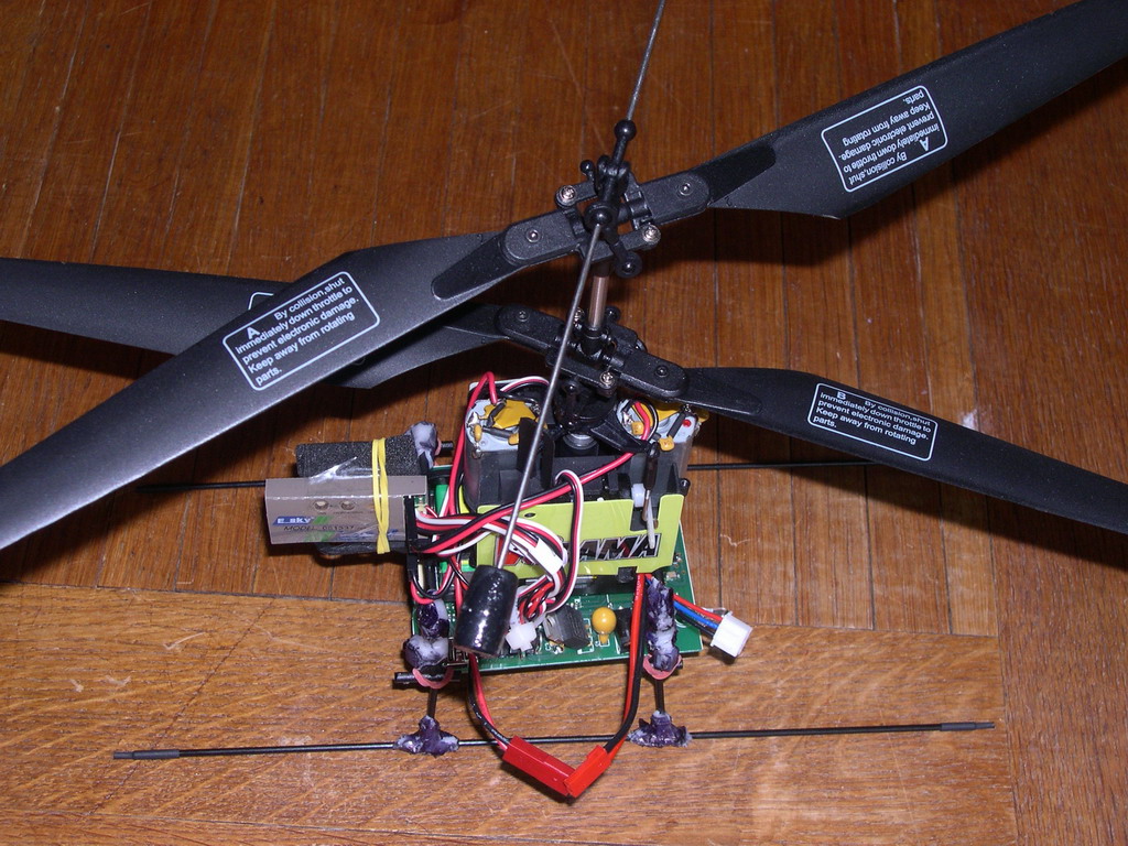

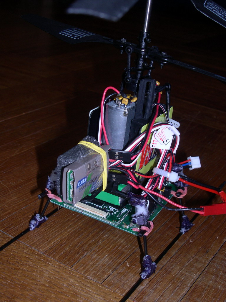

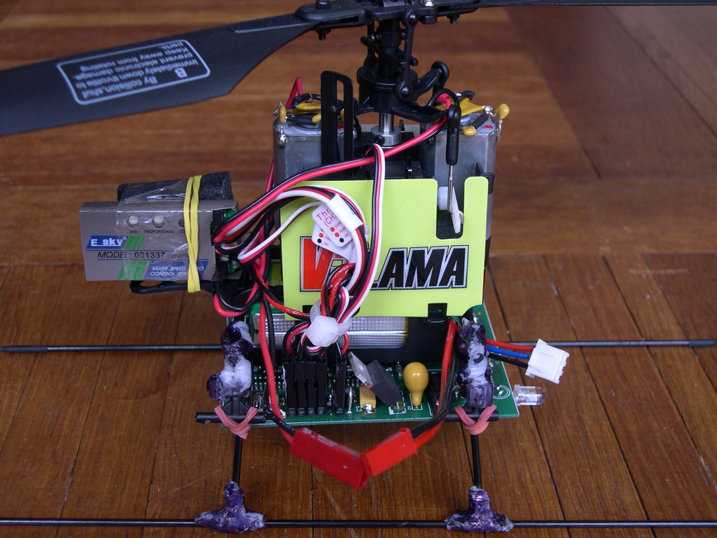

Bob3 et moi-même Leon avons le plaisir de vous annoncer la naissance de
BOB4 !
Album photo complet
Bob 4 est un petit oiseau (hélico) de 260g seulement, qui ne sait pas encore voler autrement que guidé par son papa (=moi). Il a pour vocation de devenir un drone autonome d'intérieur. Après 5 mois de réflexions et de gestation, le voici enfin arrivé. Pour l’instant, il ne sait rien faire. Je lui ai juste appris à suivre les ordres donnés par la télécommande. Ca montre qu’il est bien vivant, que tout fonctionne. Pour l’instant, malgré la présence de nombreux capteurs, il ne voit pas, ne sent pas. Le pauvre… Nous sommes donc au tout début de l’apprentissage de BOB4, de sa programmation, ce qui s’annonce long mais passionnant ! L’objectif est bien de lui apprendre à voler de manière 100% autonome dans un environnement intérieur. C’est ambitieux, j’assume !
Vous voulez en savoir plus ? Alors en vrac :
Base d’hélicoptère bi-rotors LAMA V3 de chez E-Sky dépouillée des éléments décoratifs.
Train d’atterrissage fait maison avec des tiges en carbone pour rehausser l’oiseau et y loger l’électronique.
Module « 3 en 1 » de gestion des moteurs de chez E-Sky (mixer + gyro + variateur)
Carte mère « Embedded Master » de chez GHI-Electronics (ARM7TDMI + 8Mo RAM + 4Mo Flash) fonctionnant sous Microsoft .Net Micro-Framework.
Liaison radio : bi-directionnelle BlueTooth avec 2 modules Free2Move de forte puissance.
4 sonars SRF02
1 centrale inertielle 6 degrés de libertés de chez Sparkfun.
1 boussole électronique HMC6352
1 LED « haute luminosité » de 100mW, pour le fun.
1 alimentation externe 7V 50W pour débugger sans avoir à attendre la recharge des batteries. J’ai du rajouter des gros condos de filtrage sur cette alim, car PWM et alim à découpage ça ne fait pas bon ménage…
Les 2 PCB de BOB4 ont été dessinés par moi-même sous Eagle (version démo, sans routage automatique), et réalisés loin d’ici en Bulgarie chez Olimex, une entreprise que je recommande vivement. Verni épargne double face, trous métallisés, que du bon pour un tarif raisonnable.
L’électronique de l’émetteur radio (radiocommande) a été entièrement remplacée, pour y mettre un module bluetooth, un écran LCD 4x16 caractères, un microcontroleur programmé par mes soins, une liaison série (RS232) vers un PC, et quelques interrupteurs supplémentaires. Le tout fait maison dans le pur style Wrapping des ateliers Leon & Co. L’objectif est d’avoir une seule et unique liaison radio pour toutes les données, que ce soit la programmation, l’envoi de consignes (texte), la commande manuelle, le retour d’informations (vers l’écran de la radio ou vers le PC).
L’électronique de la télécommande et de l’hélico intègre une sécurité vitale : avec 1 switch de la télécommande, je peux couper la puissance quelle que soit l’état de la carte mère, même totalement plantée. De même, la puissance se coupe en cas de perte de la liaison radio.
A bientôt j’espère pour vous informer des progrès de mon bébé !

Merci à tous pour vos retours!
actuellement tu le fait deja tourner "à travers" la carte mere et stabilisé? ou alors tous les capteurs sont vraiment encore dans le flou?
Les ordres sont issus de la radiocommande, passent par la liaison Bluetooth, sont interprétés par la carte mère, et vont vers les servos et moteurs. Donc oui, ça passe bien par la carte mère, mais elle fait une simple recopie bête et méchante. Un programme de quelques lignes seulement, sans aucune lecture des capteurs. Je n'ai rien développé de plus.
C'est pas trop lourd toute l'électronique ajoutée?
Le devis poids est vraiment très tendu. 260g, comme je l'ai annoncé, en partant d'une base de 215g. J'ai rajouté 55g d'électronique, et enlevé 10g de décorations inutiles. J'ai cherché à faire léger un peu partout. Par exemple, l'épaisseur des PCB a été choisie en 0.8mm contre 1.5 en standard, pour gagner quasiment 15g.
Il t'a coûté combien le free2move ?
Je l'ai acheté chez Lextronic, comme 90% du matériel utilisé. Regarde les tarifs chez eux, ça va de 25 à 40€. Et pour ne pas faillir à ma réputation, j'ai évidemment choisi le plus cher.
Alors est ce que c'est assez stable à ton gout ?
On pourrait avoir une vidéo genre en stationnaire où tu le taquinerais ?
Oui, c'est très stable. En fait, je l'ai pas mal fait voler avant de le transformer. Quand à la vidéo, j'attend d'avoir fait mes premiers algos. Pour l'instant, il ressemble à n'importe quel hélico bi rotor dont tu peux trouver des centaines de vidéos sur le web.
Leon.

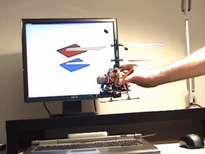

Posté 23 mai 2010 - 09:34
Ca avance, ça avance à petit pas.
Je bosse en ce moment sur la partie "centrale inertielle". C'est l'occasion de retrouver les Math que j'avais abandonné pendant 10 ans... Pas facile, mais ça fait du bien. Un peu de géométrie 3D, d'angles d'euler, de matrices de rotation. J'ai cherché à tout retrouver par moi même, et non à copier/coller du code, pour voir si mes neurones peuvent encore faire quelque chose.
Une vidéo rapide pour la route!
Sur cette vidéo, il n'y a que les gyros qui fonctionnent. J'ai pour l'instant énormément de mal à intégrer correctement les infos des 3 accéléros.
Je développe pour l'instant tout sous Matlab, l'hélico ne fait qu'envoyer ses informations pré-filtrées par Bluetooth au PC qui traite alors les infos. Une fois que ça sera bien mis au point sous Matlab, je porterais le tout sur l'hélico. J'arrive à faire 50 mesures par seconde sur l'hélico. En terme d'algo, je n'utilise pas le classique "filtre de kalman", mais je filtre les données en amont de leur interprétation.
Sinon, j'avais choisi une boussole 2D, et c'est une grossière erreur, ça ne peut pas fonctionner. Je vais devoir changer pour une boussole 3D, ce modèle:
http://www.sparkfun.com/commerce/product_info.php?products_id=9371
Une remarque importante sur la boussole: le champ magnétique créé par les 2 moteurs vers la boussole est très important, n'importe quelle boussole à aiguille est complètement désorientée, placée à ce niveau... et pourtant, une fois calibrée, la boussole électronique marche parfaitement... mais à plat uniquement (2D pas 3D)!
Les capteurs de la centrale ne sont vraiment pas précis (fortes variations de l'offset), normal vu leur prix, je vais devoir ruser pour me satisfaire de leurs performances.
Leon.
