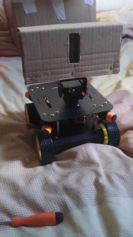

Je vous présente mon projet en cours de réalisation (je suis novice dans la robotique, un peu moins en informatique).
Il s'agit d'un robot d'exploration qui a vocation de devenir autonome (comme une grande partie des robots ;)).
Le projet s'articule sur 3 composants : une base mobile, un "cerveau" et un "observateur de résultat" (je les détaille un peu plus bas).
Cela se fera a base Arduino et d'Android.

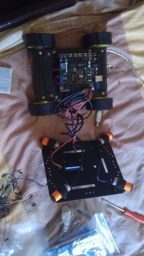

La base mobile est un DFRobot 4WD (plateforme a 4 roues motrices... mais seulement deux dans la realité), celle-ci se voit équipé d'une carte micro-contrôleur DFRobot Roméo v1.0, associé à un module DFRobot Bluetooth v3, 4 switchs de distance, une tourelle tilt/pan ou est logé le "cerveau" (avec deux servos moteurs).
Le cerveau est un téléphone mobile HTC Désire qui communiquera avec la plateforme via Bluetooth. Celui-ci est solidaire de la plateforme mobile (en haut de la tourelle mobile).
Sa camera servira à la reconnaissance et l'analyse du territoire (soft en cours de développement, basé sur la détection de lignes et de reconstruction 3d en temps-réel si c'est possible), il sera aussi le transmetteur des informations à l'"observateur" (streaming audio/video, prise de photos) via Wi-Fi.
Pour info, HTC a supprimé le profil SPP (Serial Port Protocol) du firmware officiel (froyo 2.2), le téléphone a donc été rooté et une version de Cyanogen 7.1.0 R1 a été installée (Gingerbread 2.3.4).
L'observateur est, dans le cas présent, une tablette Acer A500 (Honeycomb 3.2, mais pourrait etre tout autre appareil mobile sous Android avec un écran large) qui sera connectable via Wi-Fi au cerveau. Il recevra les informations (positions, capteurs, flux video) mais pourra, bien sur, prendre le pas sur le commandement du robot.
Ou en suis-je actuellement sur le projet ?
La plateforme mobile est assemblé, les switches réglés, la communication avec le cerveau est établie ainsi que la communication entre le cerveau et l'observateur. Le cerveau ne sert pour le moment que de relai de commande depuis l'observateur. en parallèle, je continu mon travail sur la détection des lignes (algorithme choisi est une simplification de l'algo "RANSAC"... une autre voie est la transformée de Hough).
Qui reste encore a faire : le streaming audio/video et l'envoi des photos du cerveau vers (qui sont stocké sur le portable pour le moment).
Matériellement, je prévois encore une amélioration majeur : l'ajout d'un capteur de distance a ultrason (type DFRobot URM04) qui serait solidaire et orienté dans le sens de la camera (pour la reconstruction 3d).
Et bien sur, l'IA reste entièrement a faire :)
Maintenant, je ne suis pas sur que le HTC Désire soit assez puissant pour tout faire à la fois... c'est donc aussi un défi a ce niveau là :)
Dans un premier temps, je finalise le "remote control" entre le cerveau et l'observateur (streaming video en priorité).
Puis je reprends le dev sur la reconnaissance de territoire.
Et ensuite l'IA...
Voila, ca reste assez ambitieux pour une première tentative dans le domaine de la robotique. Mais, j'ai le temps et l'ambition pour le finir ^^
Je prevois de mettre tout en opensource quand ca sera plus stable (finalisation du remote controle).

Une mise a jour rapide sur l’évolution de l'engin.
J'ai fait plusieurs changement sur la base Arduino du robot :
- la première modification, la plus notable pour un oeil averti, "exit la tête en carton, et bonjour la tête en plexy". Le tout est nettement plus rigide et permet de faire des scans radar plus précis.
La tourelle mobile (la tête donc) reçoit en plus un capteur UltraSon SeeedStudio qui permet maintenant d'avoir une estimation de distance jusqu'à 6 mètres. J'ai gardé le capteur IR beaucoup plus précis et rapide pour les distances entre 25cm et 140cm.
- la caisse du robot a été remaniée elle aussi. j'ai supprimé les switchs InfraRouge de devant et remplacer par un capteur IF, j'ai déplace l'un de ces switchs vers l'arriére (qui compte maintenant 3 switchs IR).
- J'ai suivi le conseil de BlackTemplar en ajoutant des encodeurs sur les roues avant (maintenant je connais la distance parcourue par le robot), ainsi qu'en ajoutant une boussole (avec accéléromètre) ce qui me permet de savoir dans quelle direction pointe la caisse du robot.
- j'ai aussi ajouté un LCD 2x20 pour des diagnostiques internes (sans avoir a connecter le téléphone par Bluetooth).
- et le problème d'alimentation a été réglé par l'ajout d'une batterie supplémentaire dédiée aux servos.
Encore quelques évolutions matérielles sont au programme :
- une seconde tête en plexy va être réaliser pour recevoir le téléphone et donc de pouvoir utiliser les images de la camera ainsi que les capteurs (GPS...) de celui-ci.
- le capteur IR frontal devrait etre changer par un capteur à portée plus courte (comme le GP2D120 IR Sharp de 4 à 30 cm ou le GP2Y0A21YK0F de 10 a 80cm... actuellement c'est un GP2Y0A02YK0F de 30 à 150cm qui est utilisé).
- trouver une boussole I2C plus réactive que celle que j'ai prise (Deventech CPMS10, qui est trop lente à mon gout, presque 2 secondes pour avoir un "cap" fiable, peut être dût à un problème d’étalonnage).
A part quelque soudures pour améliorer les liaisons (carte bluetooth) et protéger les encodeurs (le bumper avant de la caisse ne rentre plus, il faut supprimer les pins en soudant directement), je pense que je "tiens", grosso-modo, la base matériel du robot (de toute façon, je suis arriver au bout de toutes les entrées de la carte Roméo ;)).
Grâce aux encodeurs et à la boussole, j'ai tout ce qu'il faut pour commencer le logiciel de cartographie et de la partie AI qui rendra le robot autonome !
Une photo de la bête :)
