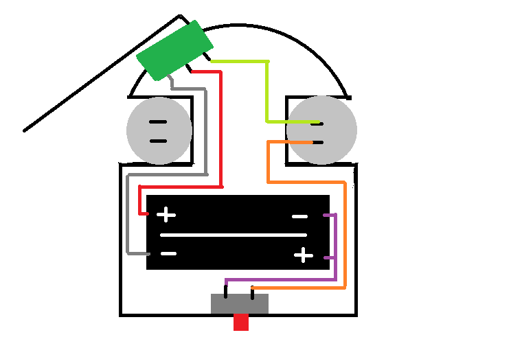

Le tutoriel ici présent est plutôt bien fait. Je ne lui reproche qu'une chose: Proposer la version tout câblée d'un coup et expliquer qu'après comment ça marche.
Je pense personnellement qu'il faut d'abord comprendre le but du robot et ensuite câbler en conséquence. De plus une étape intermédiaire serait plus intéressante pour un mode "premier débug" . C'est comme en programmation : on code pas son programme de but en blanc avec compilation seulement une fois qu'on a fini !
En effet le but de ce robot est le suivant :
Quand on désactive l'interrupteur ON/OFF : les deux moteurs doivent être à l'arret.
Quand on active l'interrupteur ON/OFF sans activer les antennes : les deux moteurs se mettent à tourner dans le même sens de manière à faire avancer le robot.
Quand les deux moteurs tournent : Si on active l'antenne de gauche seulement, le moteur de droite doit se mettre à tourner dans le sens inverse pour permettre au robot de tourner sur lui même et ainsi de contourner l'obstacle.
Quand les deux moteurs tournent : Si on active l'antenne de droite seulement, le moteur de droite doit se mettre à tourner dans le sens inverse pour permettre au robot de tourner sur lui même et ainsi de contourner l'obstacle.
En conséquence : Quand les deux moteurs tournent: Quand on active les deux antennes : les deux moteurs tournent de tel sorte à faire reculer le robot.
Selon moi pour la réalisation de ce petit robot ,on peut passer par une étape intermédiaire qui serait de faire le câblage avec un seul moteur comme ci contre :
Prendre en compte le fonctionnement du microrupteur ( base de l'antenne ) expliqué dans le tutoriel toujours ici pour faire le câblage correcte correspondant au fonctionnement désiré. Ne pas hésiter à effectuer des tests avant de souder. ( Si vous avez un interrupteurs avec trois pattes, généralement il suffit de connecter un fil à la patte du milieu et l'autre à l'une des deux autre  mais vérifiez quand même le fonctionnement de votre interrupteur au cas où ;) )
Alors en reprenant les spécifications de fonctionnement le débug est plus facile.
1ère étape : Quand on désactive l'interrupteur ON/OFF : les deux moteurs doivent être à l'arrêt.
Si ce n'est pas le cas, en générale c'est que notre soudure a coulé et connecte directement lesfils mauve et orange.
Donc si besoin on règle le problème avant de passer à l'étape suivante.
2ème étape : Quand on active l'interrupteur ON/OFF sans actionner l'antenne : le moteur doit tourner dans le sens permettant de faire avancer le cocotix.
Si le moteur tourne dans le mauvais sens il suffit de brancher e moteur dans l'autre sens si il ne tourne pas c'est qu'il y a un mauvais cablage soit au niveau de l'interrupteur : activer l'interrupteur ne permet pas de relier les fils mauve et orange
soit au niveau de l'antenne: moteur non branché sur le point de branchement qui ne change pas ou câble reliant la pile à la patte où le courant passe quand l'interrupteur n'est pas activé non branché.
Donc si besoin on coupe l'interrupteur on règle le problème et on repart à l'étape 1.
3ème étape on active l'interrupteur ON/OFF et l'antenne: le moteur doit tourner dans l'autre sens.
Si le moteur s'arrête c'est que : soit le câble reliant la pile à la patte où le courant passe quand l'interrupteur est activé n'est pas branché. Soit vous avez intervertis les deux autres branchement de l'antenne. Dans ce deuxième cas vous pourrez même remarquer un échauffement de la pile si vous laissez le montage ainsi.

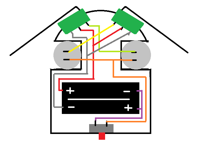

Une fois que la moitié fonctionne correctement : vous pouvez câbler la suite :
afin que cela ressemble à ça:
Remarque : Sur mon schémas à moi je n'ai pas précisé C NO NC car ça dépend de vos composants.
Par contre si vos deux antennes sont identique : n'hésitez pas à recopier le branchement fonctionnel après débugage de la première antenne pour brancher correctement le second moteur du premier coup !
Une fois câblé : phase de vérification obligatoire en commençant par le premier moteur que vous avez câblé puis le second !
