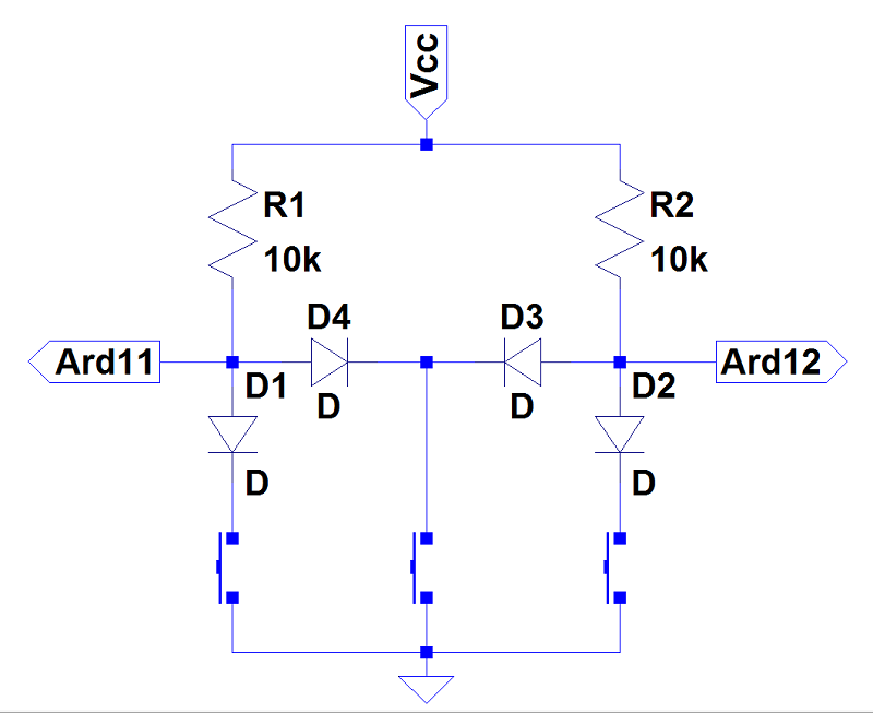

Je souhaiterais une confirmation avant de faire une bêtise. ^^
je souhaite utiliser 3 boutons poussoirs pour le pare chocs de mon robot, ces boutons seront reliés à mon arduino mega (dans un premier temps, il sera ensuite remplacé par un ATtiny85).. vu que l'ATtiny85 est pauvre en I/O, j'aurais souhaité n'utiliser que deux pins du µC pour les trois BP.
BP1 = choc à gauche (pin11)
BP2 = choc à droite (pin12)
BP3 = choc central (pin11 et pin12)
je pense à un montage de ce genre :
https://sites.google...lua/mnm/3bp.PNG
mais j'ai peur qu'une pression simultanée sur le BP3 et un autre BP balance trop d''intensité dans mon fragile arduino... ^^
C'est pourquoi j'ai pris l'initiative de vous demander une confirmation avant de commettre une erreur.
Merci d'avance.

à mon avis tu ne risque rien avec cela ! Pour tout te dire je ne vois même pas où est le danger du retour de courant ... ( à mois que je sois passer à côté de quelque chose x) )
Par contre ton montage est faux sur le principe ! Car avec ce montage ton arduino est incapable de distinguer quel bouton a été appuyé !
Tu l'as besoin que de deux pull up mais il faut mettre B3 en parrallele avec B1 et B2 avec deux paires de pattes "indépendantes "
C'est typique des boutons poussoir à 4 pattes !
Sinon tu peux aussi tout faire sur un seul fil et faire une lecture analogique !
Bonne continuation =)
Tu dois juste bien dimensionner les résistances.
Pour connaitre la consommation, une simple loi d'ohm suffit :)
Par contre ton schéma ne marchera pas : si tu appuis sur BP1, le Ard11 est à la masse, mais aussi Ard12 ! (tu as une liaison directe entre Ard11 et Ard12 ! R3 ne sert à rien)
Si tu regarde ça d'un point de vue logique :
  • Ard11 = non(BP1 ou BP2) = non(BP1) et non(BP2)
  • Ard12 = non(BP3 ou BP2) = non(BP2) et non(BP3)
Tu dois donc utiliser des portes logiques. Le plus simple, c'est de rajouter de simples diodes (ou des schottky)
  • http://etronics.free.fr/dossiers/num/num04.htm
  • http://etronics.free.fr/dossiers/num/num03.htm
Les diodes D1 et D2 sont facultatives. C'est juste pour avoir un niveau bas à 0.6V (0.3V avec schottky) tout le temps.
Si tu retires D1 et D2, tu auras un niveau bas à 0V lorsque BP1 ou BP2 est activé et un niveau bas à 0.6V lorsque BP3 s'active.

PS : tu utilises quel logiciel pour tes schémas ? (de mon côté, tu as pu remarquer que j'utilise un bloc notes papier et un stylo pour le moment.. faudrait que je me mette à la page ^^ )
edit : merci aussi pour les liens.. je ne connaissais pas ce site
