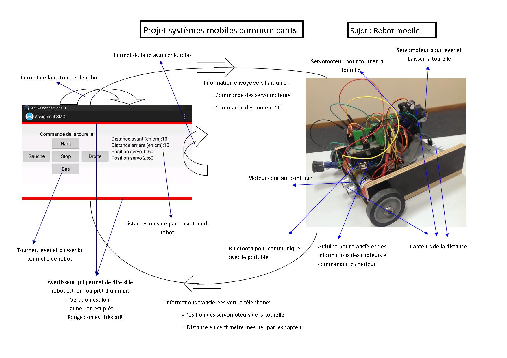

#14 Mike118
  • 10 303 messages
Posté 17 février 2014 - 08:46
Salut mike,
Désolé de te redemander mais est il toujours possible que tu mettes quelques images ou une video ?
Merci!!
Salut
Tu as bien fais de redemander ;)
Voici un vue globale des échanges arduino/mobile.
Malheureusement je n'ai pas de photo où on voit mieux le robot =/ et il a malheureusement été démonté.
Par contre si tu as des questions j'y réponds avec plaisir.
liste du matériel qui était présent sur le robot :
2 HCSR04
1 capteur sharp de portée entre 20 cm à 1m ( monté sur la tourelle )
2 servo moteur 9g ( pour faire une tourelle pan tilt)
2 moto reducteur
1 paire de roue home made ( rouleau d'imprimante)
1 batterie lipo 3S 2200mah + sac ignifuge
1 arduino
1 shield blutooth
1 carte d'alimentation + carte moteur home made compatible shield arduino
des fils
du bois
