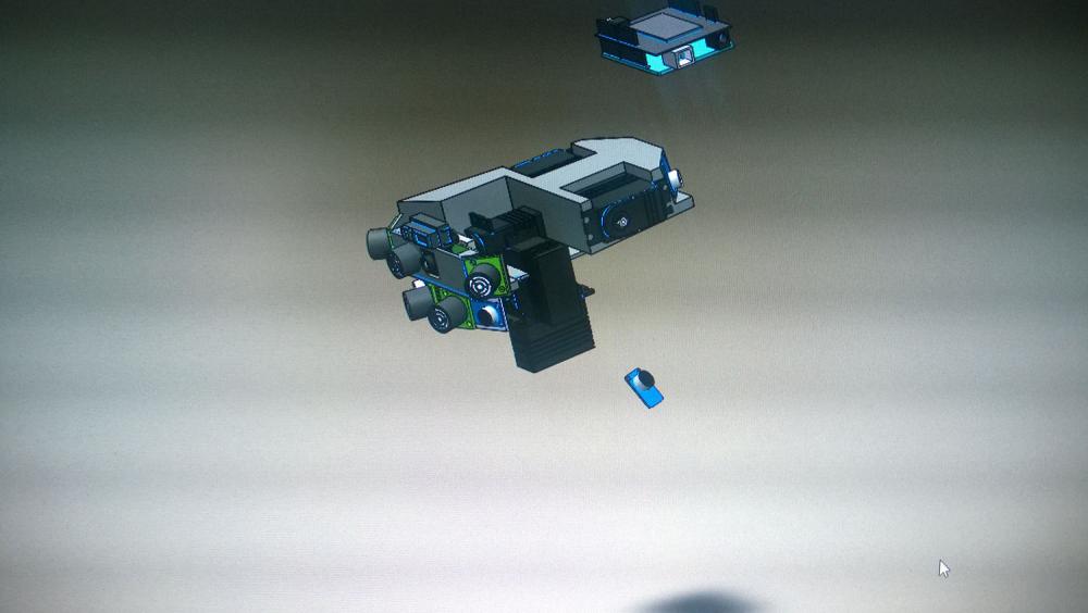

Et pour faire tout ca j'utiliserai une imprimante 3d (prusa i3) et solidworks.
Voila ou j'en suis dans la modélisation :

Je le trouve un peu petit pour tous ce que tu veux lui mettre sur le dos, non ?
  • Signaler
Oui je vais peut être augmenter la surface du chassi mais j'aimerai le faire le plus petit possible. Sinon j'avais pensé faire un montage en 2 étages, celui ci serai le premier avec les cartes, et au dessus la cmucam, le pan/tilt et autres cateurs. Et pourquoi pas finaliser les formes avec du silicone et une bombe de peinture..^^
  • Signaler
C'est faisable mais ça va être chiant :D
Fais quand même attention au poids, car si au bout d'un moment le robot doit utiliser un ampérage énorme pour bouger il n'aura plus aucune autonomie. Ou pire, que les servos ne soient pas assez puissant pour supporter la charge.
  • Signaler
Je pense que ça devrait aller, mais si j'ai ce problème je racourcirai les pattes, il aura + de couple ^^
  • Signaler
Excellent, je suis dans la même optique au niveau des capteurs :)
  • Signaler
