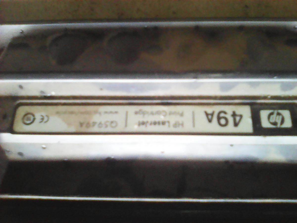

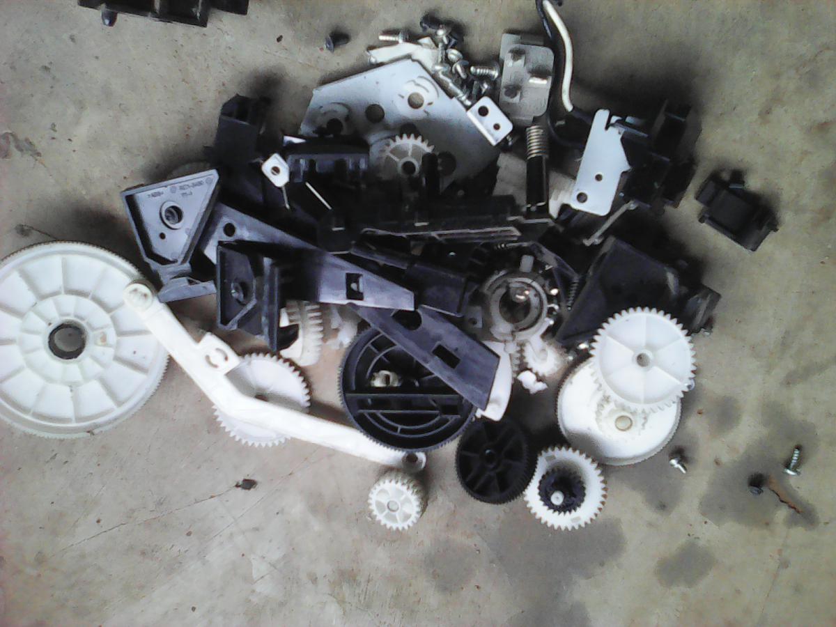

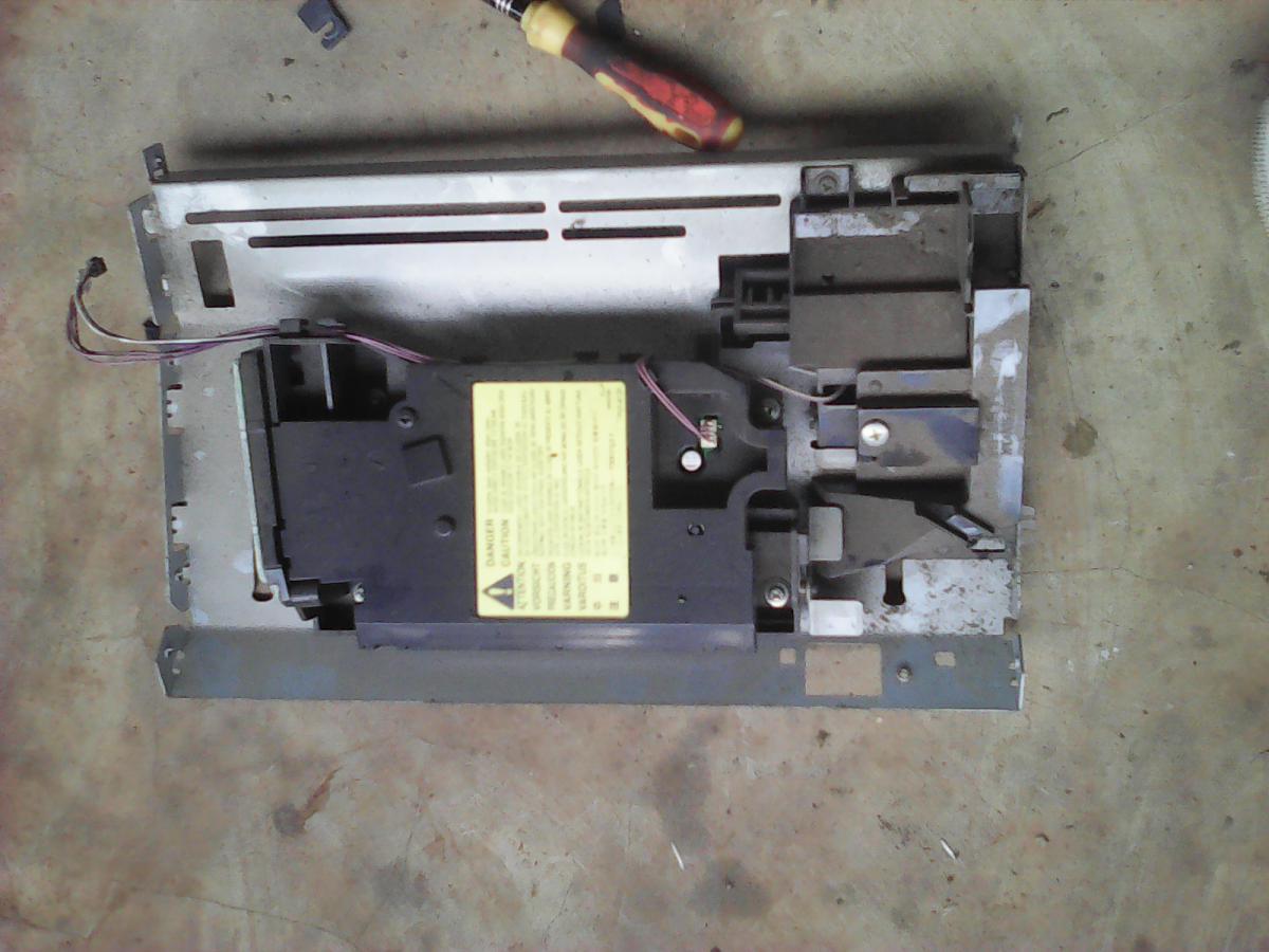

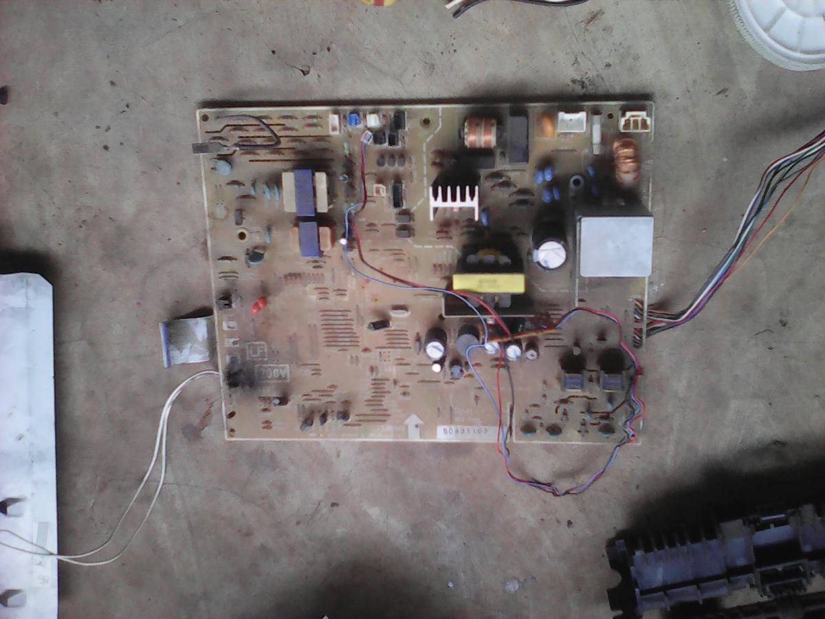

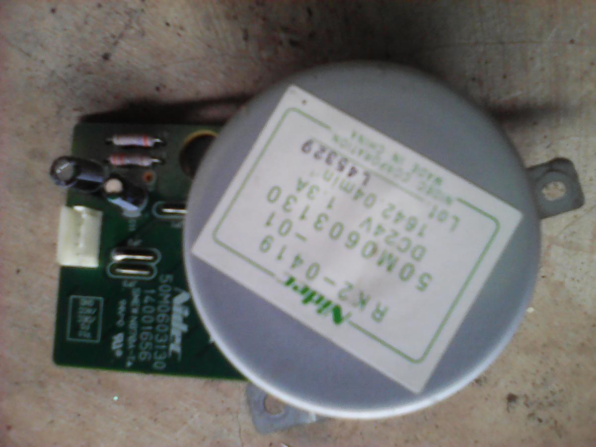

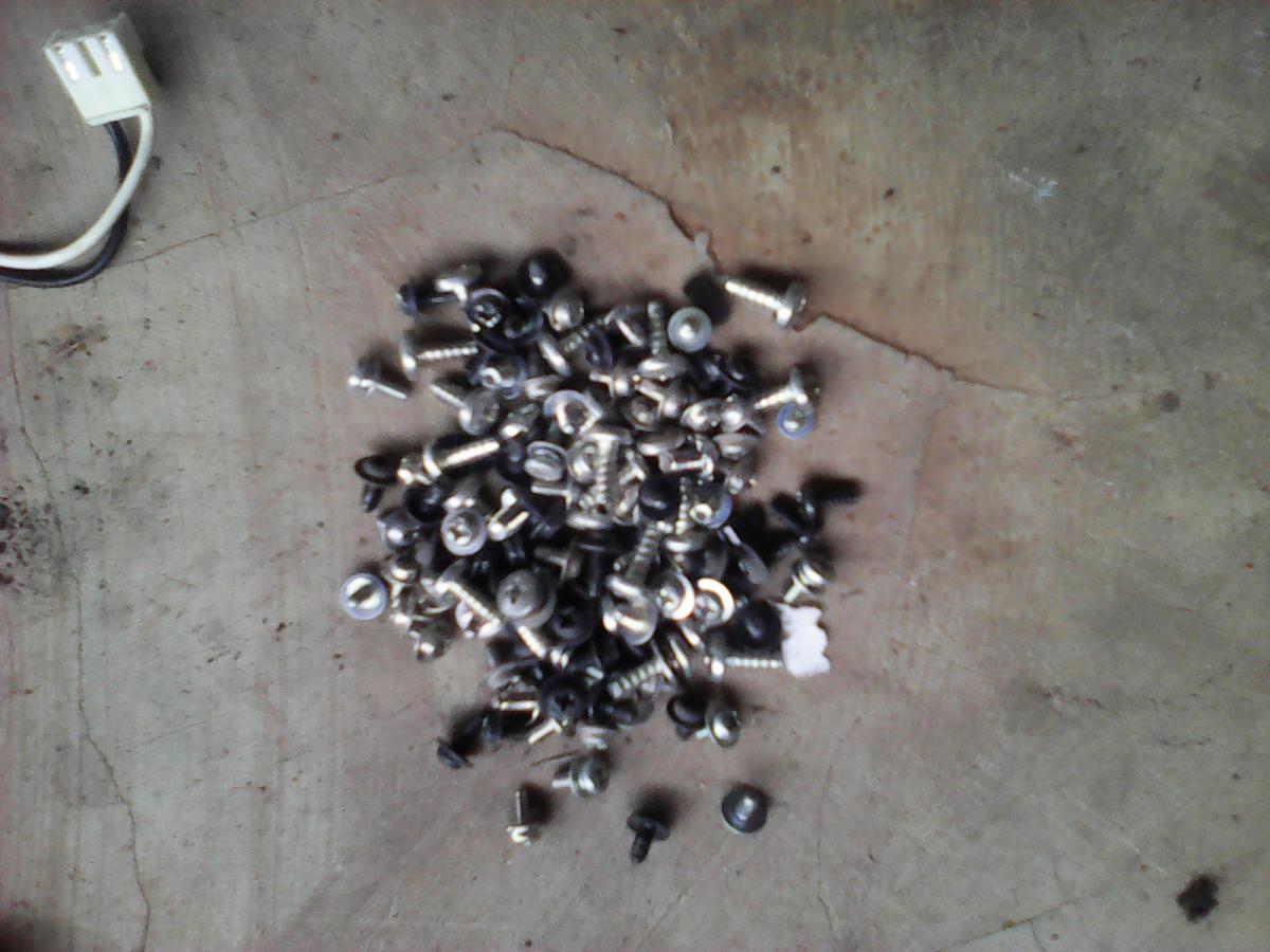

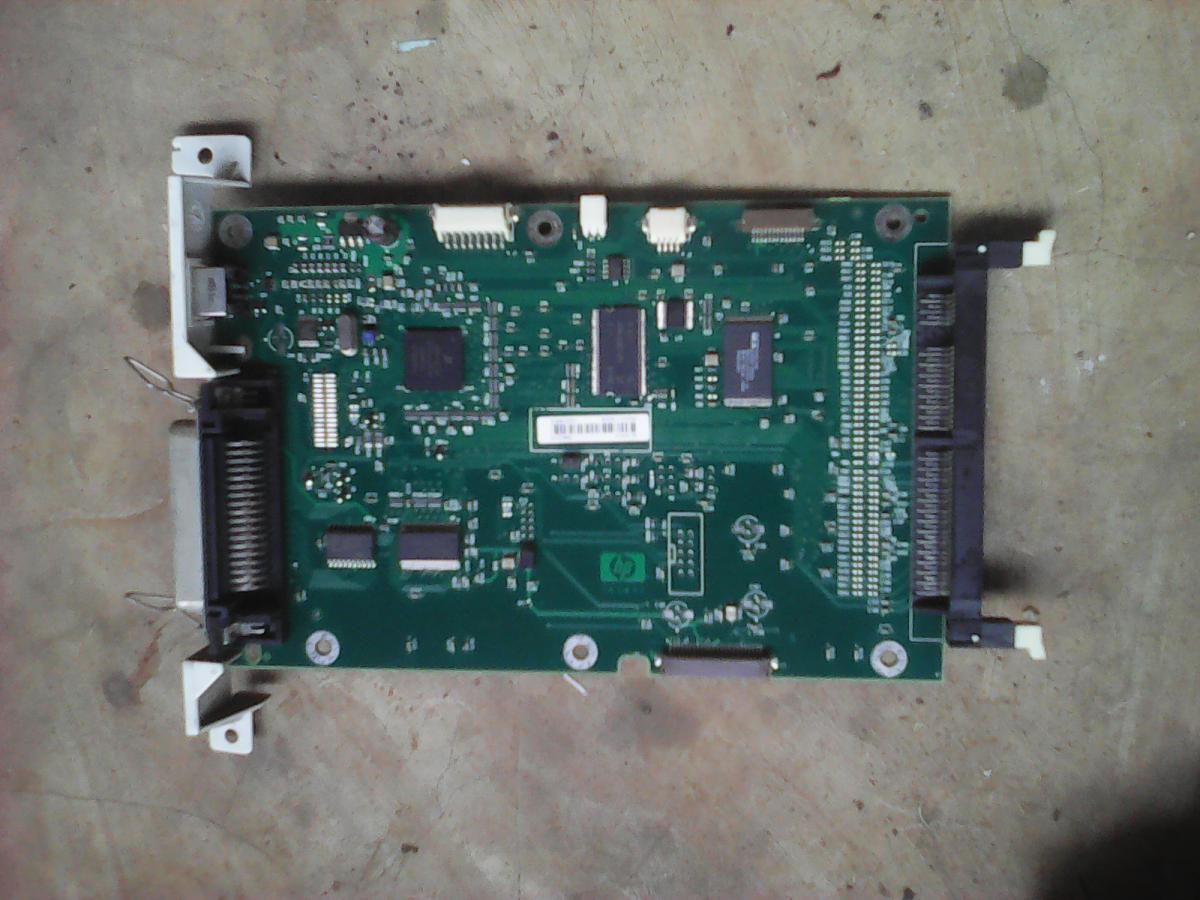

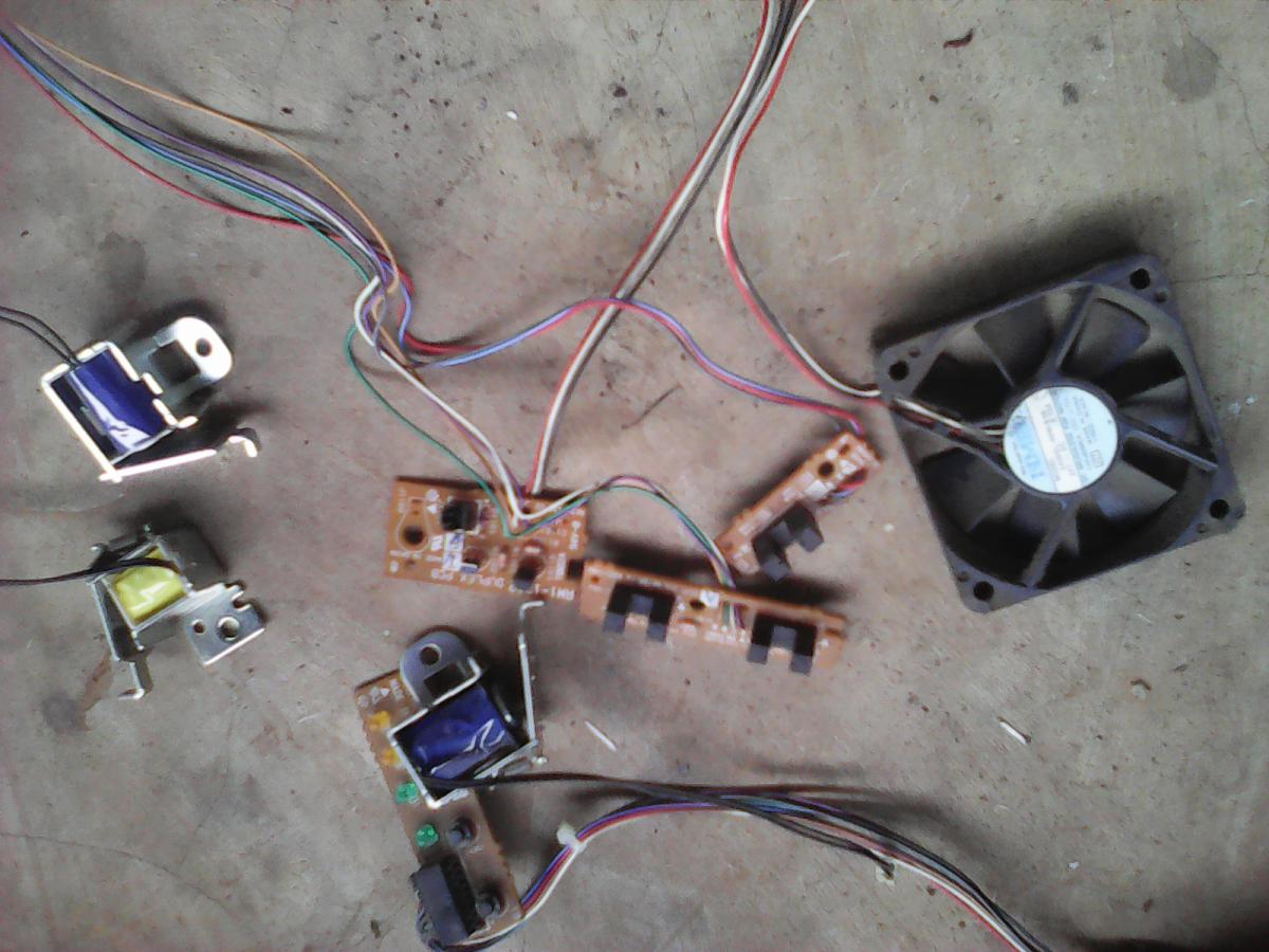

voilà les Pièces que j'ai retrouvé dans l'imprimante laserjet 49A

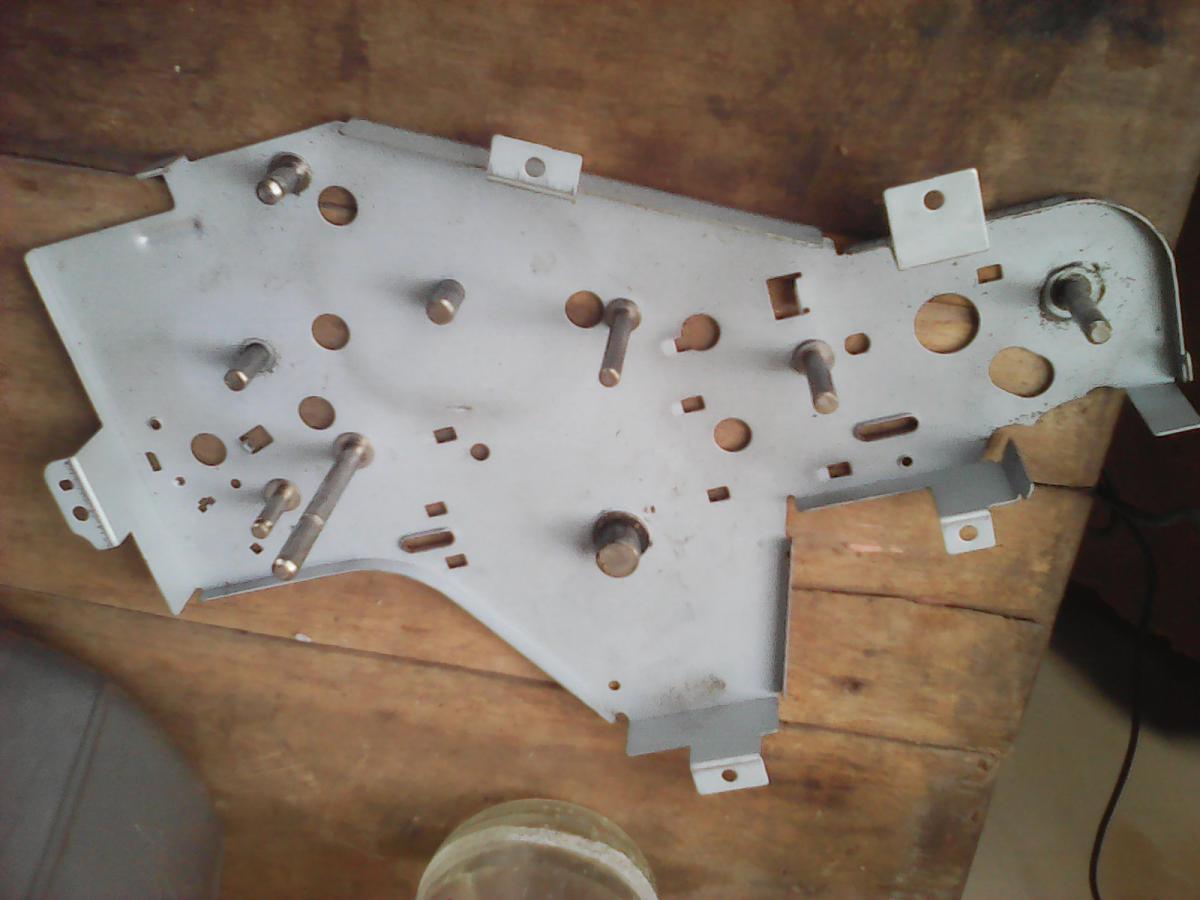

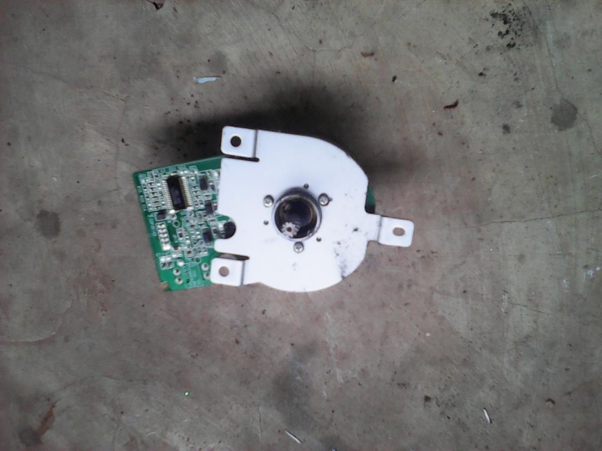

J'ai besoin de votre aide pour comprendre le fonctionnement du moteur et Quoi fait avec le plaque des engrenages ?

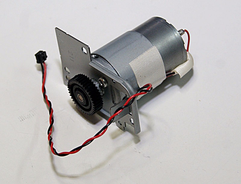

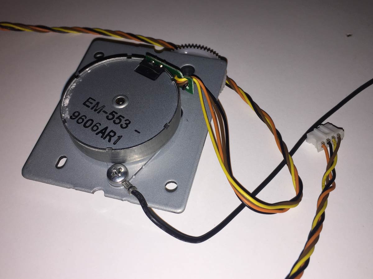

Quelqu'un a une idée de comment je pourrais utiliser ces moteurs (deux moteurs DC em-518 et un pas à pas em-533) ? mon soucis c'est que ce sont des moteurs qui fonctionnnent à des tensions "élevées"  pour de la petite robotique mobile  :( (24V si je ne me trompe pas). J'étais tellement content quand je les ai recupérés mais aujourd'hui je me dis que je les utiliserais jamais  :dash2: .

Salut,
si tu veux les utiliser (sans acheter de batteries 24V), je vois deux solutions :
- les utiliser avec ce que tu as (12V) : par contre tu aura beaucoup moins de couple (peut-être même pas assez pour compenser les frottements internes, je dois avouer que j'ai jamais essayé de sous-alimenter autant un moteur)
- utiliser un convertisseur de type step-up / boost : ces convertisseurs prennent en entrée une tension continue et ont en sortie une tension plus élevée. Je n'en ai pas vu sur la boutique (@Mike118 : tu confirme?), mais si le courant est assez faible, alors tu en trouve pour moins de 2€ depuis la chine.

Salut Sandro,
Je te remercie pour ton aide je vais creuser la deuxième piste ;)

Je suis d'accord avec Sandro mais je pencherais plus sur la première solution si la vitesse et couple de sortie en 12V te convient pour un projet parceque les "boost" c'est pas vraiment le top sinon tu ouvre le moteur tu enlève la moitié du bobinage et tu auras un moteur 12v

Tu as piqué ma curiosité Amhnemus ! je vais ouvrir ce petit moteur pour voir ça de plus près  :Gigakach_01:
