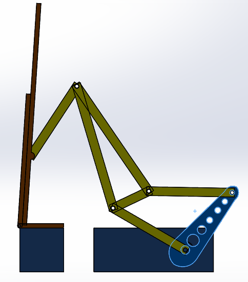

Non, tu vois un peu la difficulté de mon probleme maintenant. D apres mike118 le probleme est simple, selon lui quelque parallelogramme suffiraient à faire le mouvement que je souhaite obtenir mais apres une vingtaine de tentatives j'en doute un peu

Peut être que tu n'as pas essayé toutes les possibilités. Tu as essayé avec solidworks et des contraintes? ca aide à voir le comportement de l'ensemble ;)

Oui j'ai essayé avec solidworks et jai meme poste une capture d ecran dans un des messages
Le problème n'est pas " simple " il s'agit d'un problème de cinématique.
Par contre il ne suffit pas de "quelques parallélogramme " : Il ne faut "qu'un "  "quadrilatère" ( pas un parallélogramme, => revoir la fin de la vidéo dont je t'ai donné le lien ),  " déformable" .
La solution " théorique" est simple, pour sa mise en pratique il faut être un peu malin. Mais je suis sur qu'en cherchant tu peux trouver, mais je ne peux pas assembler un quadrilatère quelconque en papier avec des attaches parisiennes à ta place pour que tu vois par toi même la chose.
Quand tu verras la chose, tu modifieras par toi même le quadrilatère pour voir les contraintes etc...

Merci pour ton aide mike118, je n abandonne pas, je vais finir par trouver, donc si je comprends bien il faut que je place un quadrilatère d'une part attache au bras du servimoteur et d autre part à la charniere ?

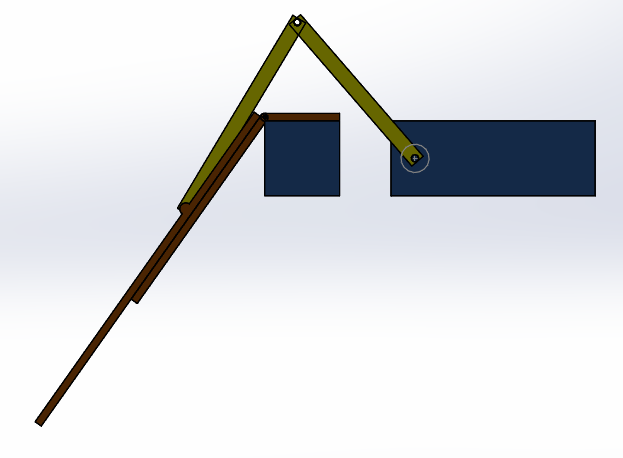

Mmmh mike118 tu est sur que le quadrilatere ne coupera pas le carré bleu ? ( solution proposé par ashira)

La solution proposé par ashira était une alternative intéressante mais c'était un triangle avec un "côté variable".
Le "quadrilatère que je te fais chercher, te montrera la solution " théorique" pour positionner les "quatre coins déformable pour obtenir le mouvement souhaité. Après il faudra jouer sur les formes pour mettre en pratique la solution sans que les pièces ne se rentrent dedans.

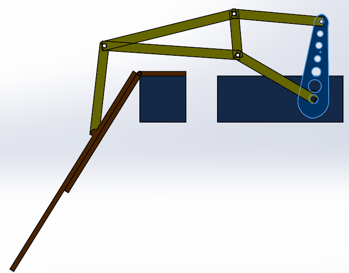

J'y suis presque, c'est bon pour l'ouverture met la fermeture bloque un peu, je suis un peu bloqué:

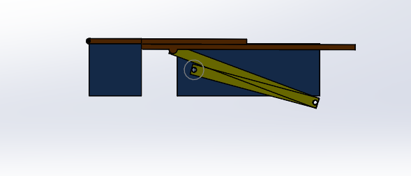

Salut à tous, après plusieurs essais j'ai enfin obetnu un résultat satisfaisant:

Bah voilà !  Tu comprends mieux mes " indices mystérieux " maintenant ? =)

Pour moi il était important que tu trouves par toi même et pas que je te souffle la solution ! Maintenant tu es beaucoup plus satisfait d'avoir trouvé et en plus la prochaine fois tu trouveras tout seul par toi même ;)
Bonne continuation !
