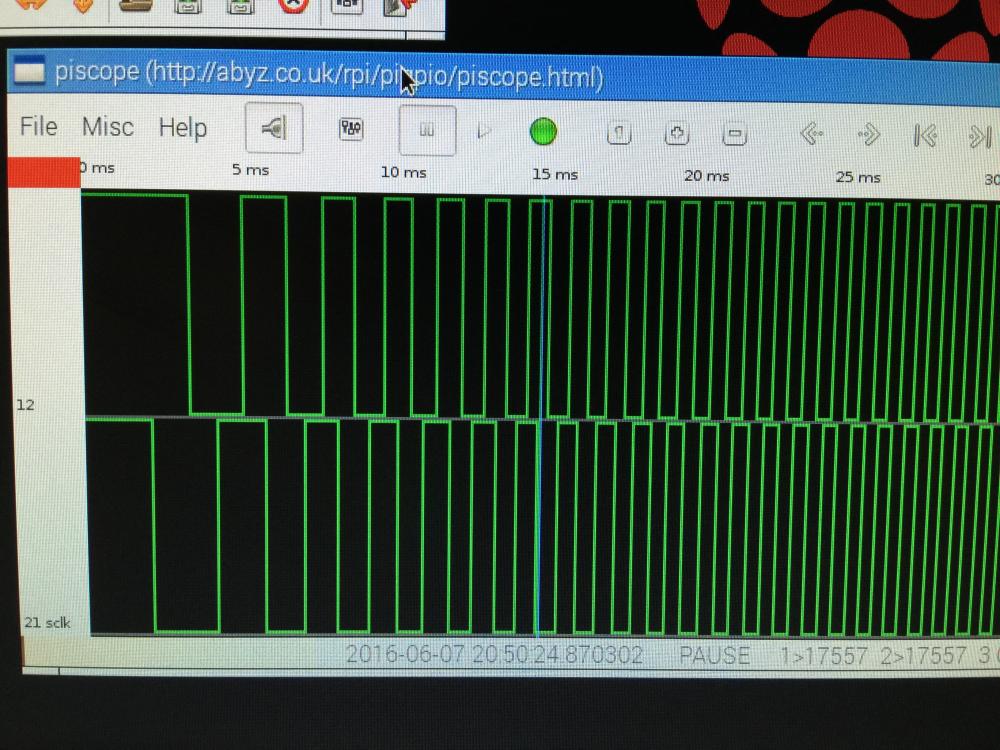

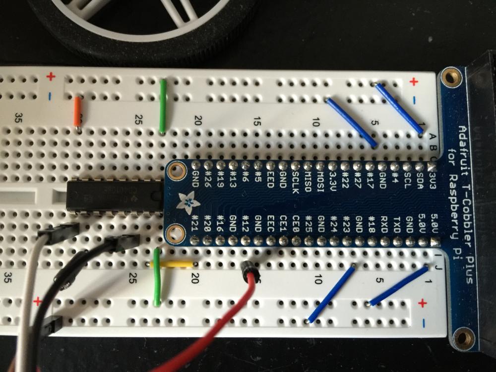

Le 4010 est reçu et branché sur mon breadboard. J'utilise 2 buffers sur les port GPIO 21 et 12 du raspberry.
Fichier joint  ti-cd4010b.pdf   1,03 Mo   353 téléchargement(s)
Alors voilà ce que ça donne :
Les codeurs de mon Ash en pleine accélération des roues.
Pour que cela fonctionne, le VSS est à la masse, le VDD sur le 5V et le VCC sur le 3,3V. :D
Un grand merci pour votre aide. Mega kiffe pour moi !!
PS. Je n'ai pas mesuré la fréquence max. Mais je vous tiendrai au courant.
