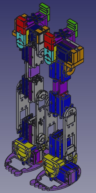

Posté 08 juin 2016 - 03:31
Je viens enfin de recevoir ma carte maestro...Je vais pouvoir avancer sur la prog....
Dans l'attente j'ai révisé la structure des jambes du robot :
Spoiler
Spoiler
Spoiler
Les servo sont maintenant enchâssés dans des  supports intégrant un axe à l'arrière pour diminuer les efforts sur l'axe du servo, réduire l'encombrement, diminuer la visserie et augmenter la solidité.
La cuisse est composé de deux supports de servo avec axe arrière.
J'utilise maintenant les palonniers des servo en étoile directement enchâssés dans les pièces. La première solution qui consistait à enchâsser la tête des servo directement dans les pièces n'étant pas concluante....La tête des servo finissait par tourner dans le PLA......
.....J'espère que les prochains essais seront plus concluants......En même temps je m'attendait bien à avoir des difficultés en choisissant la réalisation d'un bipède....enfin bipède.....C'est un bien grand mot pour le moment.............
Ah oui il faut aussi que j'imprime encore beaucoup de pièce est c'est long......très long....Et je vais aussi faire des essais sur une seule jambe......On ne sait jamais.....
