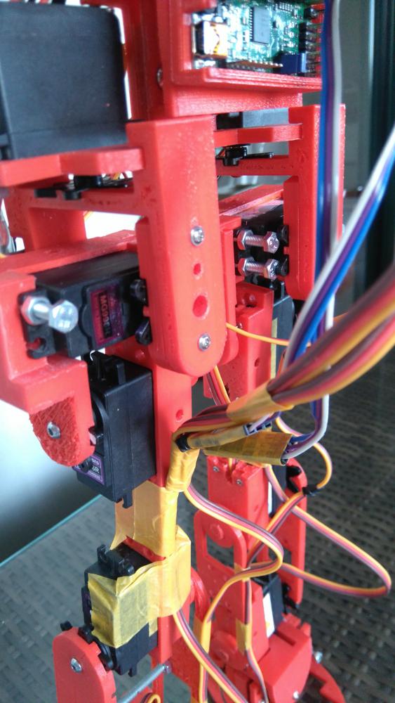

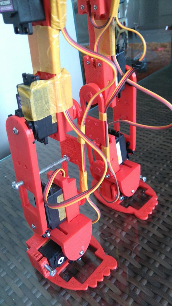

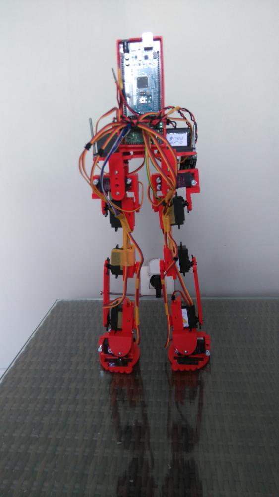

Enfin !!!
HumaOne et enfin debout......je vous livre les premières photos avec une jolie forêt de câble.....
Spoiler
Je ne me suis pas arraché sur le passage des câbles....Je voulais voir son fonctionnement avant tout....Et donc pour le moment la nouvelle structure à résisté à mes premiers essais......Mais j'ai toujours ce problème des Pulsemin et Pulemax qui ne sont pas constant !!
J'avais effectué des recherches, a vide, pour chaque servomoteur des Pulsemin et Pulsemax et tout noté dans un fichier excel et là en charge cela ne correspond pas......Certains servo ne vont pas à 0° ou ne vont pas à 180° ou les deux......donc pas de 90° précis non plus !!!
Forcément tous les mouvements ne sont pas bon..........PUNAISES !!!!!
DUR !!! DUR !!!
#67 Oliver17
  • 2 758 messages
Posté 08 septembre 2016 - 08:49
Bizarre pour tes pulsemin et max, je n'ai pas ce prob ou alors je ne m'en suis pas rendu compte (enfin quand même si j'aurais du)
En tout cas il est sympa comme tout, merci pour les photos ^^
N'hésite pas à en poster d'autres ;)
Des que j'aurai fini mon imprimante, du moins quelle soit opérationnel ce sera mon tour ^^ lol
Ahhh mais ça me fait penser, j'avais aussi un soucis avec le 0 à 180 sans avoir un 90 exact, ce que j'ai fais, j'ai cherché le 90, me suis basé dessus et aux extrémité en revanche je n'ai plus de 0 et 180 mais j'ai tout de même un mini et maxi sans être à fond.
(je sais pas si suis clair).
MErci
#68 Telson
Telson
  • 975 messages
  • Location:Punaauai - Tahiti
Posté 08 septembre 2016 - 09:01
Je pense qu'en charge et compte tenu de la résistance sur le moteur, le couple ne permet plus au servo d'aller à ses extrémités......Et ce même quand tu lui donnes la bonne consigne....c'est la cata !!
En tout cas je ne vois que ça comme explication puisque à vide sur mon banc de test, les servo vont bien à leurs extrémités min (0°) et max (180°)...
En trouvant la position 90° sans se préoccuper du 0° et 180° je ne sais pas si il y toujours possible de faire bouger son servo à un angle précis. La fonction map étant directement liée justement à ces deux bornes extrêmes....
