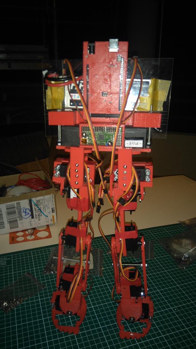

Bon et bien voici les résultats des premiers tests....
Commençons par le positif :
  • Le programme fonctionne et il passe bien les commandes aux servomoteurs qui réagissent bien....
Et maintenant le négatif :
  • Le jeu dans les articulations ne permet pas au robot d'être stable. Sa démarche est foireuse !!! Il tombe toujours et ses jambes s'accroche l'une dans l'autre.....Les séquences de la marche ne sont pas bonnes....Punaise !!
Conclusion :
  • Je me doutais bien que cela n'allait pas fonctionner aussi rapidement que ça. Il me reste donc beaucoup de chemin à parcourir ......

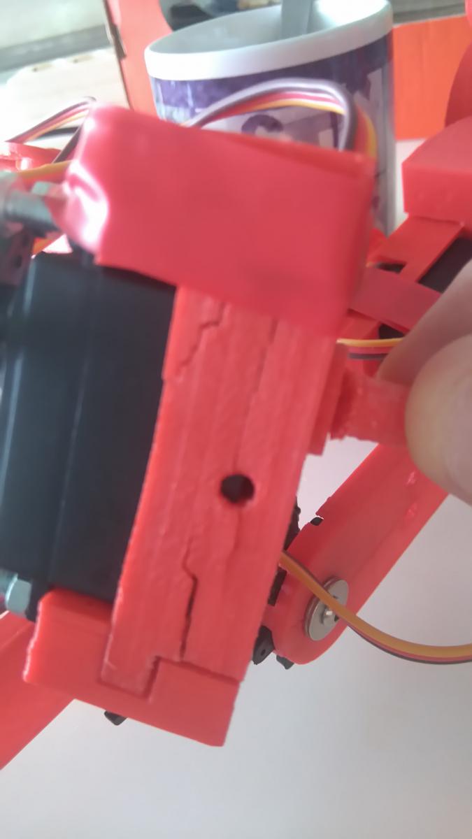

Bon allez encore une pièce qui vient de casser....Je pense que le PLA n'est pas adapté, pas assez solide pour supporter les contraintes :
L'axe fait 8 mm de diamètre. La pièce est imprimée avec un taux de remplissage de 30%....
Je vais devoir passer en ABS peut être..........
#117 Oliver17
  • 2 758 messages
Posté 28 octobre 2016 - 08:55
Hum, tu parles des contraintes du aux servos qui vont trop loin dans leurs courses ???
Si c'est le cas, limite les dans leurs positions final, perso je me suis inspiré du corps humain "anatomie fonctionnel" pour évaluer le degrés de liberté de mes servos (bon en théorie ça fonctionne lol reste à voir à la pratique).
#118 Telson
Telson
  • 975 messages
  • Location:Punaauai - Tahiti
Posté 28 octobre 2016 - 09:55
Non mais des contraintes mécaniques trop importantes pour le PLA sauf à surdimensionner les pièces mais après sur le plan encombrement c'est pas génial...Pas assez solide, trop souple.........

Posté 31 octobre 2016 - 10:39
Bon et bien maintenant j'en suis sûr !! Ma structure n'est pas bonne !! Trop souple, trop de jeu.....Il va falloir que je revois tout ça dans son ensemble.........Punaise c'est dur !!!
Rien que la batterie dans le haut du corps est un problème. Le poids embarque le robot d'un côté ou de l'autre et/ou d'avant en arrière..........
Les pieds sont trop petit et n'assure pas suffisamment de stabilité.
Les jambes et les tibias sont trop souples et subissent un effet de torsion.
Les pièces fixant les palonniers cassent et présentent trop de jeu...
Sinon je fais un wall-E, plus simple pour le déplacement sur chenille avec deux bras et une caméra ou autres systèmes de détection d'obstacle........
j'hésite.......L'utilisation de MG996R augmente considérablement le poids et leurs consommations m'oblige à avoir une grosse batterie li-po qui par conséquent augmente encore d'avantage le poids ce qui et impose une structure solide, rigide et bien ajustée....Ce qui n'est pas aussi évident que ça pour moi à réaliser.........
Bon .......Et bien il me reste à faire un choix...........J'ai pas envie de passer mille ans pour ne pas aboutir.......Je n'aime pas l'échec mais alors pas du tout...Je n'ai jamais été bon perdant et en même temps abandonner et aussi un échec........
