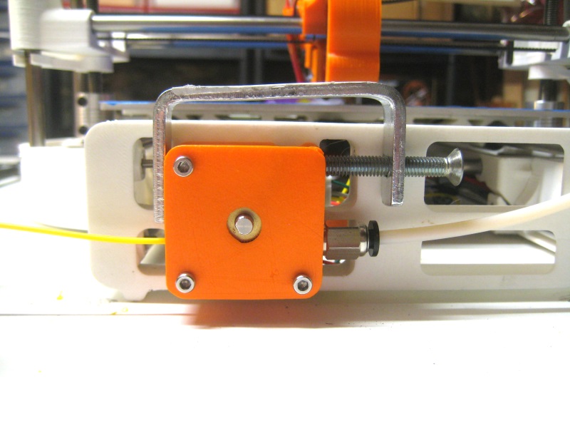

En tout cas, ce matin , suite à ta suggestion , Telson, j'ai faire un tour à Leroy-Merlin et j'ai ramené un serre joint que j'ai légèrement adapté.
J'ai viré la tige filetées que j'ai remplacée par une vis, et j'ai un peu coupé la patte la plus longue pour ne pas gêner le passage du fil.
Bon, au final, cela ne fonctionne pas. Ou c'est trop serré et le fil n'avance pas, ou ce n'est pas assez serré à et ça claque.
Mais l'idée est bonne et je poste une image au cas où quelqu'un voudrait se lancer dans une petite adaptation.

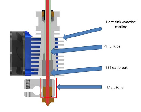

Ha non je viens de comprendre....J'suis une grosse nouille !!
Oradic, tu parles du long tube en téflon qui guide le filament depuis l'extrudeur vers la buse.........
Je pensais moi au tube PFTE que l'on trouve dans la buse (heatbreak). Celui-ci empêche la chaleur de faire gonfler le filament et qui colle/bloque dans le conduit de la buse.
Désolé !!!

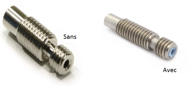

Le tube PFTE n a t il pas un defaut ?

alors que tu dois avoir ce genre de modèle :

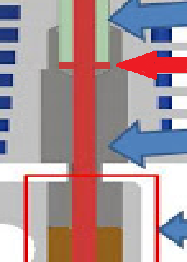

j'suis pas certain que d'enlever et remettre le tube téflon soit une bonne chose (vert pale).
Si ce dernier ce positionne mal ou si un peut de filament (rouge) se positionne entre le tube de téflon et le corps de la buse cela doit provoquer un bourrelet qui risque de gonfler/coller/faire chier
Il a été changé comme le reste.
@Telson, l'anneau rouge dont tu parles, à l'extrémité du tube se verrait lorsque l'on retire le tube et le fil. Mais rien de ce genre, le fil est bien droit propre jusqu'au gonflement à 2mm qui lui est propre aussi.
