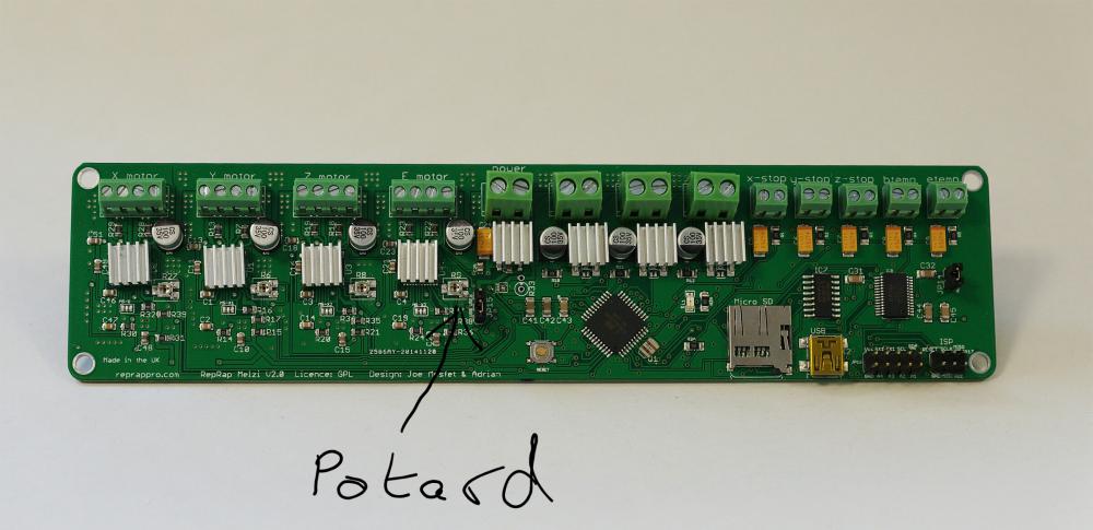

Oui, j'ai bien vu ça, mais il faut sortir la carte de l'imprimante avec sa forêt de fils. Je voulais le faire, puis j'ai reculé.Comme dernier test ça ne te dit rien d'essayer ce que sky99 a indiqué ? C'est à dire augmenter un peut la puissance de l'extrudeur ? En jouant avec ce potentiomètre
Pendant que ça claque tu tournes légèrement, jusqu'à ce qu'il ait le couple nécessaire.
Elle est quand même sous garantie.
Et maintenant, elle est dans la boite, prête à être expédiée.
Merci à tous pour votre aide.
Voilà un gars qui vient de faire ça, sans résultat, https://www.lesimprimantes3d.fr/forum/topic/3035-problème-extrusionentrainement-filament/?page=4

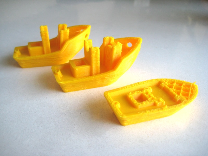

Hier et aujourd'hui, avec l'aide du SAV Dagoma, j'ai imprimé 3 fois un "stress test" qui demande 2h. http://www.thingiverse.com/thing:763622. Il s'agit d'un sympathique petit navire.
Ce serait intéressant que chacun d'entre-nous montre sa propre impression pour comparer la qualité de son imprimante.
Je commence. Pour l'instant, c'est pas terrible car le but était d'enfiler le fil dans buse au début de l'impression juste après les palpations.
Paramètres : CuraByDagoma, PLA Octofiber, rempli, précision 0,15mm, palpeur, offset -1, scotch bleu
http://www.robot-maker.com/forum/uploads/monthly_09_2016/post-4987-0-37818300-1472751646_thumb.jpg
Demain, je devrais recevoir pour la deuxième fois, une buse neuve.
