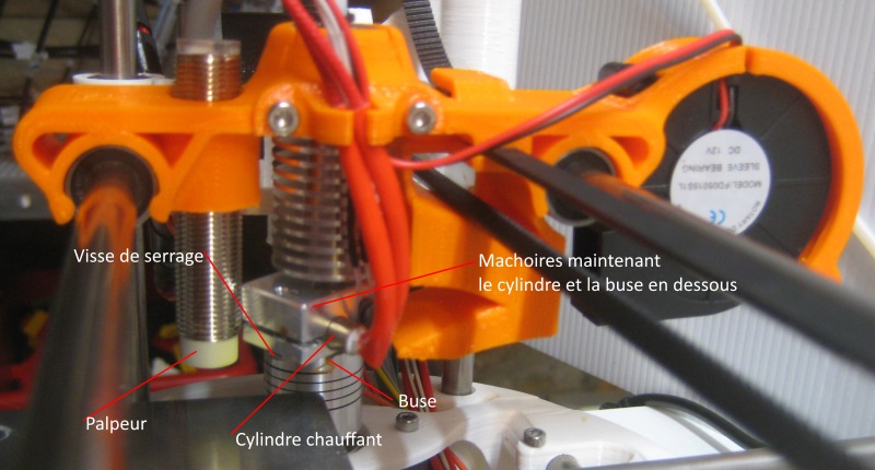

Grégory m'a dit que la buse se bouchait parce que le petit tube chauffant n'était pas assez engagé dans son logement et qu'il fallait le pousser pour que la chaleur soit correcte.
J'ai donc dévissé une petite visse qui serrait ce petit tube, juste au dessus de la buse. Mais c'était tellement serrer que c'est l'ensemble du support de la buse qui s'est dévissé.
Au final, j'ai réussi à pousser le petit tube, mais impossible de visser la buse qui est plus ou moins pris dans le plastique.
C'est la loose !

Hello, c'est pas de bol quand même d'avoir un jamming de l'extrudeuse en si peu de temps!
En deux ans d'impressions, ça ne m'est encore jamais arrivé !
Effectivement, par contre quand ça arrive, il est difficile de dévisser l'ensemble, car le plastique qui a refroidi fait un joint solide.
Certains chauffent la pièce pendant le démontage pour faciliter. Par contre attention à ne pas éloigner la cartouche chauffante de la sonde de température, sinon, l'imprimante pensera que la tête refroidit et essaiera de chauffer, et ira trop loin.
Peux tu nous poster une photo de cette partie, pour voir comment c'est fait?
#163 Oracid
Posté 29 juillet 2016 - 06:31
Voici une photo.
Pour enfoncer et recentrer le petit cylindrique chauffant, j'ai désolidarisé le parallélépipède du radiateur car la visse était très serrée.
Maintenant, comment resserrer la buse en situation de chauffe sans que l'impression démarre ?

En fait, pour faire ça il faut pourvoir utiliser le cura "normal".
Avec le mode d'impression avancé (pronterface UI), tu peux lancer la chauffe de la tête d'extrusion sans lancer d'impression,
et aussi contrôler les axes (déplacement X, Y, Z et avancée du filament).
La température est réglable, dans ce cas là.
Au passage, en cherchant j'ai pu retrouver que ta tête d'impression est une E3D V6 (c'est parmi ce qui se fait de mieux sur le marché),
du coup tu peux trouver des infos supplémentaires :
http://wiki.e3d-online.com/wiki/E3D-v6_Troubleshooting
Ceci dit, la pièce que tu veux insérer, c'est bien le petit cylindre métallique chauffant, si j'ai bien compris?
Du coup lui n'est pas en contact avec le filament directement (je pensais que c'est la buse que tu démontais), donc normalement
la chauffe ne devrait pas changer beaucoup ici en matière de plastique fondu..
En théorie, chauffer dilate le métal, donc je sais pas trop ce que ça donne.
Ceci dit, je sais que les mécanos chauffent les vis coincées pour les déloger, donc peut être que ça peut aider au moins à desserrer?

Au final, la tête d'impression est parti au SAV chez Dagoma.

Aujourd'hui, j'ai récupéré ma tête d'imprimante. Le corps de chauffe complet avec la buse ont été changés.
J'ai réinstallé tout ça et je fais quelques tests.
Pour l'instant, pas de claquement au niveau de l'extrudeur.
Mais j'ai pas encore réussi à retrouver de bons paramètres, mais j'ai bon espoir.
