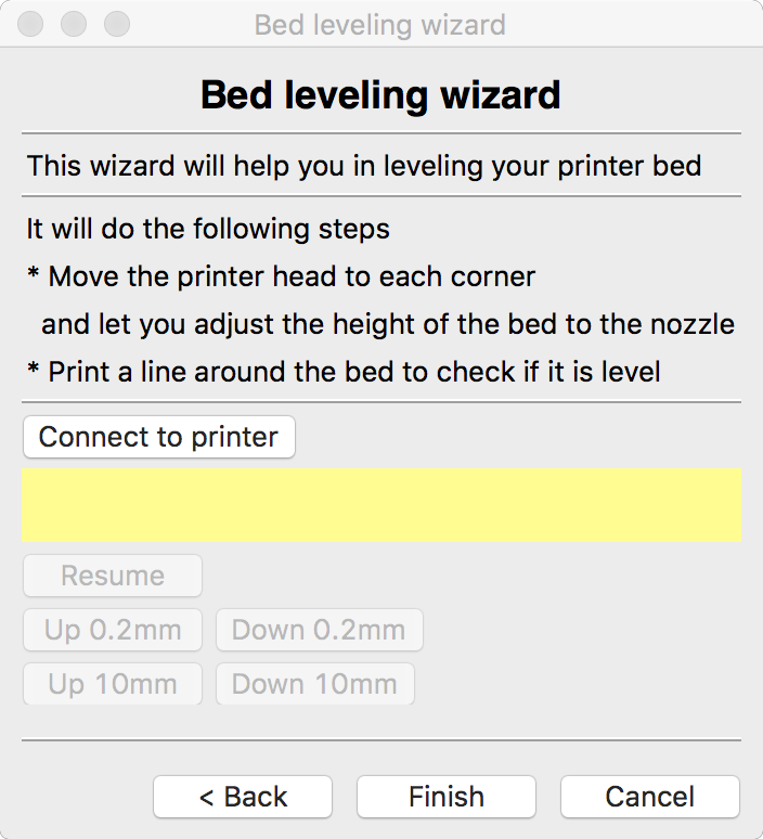

A propos de Cura, j'ai vu qu'il y avait des différences entre la version PC et la version Mac.
J'ai la version Mac, tout ce que j'ai pour piloter manuellement la tête est ce wizard (D'où mon besoin d'octoPrint à coté de Cura) :
C'est plus complet sur la version PC ? Est-ce que sur PC, on peut piloter la tête aléatoirement dans les 3 axes ?

Je connais octoPrint mais peut-être que le Cura sur PC le fait.

J'ai un PC. Je l'ai connecté à mon imprimante avec ton wizard, Path.
Et bien, cela ne fonctionne pas.
Dommage.

pour avoir le contrôle manuel complet, il faut chercher  dans les options et activer "pronterface ui" au lieu du machin simple par défaut, qui ne permet pas de faire grand chose.
Quand au mode USB, bah avec cura c'est simple, tu branches l'imprimante, et tu fais "imprimer via USB", et ça se démerde tout seul :)
