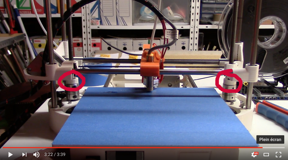

Grégory m'a contacté ce matin. Il m'a demandé une photo de l'ensemble, buse et palpeur.
J'attends son diagnostic...
Aujourd'hui, je me demande si la buse n'est pas définitivement abimée. Les moteurs étaient bloqués vers le bas et faisaient beaucoup de bruit.
Heureusement, j'étais présent et j'ai coupé l'alimentation tout de suite.
Je ne comprends pas qu'il n'y ait pas une détection de fin de course vers le plateau.
#127 Oracid
Posté 21 juillet 2016 - 12:36
Grégory m'a demandé mon numéro de commande, ça sent le renvoi.
J'ai fait une vidéo, vous pouvez aller directement à 2'23
Comme vous pouvez le constater, ça craint !
Quand l'affaire sera classée, je supprimerai la vidéo, je ne veux pas faire de tort à Dagoma.

Impressionnant !!
On dirait que le palpeur ne "voit" pas le plateau ...
De tout coeur avec toi.

J'ai pas voulu le dire pour ne pas t'influencer, mais regarde par exemple à 2'55, les moteurs ne sont pas synchronisés, à gauche il descend plus qu'à droite.
Et ça, elle le fait à plusieurs endroits, regarde bien.
Bref, la misère...

Je ne suis absolument pas expert en imprimantes 3d mais là sur ta video un truc me "chifonne":
à plusieurs reprises (dont quand le moteur force) on voit que le plateau (ce qui tient la tet d'impression quoi) n'est pas "solidaire" complètement avec la piece qui doit etre un espèce d'écrou (pour monter descendre avec la vis)
Par exemple vers 2:42, 3:13 on voit bien une piece blanche monter/descendre sur les tiges filetés sans que le plateau ne bouge.
Ou vers 2:55, on voit clairement le plateau qui reste solidaire sur la gauche mais pas a droite, puis qui tombe d'un coup, la il semblerait que le plateu est "tenu" en hauteur par la tête d'impression et ce n'est plus les tiges filetées qui servent.
Bref ça me semble bizarre, j'aurai pensé que des que les tiges filets tournent le plateau bouge ce qui n'est pas le cas ici. J'ai du mal à voir comment cela pourrait fonctionner sans que cette pièce soit solidaire du plateau.
Tu es sur qu'il n'y a pas un problème mecanique à cet endroit?
bon courage

Désolé, Cocothebo, je suis pas sûr de comprendre de quoi tu parles.
Le plateau, c'est le carré bleu. La tête d'impression, c'est le bloc orange qui supporte la buse, le bloc carré à l'arrière, d'où sort la matière, et un palpeur, c'est le tube au premier plan qui ressemble à une grosse visse.
Peut-être, veux-tu parler de la désynchronisation des moteurs qui perturbe fortement le parallélisme des 2 barres horizontales avec le plateau.
#135 Path
Posté 22 juillet 2016 - 06:22
Je crois que Cocothebo veut parler de cette pièce :
Elle tient verticalement l'axe Z le long de la tige filetée. L'axe Z où est fixée la tête repose simplement sur ces petites pièces (de chaque coté).
Cela confirme ce que je pense. Le palpeur ne détecte pas le plateau. Les 2 supports Z continuent à descendre jusqu'à buter sur le bas de la tige filetée. Là, la tête est posée de son poids sur le plateau ...
#136 Path
Posté 22 juillet 2016 - 06:27
J'y pense ... Il est bien branché le palpeur ?
#137 Oracid
Posté 22 juillet 2016 - 06:30
Oui, je pense que l'on parle de la même chose.
Lorsque les barres descendent, elles n'arrivent pas en butée au même moment à gauche et à droite.
Et ça, c'est dramatique!

Je viens de regarder ta vidéo. As tu essayé de descendre ton palpeur? Tu es peut être à la limite de la détection.
Ou alors simule la présence de ton plateau avec un objet en fer à plusieurs reprises pour voir si la détection se fait à chaque fois, pour voir si ce n'est pas un faux contact dans la connexion du capteur. On ne sait jamais ^^

Oui voila je parle des pieces qu'a entouré Path...
Ca me semble pas logique que ces pieces ne soient pas directement fixées à ce que j'ai appelé a tord le plateau qui est la pièce avec les deux axes qui supportent la tête + palpeur.
Je crois pas avoir trouvé que les moteurs étaient franchement non synchronisés, par contre comme ce que j'appelais le plateau ne semble pas fixé sur ces pièces, il ne redescend pas bien, après effectivement le palpeur dans tous les cas devrait détecter le contact c'est sur.
