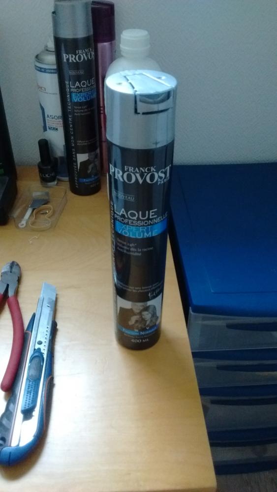

Alors sur ma Prusa j'ai un plateau chauffant avec dessus une plaque en verre (pas de Buildtak, pas de scotch bleu).
Je visualise avec mon logiciel d'impression où va se trouver la pièce sur mon plateau.
Je vaporise sur le plateau en verre assez prés (environ 10 - 15 cm), il va se former des petites bulles la où la laque c'est déposé, j'attends donc quelques minutes (5 minutes max je pense) et je suis prêt à imprimer.
Pour décoller la pièce un cutter avec une lame neuve et on y va délicatement (et jamais la lame vers moi  :excl: sinon attention les doigts  :excl: )
Une fois la pièce décollée je nettoie avec un chiffon + acétone.
Voici la laque que j'utilise (fixation normale) :
Elle a un super pouvoir d'adhésion je n'ai jamais foiré une pièce par décollement par contre c'est vrai que c'est un peu la galère pour décoller la pièce mais en y allant tranquillement pas de problème.

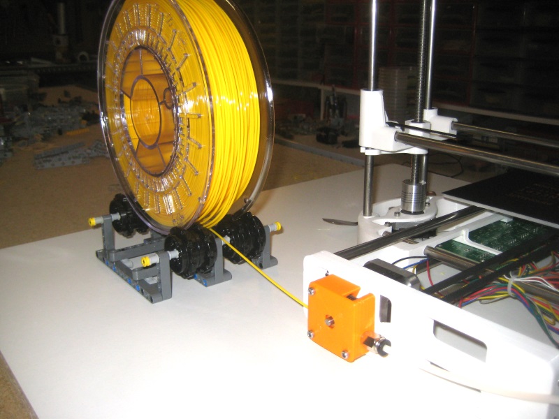

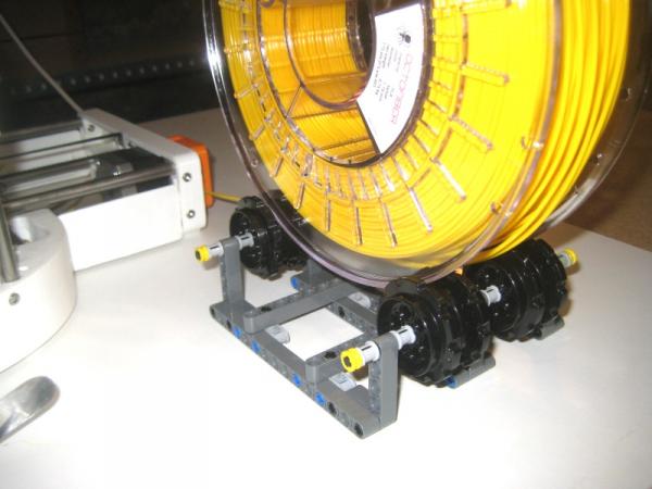

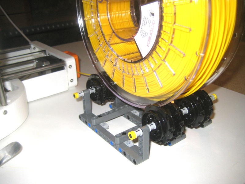

Je me suis fabriqué un support de bobine en LEGO. Je me suis inspiré de ça : http://www.thingiverse.com/thing:46016
http://www.robot-maker.com/forum/uploads/monthly_07_2016/post-4987-0-33633100-1467719869_thumb.jpghttp://www.robot-maker.com/forum/uploads/monthly_07_2016/post-4987-0-07624800-1467719879_thumb.jpg

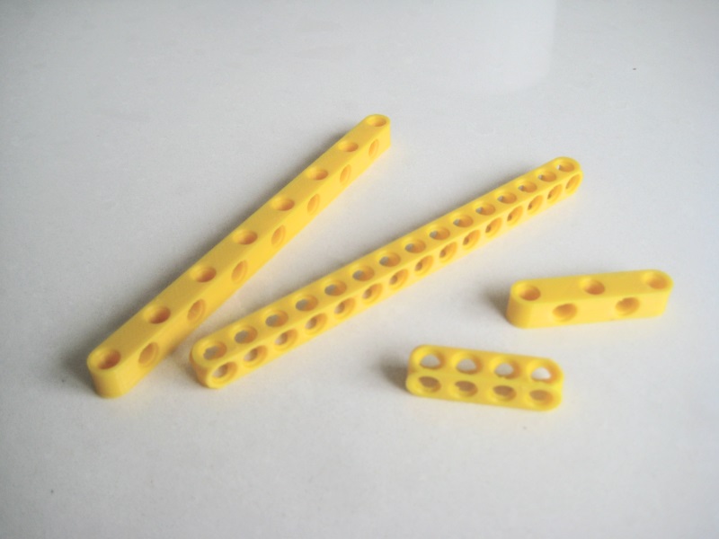

Lorsque je fais mes poutres LEGO, la première couche est écrasée et j'ai pensé que cela venait d'une trop grande mollesse du fil dû à une température trop élevée.
Aujourd'hui, je vais essayé 190°.
Un problème est apparu, les dernières couches ne sont pas plates, les trous les font gondoler. Bizarre.
En fait, les LEGO, c'est très précis et le moindre défaut se voit immédiatement.
