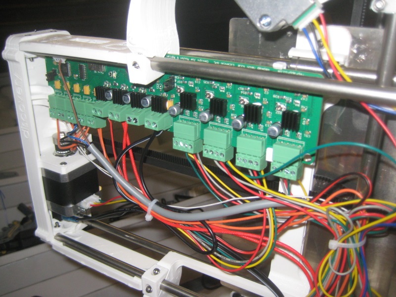

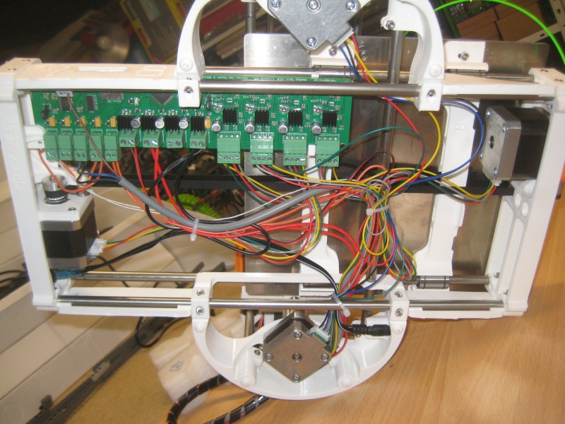

Héhé :) tu peux me montrer comment est fixé la carte stp ?
#62 Oracid
Posté 27 juin 2016 - 11:41
Je te promets, je fais ça cet après midi, parce que là, Maman va hurler...
Déjà, impossible de télécharger la doc, à partir du site. Commence bien...
#63 Oracid
Posté 27 juin 2016 - 01:20
Serait-il possible de changer le titre de ce fil, pour en éviter un nouveau complètement inutile, par : "Oracid - Ma Dagoma Discovery200", merci d'avance.

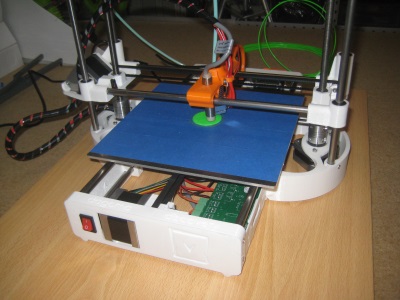

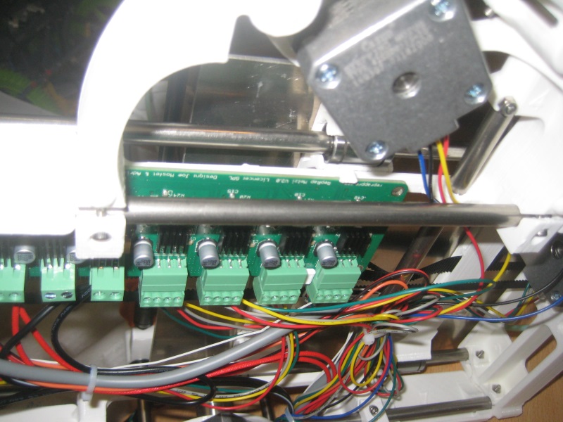

Voilà tes images Path. La carte a l'air proprement enficher, donc je ne vois pas le problème, mais si tu veux voir sous un angle particulier, n'hésitez pas.

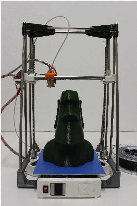

#64 Oracid
Posté 27 juin 2016 - 03:23
Je viens de commander la modification de Stand42 qui porte l'axe Z à 350mm, disponible sur le site de Dagoma,50€ frais de port compris, https://www.lesimpri...-stan42/?page=1
Voici les images pour apprécier la différence de taille.
http://www.robot-maker.com/forum/uploads/monthly_06_2016/post-4987-0-31385300-1467037216_thumb.jpghttp://www.robot-maker.com/forum/uploads/monthly_06_2016/post-4987-0-67706300-1467037226_thumb.jpg

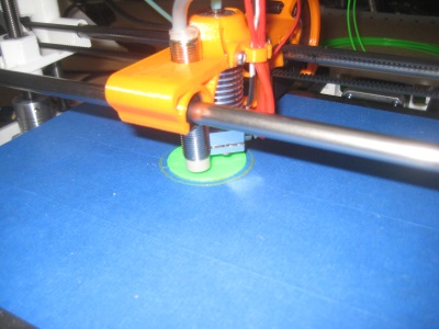

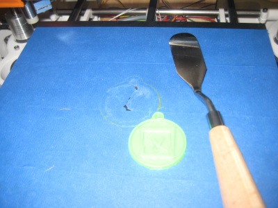

Ma première impression, le porte clé. À la fin, pour le soulever avec la spatule, je me demande si j'ai pas légèrement abimé le plateau.
Peut-être faut-il carrément retirer le scotch bleu. J'espère qu'avec le « Buildtak » ça se passera mieux.
Bon, en tous cas, à part quelques difficultés, d'introduction du fil , ça s'est fat du premier coup. Reste plus qu'à s'entraîner.

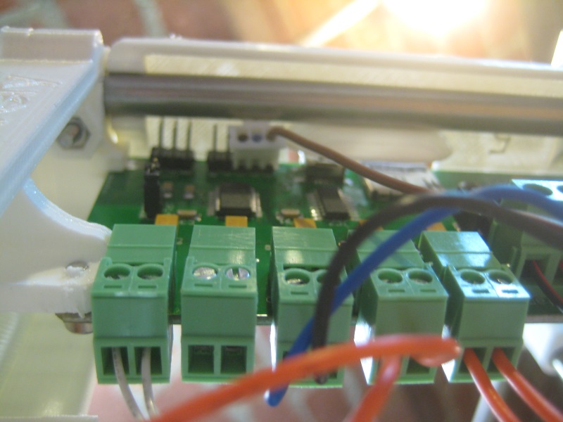

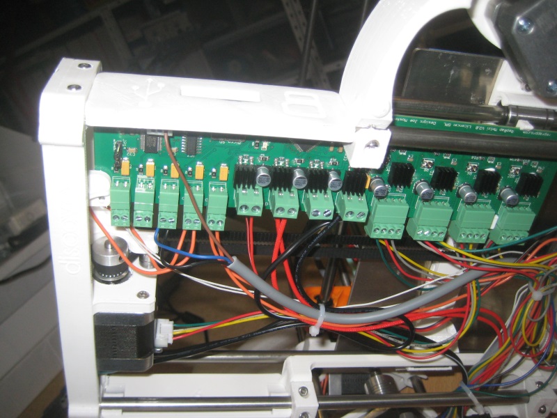

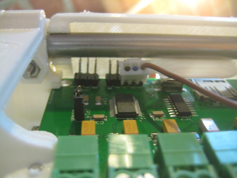

#66 Path
Posté 27 juin 2016 - 07:06
Pas mal l'upgrade :)

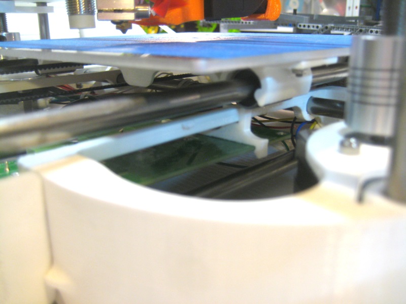

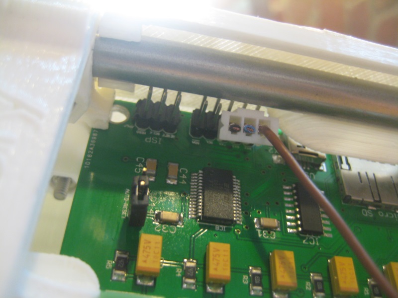

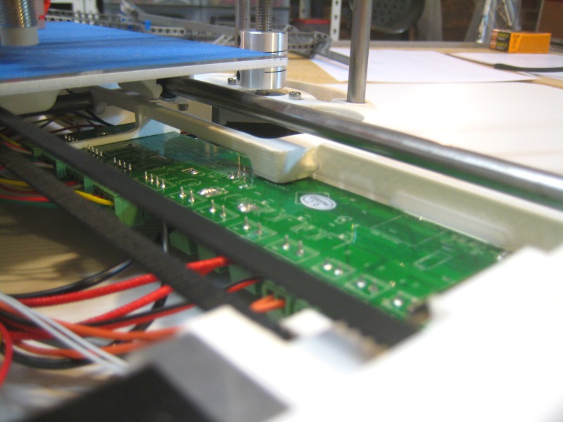

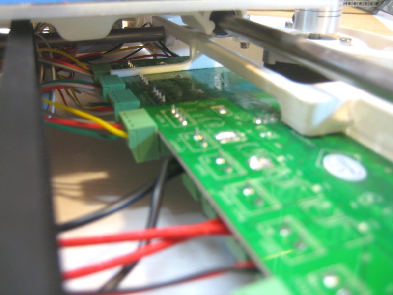

Je voudrais bien que tu me montre ces 3 points :
1. sous l'imprimante, à peu près au milieu de la carte. Par défaut, elle butte contre la vis.
2. En bas, si j'avais utilisé la pièce de fixation fournie, le trou de fixation n'est pas en face.
3. les pins sont sous la barre dans l'axe Y. Est-ce qu'ils sont "légèrement courbés" comme ils préconisent ?
#67 Oracid
Posté 28 juin 2016 - 07:46
Pas faciles, les photos ! Mon appareil n'est pas très bon, mais voici quelques photos.
S'il y a un plan que tu voudrais plus précis, dis moi lequel.

#70 Path
Posté 28 juin 2016 - 12:50
Les pins tordus, on a les mêmes ...
Après, ils ont certainement décalé le trou de fixation. Sinon je vois pas comment ça rentre.
Merci !! J'ai vu ce que je voulais voir ;)
