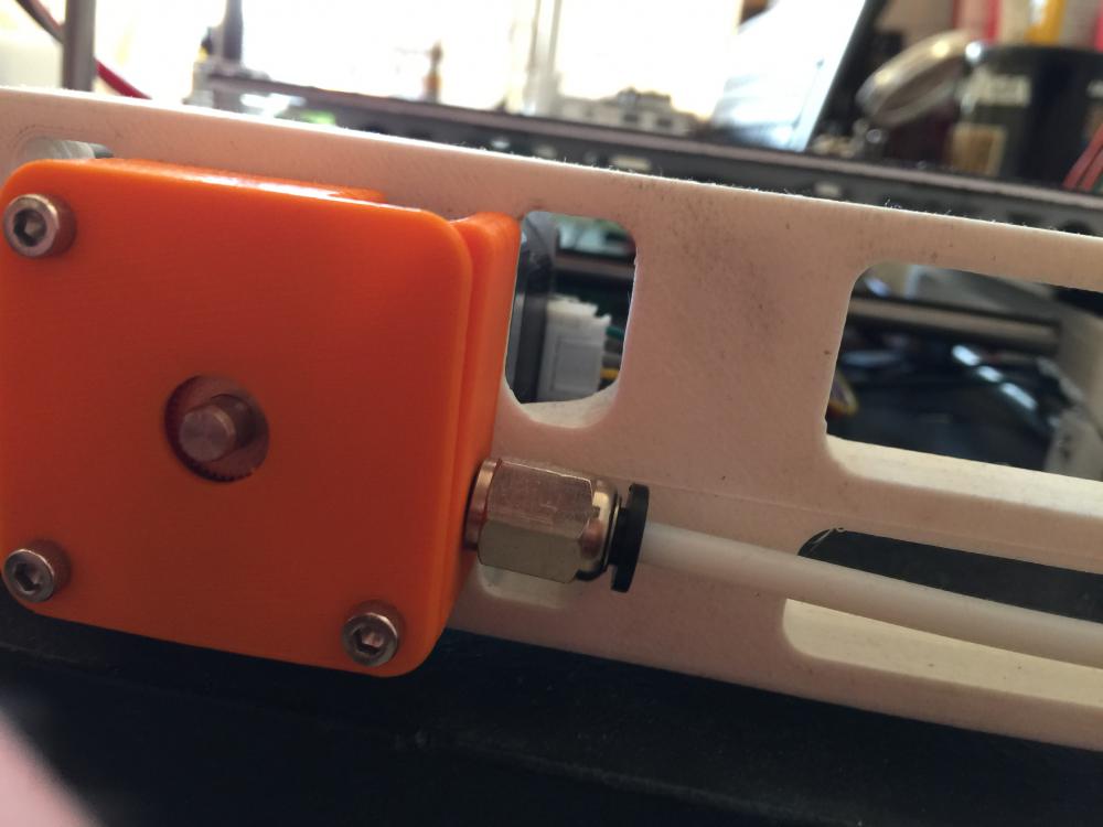

Pourrais-tu prendre une photo assez rapproché de l'extrudeur, partie orange fixés avec 3 vis au moteur, à l'arrière de ta machine.
La prise de vue devra être la plus horizontale possible.
Il y a peut-être une piste.
Merci par avance.
#189 Path
Posté 25 août 2016 - 08:49
Je te fais ça en rentrant. Si tu peux m'en dite plus d'ici là.
#190 Path
Posté 25 août 2016 - 09:37
Ne comprenant pas exactement ce que tu voulais voir ... :)
NB. J'ai déjà démonté l'extrudeur pour limer les imperfections liées à l'impression des pièces et j'ai graissé le roulement qui se trouve à l'intérieur. ça n'a pas résolu tous mes pb de buse qui se bouche même partiellement.
Dis-moi si tu veux une photo plus haute def d'un angle qui t'intéresse.

#192 Path
Posté 26 août 2016 - 06:43
Comme ça ?

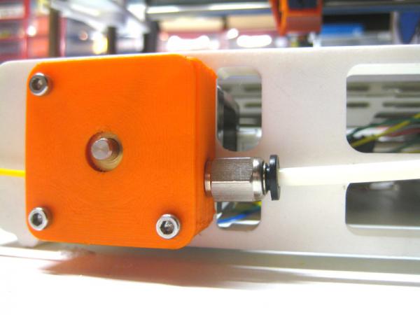

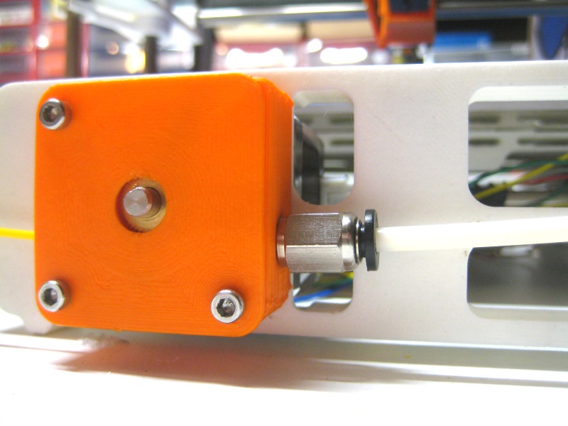

Merci Path, c'est exactement la photo que je voulais.
Ton écrou est parfaitement perpendiculaire à la gâchette et le tube part à l'horizontal.
Le mien , n'est pas tout à fait perpendiculaire. Enfin, moi je le vois, mais je ne sais pas si c'est évident pour une autre personne.
Ce serait ce petit défaut qui génèrerait les claquement. Il faut y croire...
En tout cas, Grégory m'envoie la pièce, on verra bien. Sinon, c'est l'imprimante complète que je leur renverrais.

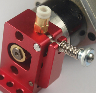

Le clac clac clac provient t'il de l'extrudeur ? si oui c'est l'engrenage qui entraine le filament qui saute sur le filament......As tu la possibilité de régler la pression sur cet engrenage?
A gauche l'engrenage en bronze qui entraine le filament.
A droite le système pour régler la pression de l'engrenage sur le filament.
