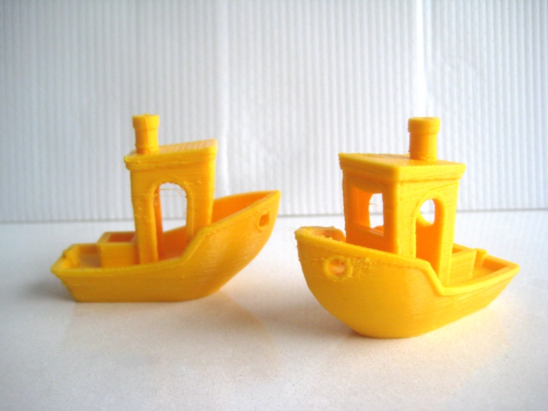

Et voilà le travail ! Faut dire que j'ai pas eu de chance sur ce coup là. La tête d'origine n'était pas bonne et lorsqu'on me l'a remplacé, la deuxième était également mauvaise.
Avec cette troisième tête, cela a fonctionné immédiatement. Ci-dessous le résultat, 2 stress tests, 4 h d'impression en tout, sans un claquement. Le bonheur !
Je tiens absolument à dire que le support du SAV de Dagoma a vraiment été excellent, très amical et déterminant.

Content de voir ça !! :)
Dis-moi, il n'y a pas beaucoup d'effet de toile d'araignée entre les montants.
Tu étais à quelle température ?
Il y avait un retract ? de combien ? (L'info est dans le xml)
Merci d'avance.

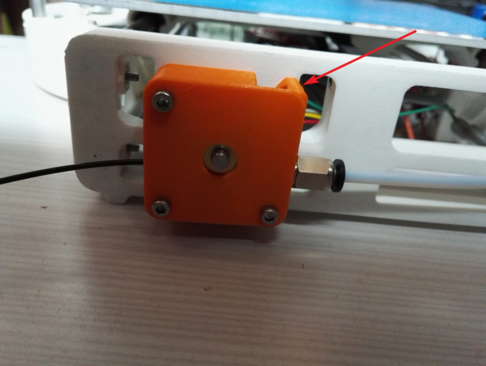

Comment ça tu ne peux pas régler la pression du galet qui entraîne le filament....Quelle étrangeté ????
Il existe pourtant un levier :
Le PLA passe dans cet extrudeur puis par le connecteur pneumatique  qui glisse le long d’un tube en PTFE de Ø 4 mm. Pour libérer la tension exercée sur le câble, il suffit d’actionner le levier que l’on peut voir via la flèche rouge.
Donc si levier il y a, il devrait y avoir un système pour assurer la pression ou alors ce levier coince quelque part !!!
Bon sinon, si ton filament n'est déjà pas trop marqué par le galet d'entrainement il faut absolument contrôler la pression que ce dernier exerce.
Te serait t'il possible de placer des rondelles dans le système qui pousse ton filament (à la base du ressort).....Il faut absolument vérifier cette partie....
As tu essayé d'imprimer un cylindre de 5 mm de haut, de 20/30 mm de diamètre avec pour épaisseur de paroi la dimension de la buse 0.3/0.4 mm......C'est indispensable.....

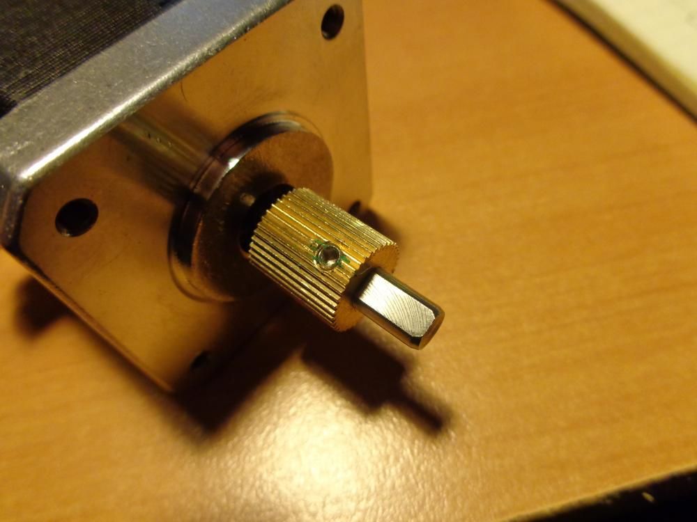

Après divers réglages logiciel sans résultat, j'ai finis par démonter l’extrudeur et j'ai remarqué que l'entrainement du filament passait juste au dessus de la vis de pression de la poulie dentée :
Il suffit de desserrer la poulie avec une clé BTR de 1,5mm  et de l'avancer un peu (pas trop pour qu'elle ne soit pas en contact avec le corps de l'extrudeur) ou bien de la retourner. Après cette modif', je n'ai plus jamais eu de claquement de moteur.
Un conseil pour démonter l'extrudeur : pour retirer et remettre la vis en bas à droite il faut tenir maintenu le levier de pression .
ça c'est le truc qui tue bien.....Allez je mise la dessus moi !!!
Allez courage nous allons trouver !!!
#237 Path
  • 2 504 messages
Posté 09 septembre 2016 - 10:02
C'est pas le cas sur la disco 200.
Il y a un ressors qui fait pression sur un galet qui presse le fil contre la poulie d'entrainement. Le ressors semble assez fort pour faire suffisamment pression. Je ne crois pas que ce soit la bonne piste. Pour moi, le pb de cette imprimante vient de la buse ou su système de refroidissement. Il semble que le fil colle trop à la paroi du radiateur et vient à coller dessus. Ce qui la bouche trop souvent. Ce qui fait les claquements. Je n'ai pas réussi à vérifier cette théorie car même en baissant le ventilateur à 10%, j'ai constaté le bouchage. Et comme Oracid, après une impression raté, je peux extruder des km de fil à la température d'impression. C'est le retract qui doit produire le phénomène. Mais sans retract, ça fait trop de toiles d'araignées ... Je me limite donc à des pièces qui ne font pas de sauts. Ou le moins possible et ça passe. Des cylindres passent dans pb !! Dès qu'il y a des montant avec du vide, c'est mort.
#238 Telson
Telson
  • 975 messages
  • Location:Punaauai - Tahiti
Posté 10 septembre 2016 - 01:21
Bon,
il me semble que la buse d'Oracid soit équipé d'un tube pfte. Cela devrait donc empêcher le filament de coller à la paroi.....
Il reste à vérifier que la vis de serrage du galet denté d'entraînement ne passe pas sur le filament, ce qui expliquerait quand même pas mal les claquements je trouve.....Enfin je l'espère.....

- l'extruder, je l'ai démonté plusieurs fois. Non, le fil ne passe pas sur la visse de serrage du galet. Ce problème est connu par le SAV. Toute cette partie a été changé, sauf le moteur. Je ne pense pas que ça vienne de l'extruder car il fonctionne très bien quand le fil n'est pas dans la tête (impression à vide)
- cela ne doit pas être trop compliqué de régler la pression de la gâchette de l'extruder. Il suffit de percer dans l'axe du ressort et de mettre une longue visse de réglage. À voir.
