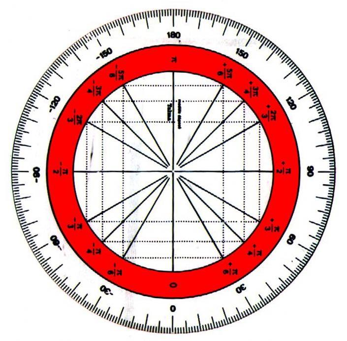

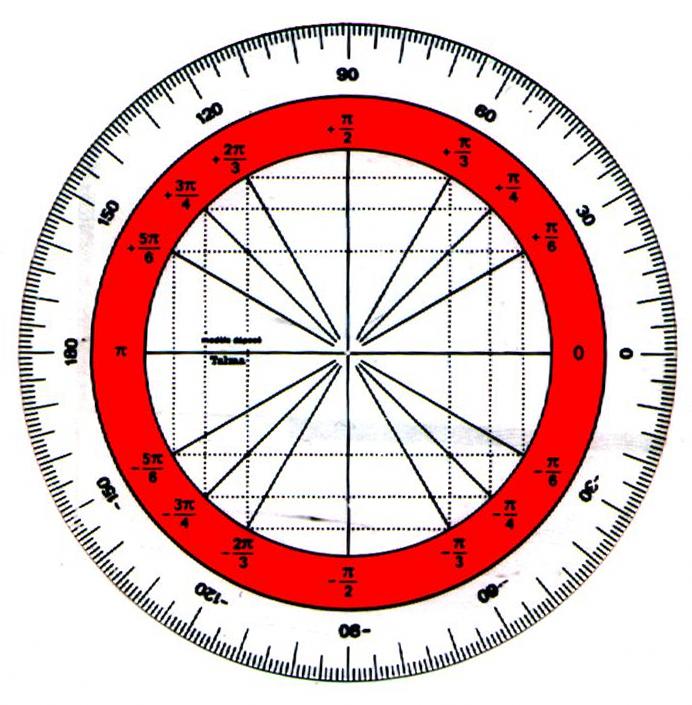

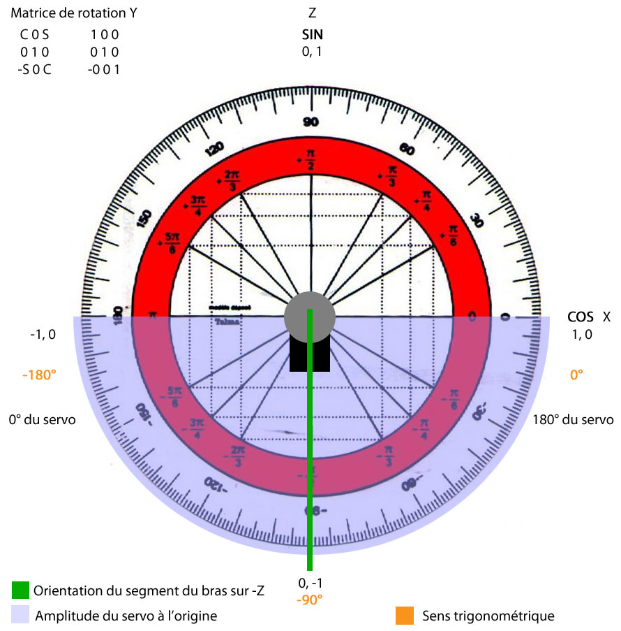

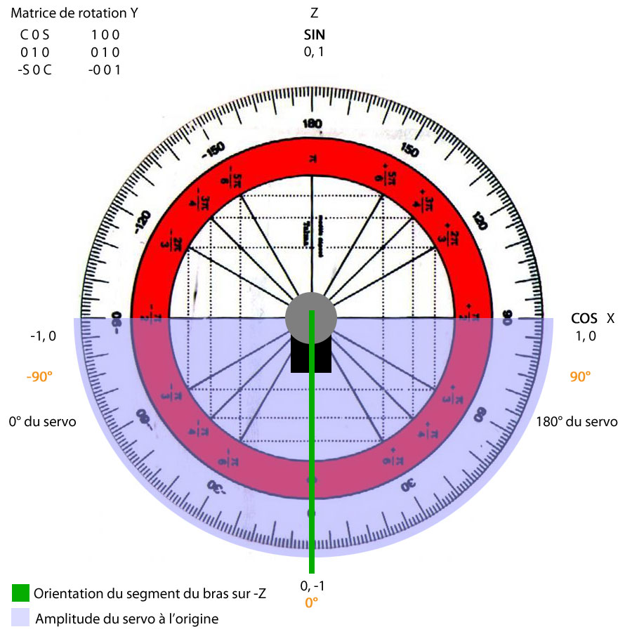

Bonjour les Maker's, bon, j'ai une petite question mais la réponse me permettrait de ne pas perdre trop de temps dessus, bref.
Un cercle trigonométrique peut on lui donner une rotation pour obtenir comme position de départ (sur les articulations d'un robot) de tous mettre à zéro.
CAD :
Voici donc notre bon cercle trigonométrie, bon je ne fais pas de rappel sur sont fonctionnement, donc notre 0 est à droite, 90 au dessus, -90 en bas et 180 (ou -180) à gauche.
Donc, avec la technique de Mike sur le convertisseur (en prog pour les servos), je me suis fais un test avec un servo et une matrice, mon test et de dire au servo que sont 0 et en bas, (voir image en dessous), sur la matrice les informations sont correctes lorsque je lui donne par exemple -90°, mais comme si le cercle était positionné de façon normal et non comme l'image en dessous.
Bon après l'idée était d'aligner tous les servo sur 0° et dans la bonne orientation, mais j'ai peux que mes matrices de rotation justement soient faussés pas la suite.
Ex : l'axe Y de l'épaule lorsque sont segment est aligné vers le bas (dans le sens de Z) on retrouve 0°, comme ça je peux donner une valeur positive (en avant) et négative (en arrière).
C'est juste une idée, je me trompe surement mais j'aimerais en avoir la confirmation. ;)

#433 Oliver17
  • 2 758 messages
Posté 14 juin 2017 - 10:14
Et bien de -90 = 0 du servo et 90 = 180 du servo. (sur l'axe de rotation Y et le segment du bras est aligné sur Z).
Donc placer la position du servo en bas sur le 0, indiqué sur le cercle modifié et il aura toujours une amplitude de 180°.
Sinon pas grave, si personne ne comprend je vais faire comme d'hab.

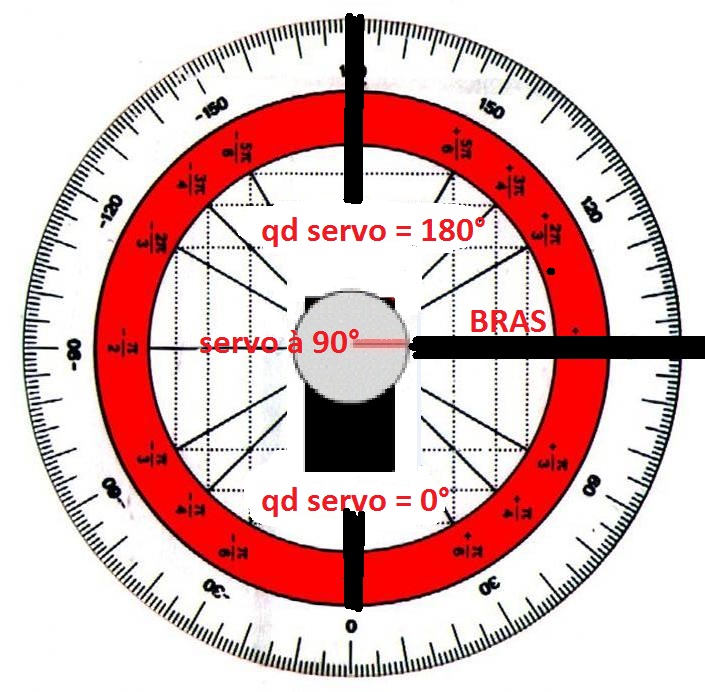

#434 Telson
Telson
  • 975 messages
  • Location:Punaauai - Tahiti
Posté 14 juin 2017 - 10:33
Alors si j'ai bien compris il te faudrait placer ton servo à 90° et fixer ton bras dessus.
Ainsi quand ton servo effectuera une rotation de -90° (l est en position 0°) ton bras se retrouvera sur la position 0° de ton cercle modifié et quand ton servo effectuera une rotation de +90° (il est en position 180°) ton bras sera sur la position 180° de ton cercle modifié...Je vais essayer de te faire un dessin.....
#435 Telson
Telson
  • 975 messages
Posté 14 juin 2017 - 10:46
Serait ce ceci ???
#436 Oliver17
  • 2 758 messages
Posté 14 juin 2017 - 01:20
Coucou, merci déjà d'avoir pris le temps de me faire un exemple en dessin, effectivement on ne c'est pas compris. :)
Sur la première image on retrouve un cercle trigo orientée normalement, avec le servo moteur (sur l'axe de rotation Y avec la matrice qui va bien) et sont degrés d'orientation d'origine avant manipulation dans le code, mais je place tout de même le segment (ou bras) aligné sur l'axe -Z.
Sur la seconde image, dans mon idée c'était de faire en sorte que le cercle trigo se retrouve vers le bas pour avoir une valeur positive en avant et négative en arrière, donc, avec le convertisseur de Mike ça fonctionne sans problème, le hic, c'est que sur ma matrice je pense que tous les calculs vont être fausser si on y réfléchis bien pour la cinématique direct, voilà ou je voulais en venir, pour juste bouger un servo ok, mais en se servant des matrices par la suite suis pas sur de mon coup.
C'était juste une idée, comme ça tous les servos et segments sont alignées sur le 0° et pourront bouger en conséquence, MAIS, les matrices ne correspondent plus vraiment.
Ce qui est dommage car je trouvais l'idée sympa ^^
Donc, c'était pour savoir si je continue à creuser de se coté là dans le cadre de la cinématique du robot et la création du modèle, ou alors je fais autrement.
PS : j'espère que mes dessins aides à comprendre lol :)
Merci

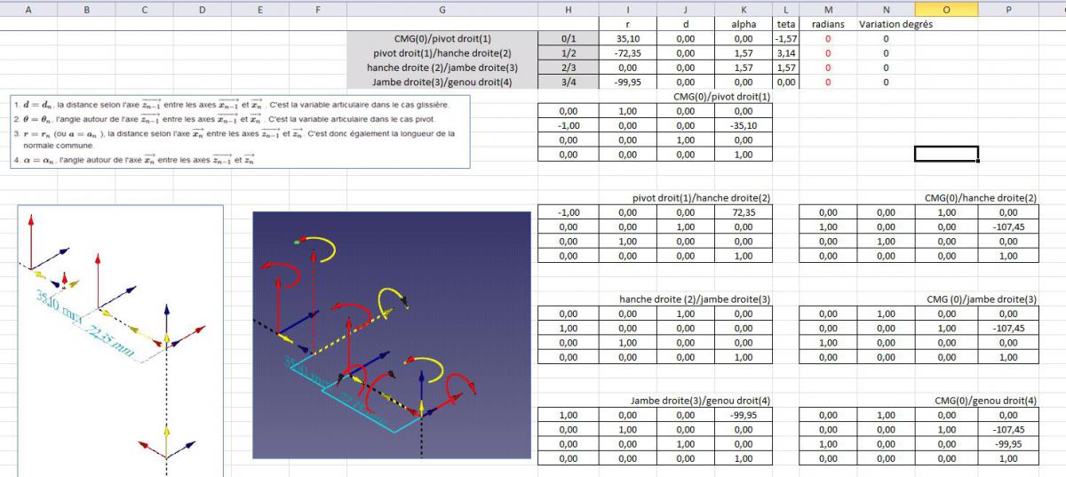

#439 Telson
Telson
  • 975 messages
Posté 15 juin 2017 - 09:04
Dans le livre ils ne suivent pas DH c'est exact mais je pense que pour un bras ou des besoins simples cela devrait convenir...Si j'arrive à trouver du temps je ferais une récap de mon "expérience" avec DH......ça n'a pas été simple mis maintenant je pense que je vais pouvoir vraiment passer à la phase programmation.....
il est très important de pouvoir valider les paramètres de toutes les matrices et d'effectuer des calculs dans tous les sens pour détecter une éventuelle anomalie. d'autant que cela peut fonctionner avec les matrices direct et avoir des erreurs en indirects.
N'oublie surtout pas la règle de la main droite pour positionner les repères.....
Aide toi de Excel pour matérialiser tes matrices et visualiser l'évolution des valeurs et des coordonnées en direct....Tu fais un fichier du genre ::
Je ne peux pas joindre un fichier Excel donc pour le moment ce sera juste une capture d'écran.....Peut être en MP j’essaie...
Non, pas possible....
