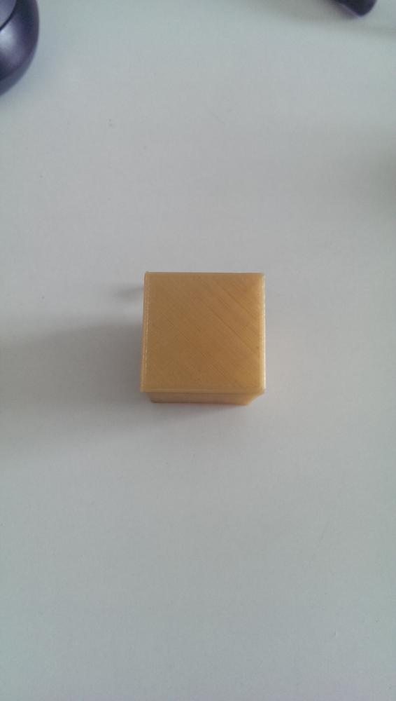

  • 2 758 messages
Posté 12 septembre 2016 - 11:21

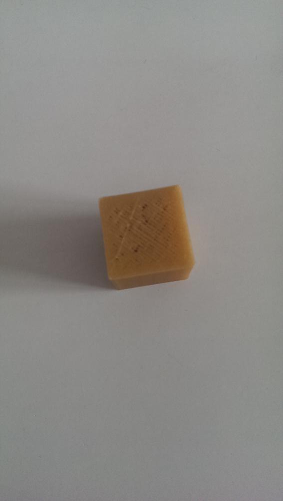

Bon, j'ai pu déboucher, et voilà ce que ça donne :
Avez vous des conseils de réglages, car là le remplissage est franchement pas top, et si on regarde bien, à la base ça part bien puis l'épaisseur n'est plus le même.
buse 210
plateau 50
après le reste un coup c'est traduit en FR un coup non, donc j'essaye des trucs mais c'est de pire en pire lol
Merci :)
Ps : Jan normalement me suis pas planté pour les images :)
Edit : 12 : 30 : une impression pas top, et voilà, le buse est encore bouché, mais quelle daube.
Edit : 12 : 53 : le coup du forêt fonctionne pas trop mal on dirait, en revanche, je ne trouve pas ça rentable, une chance de bien imprimer, et faut déboucher la buse toute les deux impressions, vivement que j'arrive à mieux me servir de cette chose.

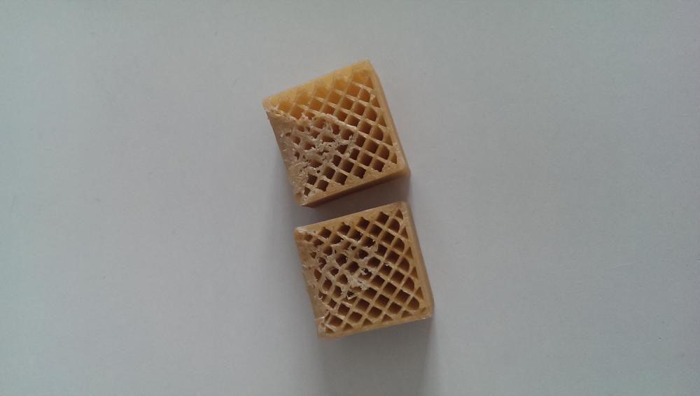

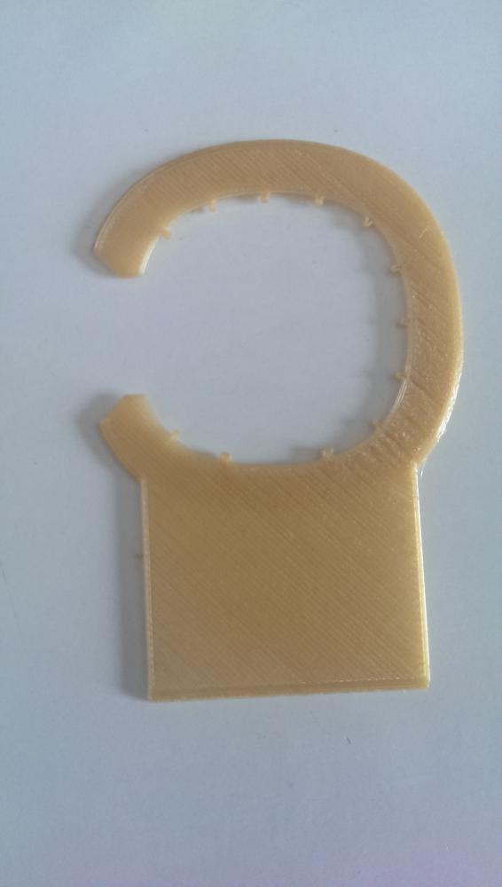

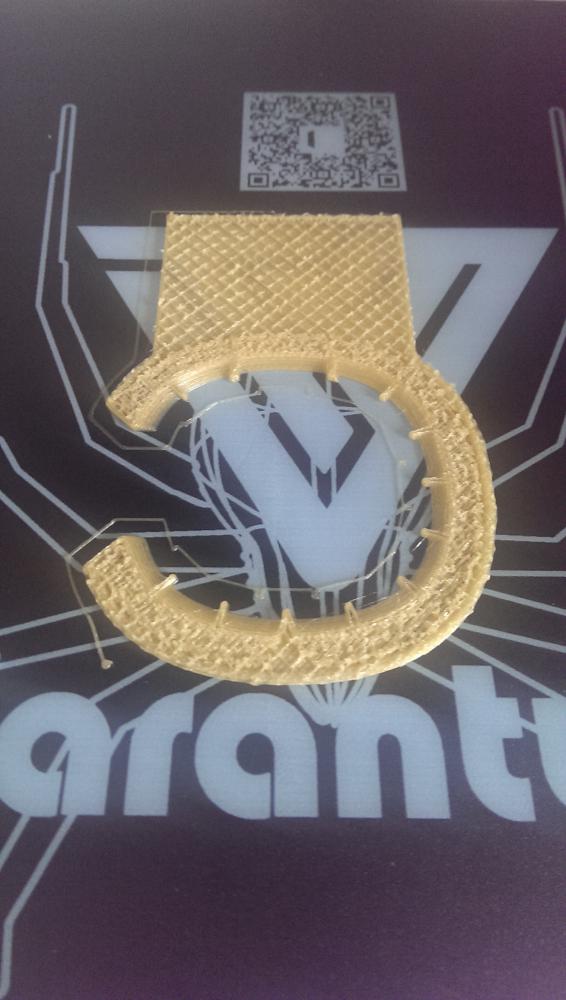

Edit 16 : 13 : bon j'imprime un truc pour placer un second ventilo prés de la buse, mais ce qui doit faire le renforcement de la structure (forme gaufrette à l'intérieur), me fais plus penser à du hachis parmentier, je dirais que la buse est peut être trop proche, qu'en pensez vous ?
Edit 16 : 22 :  j'ai stopper l'impression, plus rien ne sort de la buse une nouvelle fois :(
Et voilà ce qui en résulte :
Pourtant ça partait bien :'(
Snif
Buse 215 °
Plateau 50 °
Edit 16 : 59 :  démontage de nouveau de tout l'ensemble buse and co, et c'est bloqué dedans, je laisse comme ça, ça m'épuise, je verrai ça plus tard, si vous avez une idée du pourquoi du comment, merci d'avance.

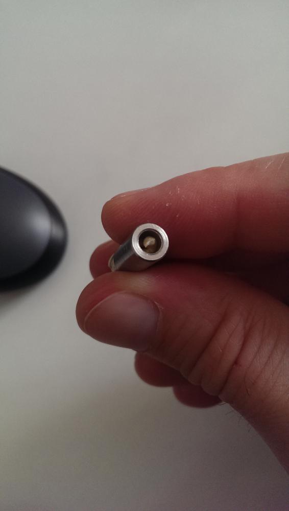

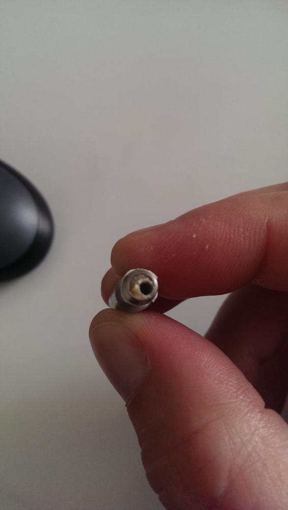

Une tite photo avant te bricoler :)
Là j'essaye de le déboucher.
Ici on voit que le fils ben se tasse.
Mais Ashira vient de me faire penser à un truc, effectivement si le ventilo souffle trop dessus ça refroidi trop la pièce, je vais inverser le ventilo :)
On verra bien.
(une fois débouché) :)
#38 Telson
Telson
  • 975 messages
  • Location:Punaauai - Tahiti
Posté 13 septembre 2016 - 09:04
pas de tube pfte à l'intérieur...pas biennnnnnnnnnnnn....

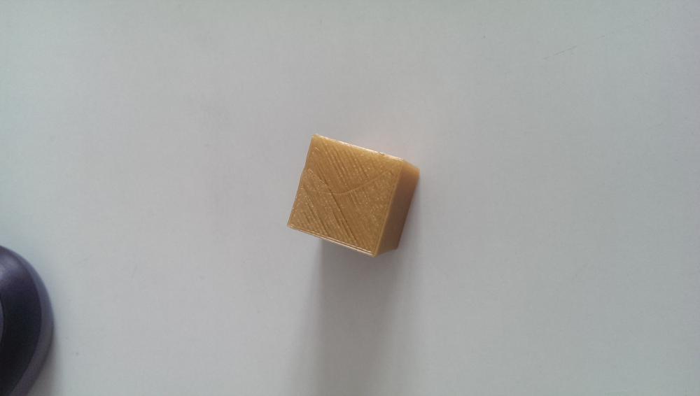

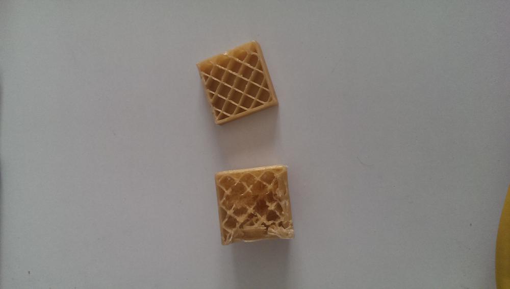

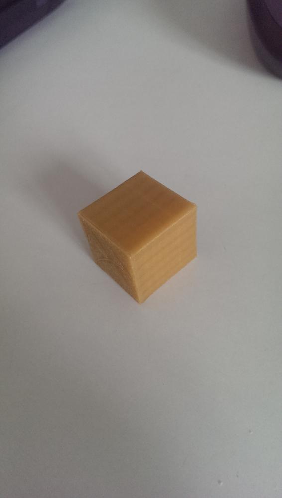

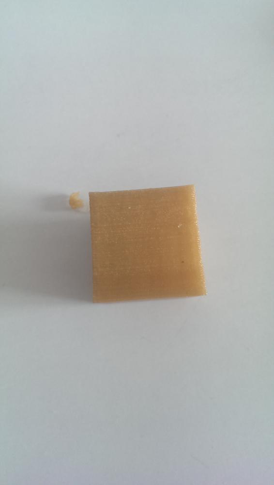

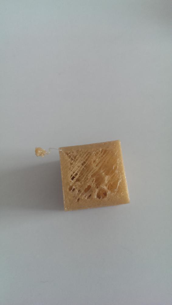

Exact Telson, du coup j'ai bien tout nettoyé, et voici ce que ça donne :
Remplissage à 33 % c'est du béton lol, buse 210, plateau 50, le début et la fin c'est moyen mais déjà beaucoup mieux de tout ce que j'avais fais, la gaufrette à l'intérieur sur la fin commencé à partir un peu en sucette, trop chaud peut être, du moins il manque un ventilo, non ???
Le cube fait bien 20 mm tout partout ^^
PS : sur la dernière photo si c'est moche c'est qu'il a fallu que j'y aille comme un bourrin pour casser le cube.
Merci
