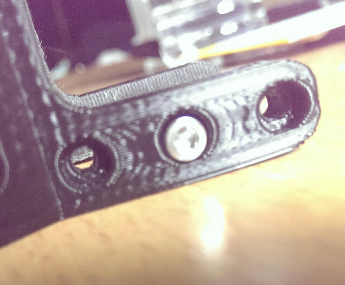

#80 Oliver17
  • 2 758 messages
Posté 04 novembre 2016 - 10:15
Plop Oracid ^^
Alors non je ne les taraude pas, je fais de cette façon, utilisant des vis M3, si je veux visser dans ma pièce je fais un trou de la taille de la vis en comptant l'épaisseur de fil crois moi une vis sur 1 cm ça tiens, j'ai fais des tests comme un malade à tirer dessus avec des potes on a pas réussi à briser la pièce et ni arraché la vis.
Lorsque je veux que la vis passe, j'augmente un tout ptit peu l'emplacement pour la vis, de 3 mm je passe à 3.5 mm.
Sinon niveau réglage de la machine je suis en 0.3 épaisseur, buse à 210°, et plateau à 50°.
Niveau conseils ben je débute, ah si un ptit truc, comme je n'arrive pas à imprimer des angles plutôt propre (il y a des ptits retour sur mes piéces, je sais pas pourquoi peut être le vitesse de la machine), et bien je ponce éventuellement, mais pour les prochaines impressions du genre je vais laisser une petite marge :)
Si je peux aider, ou autres questions pas de soucis ^^
