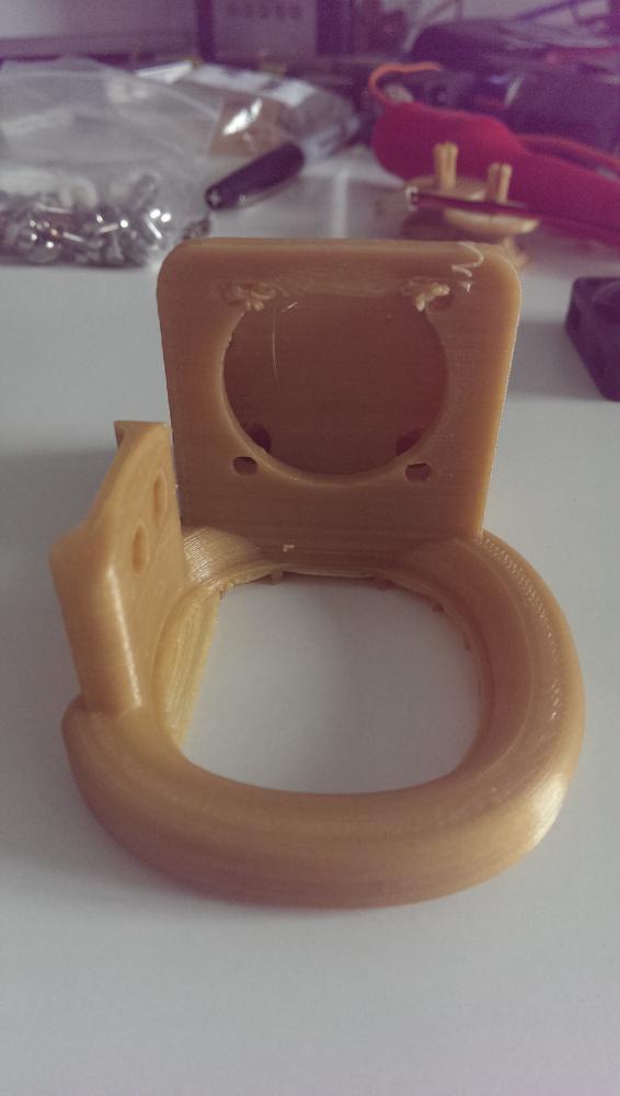

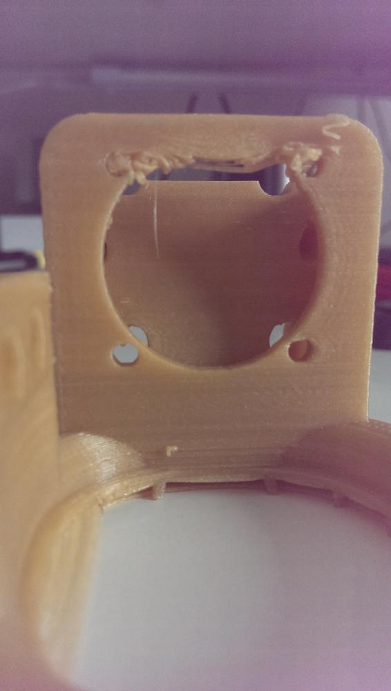

voici ce que j'ai pu faire avec l'imprimante, bien entendu le fichier n'est pas de moi, je l'ai pris sur le net.

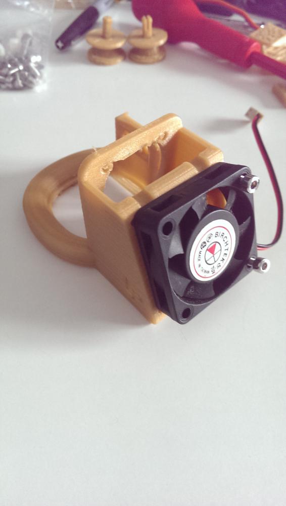

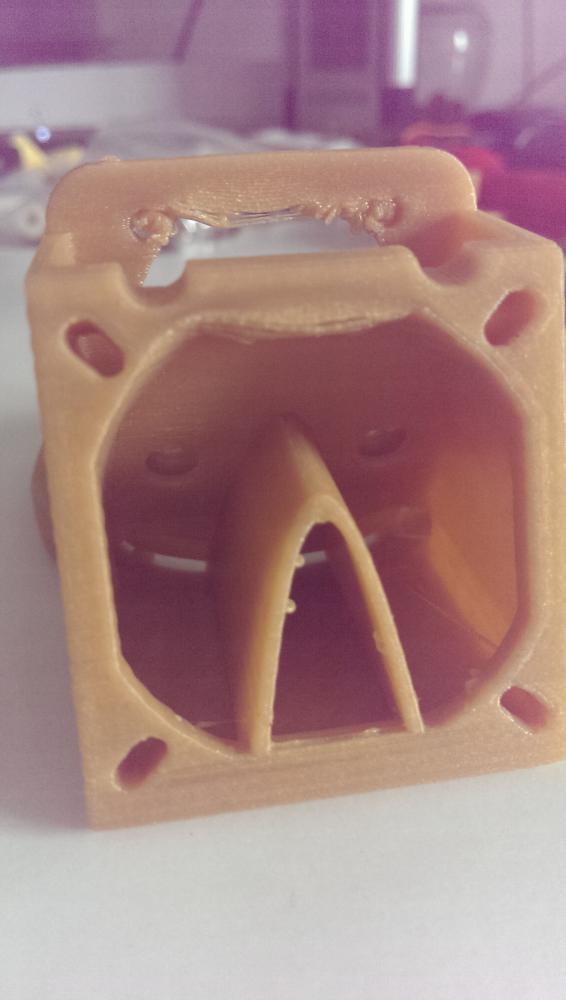

C'est un support de ventilo pour refroidir un peu au niveau du filament, je me dis que ça va peut être aider à corriger les défauts de filament lorsque ça part dans le vide (imprime dans le vide), le mieux et de regarder les photos, et dites moi svp si il y a moyen de faire mieux, ou alors si c'est toujours comme ça, bref vous allez voir les défauts ![]()
Vous voyez cette déformation un peu partout ??

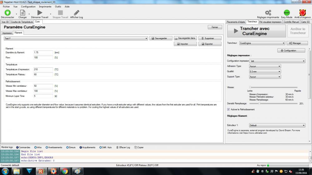

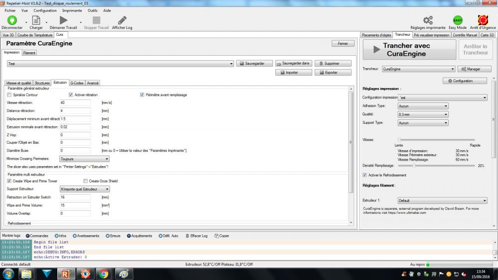

Buse 210
Plateau 50
Taille buse 0.4
Hauteur de couche 0.2
Vitesse 40 (je l'ai réduit pour cette pièce)
Est ce que cela vaut il le coup que j'installe ce genre de pièce pour refroidir le filament ???

Lorsque tu imprimes des ponts (bridge) soit tu actives l'option : support (everywhere, touching bed) ou alors tu as un système de refroidissement te permettant de réaliser des ponts sans support.
Mais tu ne peux pas faire des ponts de plusieurs kilomètres uniquement avec le refroidissement.....

Ok, j'imagine bien que l'on peut pas en faire de trop long, mais si on peut le diminuer un peu, c'est déjà ça de prit ![]()
Donc j'active une des deux options dans support si j'ai bien compris ...
Sinon pour le système de refroidissement, je monte l'autre ventilo avec la pièce que j'ai imprimé, qu'en pense tu ??

Tu peux essayer d'installer ton duck si tu arrives à résoudre le problème des deux trous de fixation qui sont de travers.....

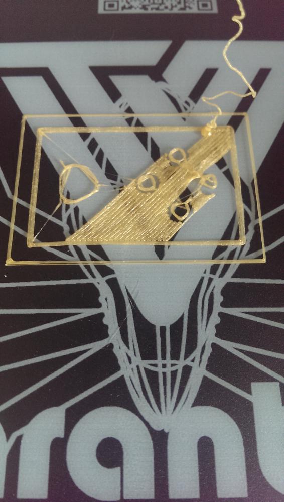

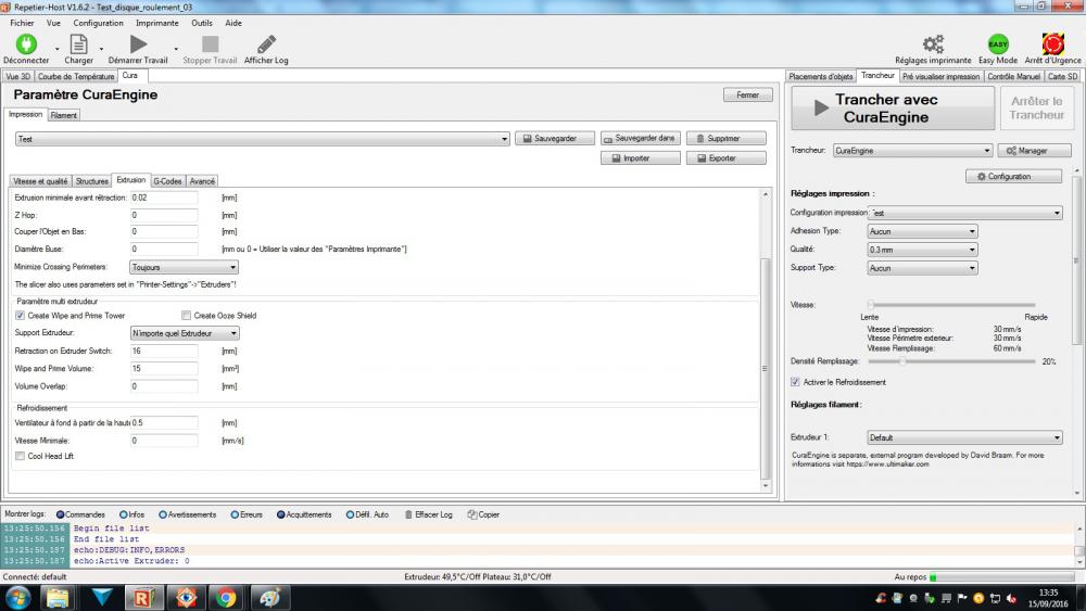

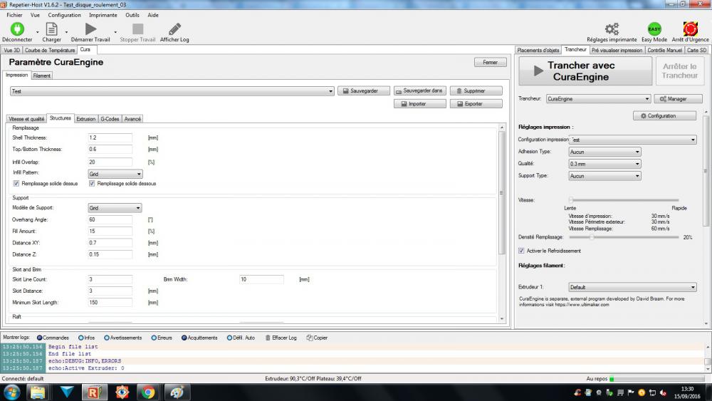

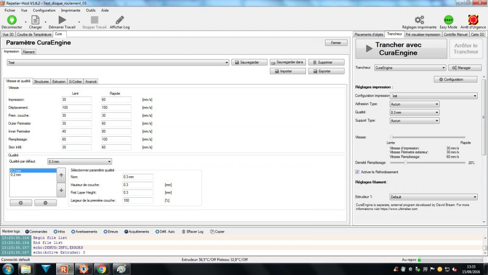

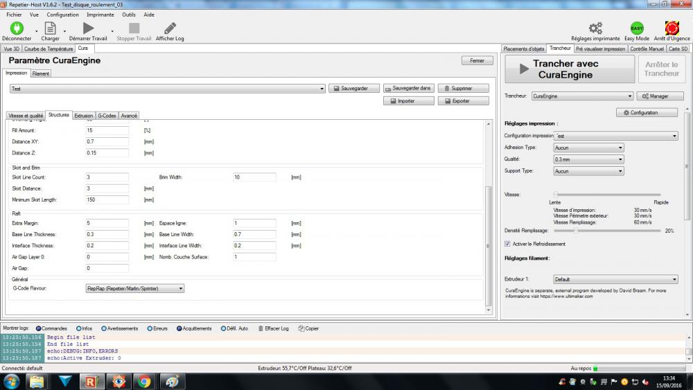

Bon alors j'ai regardé, et la première couche est déjà à 0.3 mm, le truc c'est que c'est pas l'impression que ça me donne sur la machine, donc plutôt qu'un long discours, voici un résumer en image ![]()
Sachant que la buse est réglé avec une feuille de papier pour la hauteur.
Voici ce que ça me donne au début de l'impression je devrais avoir des cercles (5) dans le rectangle au cas ou on ne devine pas la forme :
Merci pour votre aides les gars ![]()
PS : Telson, je n'ai pas pu installer le Duck pour l'instant, je n'ai pas la visserie nécessaire, faut que je commande ça ^^

essaie avec first layer 0.2 mm

Sur Cura, on parle d'offset, il doit bien y avoir l'équivalent sur Répétier.
Ma chaine YouTube : https://www.youtube..../oracid1/videos

@ Telson : je vais essayer ça, j'ai aussi tout simplement ralentit l'impression sur les premières couches, ça fonctionne déjà mieux ^^
Mais je vais tout de même essayer avec le first layer à 0.2.
Edit 11 : 16 : j'ai essayé avec le first layer à 0.2, ça n'a rien changé, reste plus qu'à rapprocher la buse au démarrage, va falloir que je trouve un truc, surement comme dit Oracid jouer avec l'offset ^^

Et là, chez moi, c'est comme ça :
G1 Z-1.48 ; OFFSET de reglage hauteur de buse (l'offset peut etre positif ou negatif -ex: Z0.5 ou Z0.1 ou Z-0.4 ou Z-1.3)
La valeur -1.48 , c'est la valeur qui convenait à mon imprimante, mais c'est tellement infime que chaque imprimante personnelle doit avoir son offset.
Il faut réellement tester jusqu'au centième de millimètre, c'est le SAV de Dagoma qui me l'a conseillé.
Juste avant que ton impression démarre, tu l'arrêtes, et tu regardes si tu peux passer une, deux ou trois feuilles de papier. Chaque feuille vaut environ 0,1mm.
Bon, je suis peut-être pas le meilleur conseiller en la matière... et il faut peut-être attendre l'avis d'autres personnes plus qualifiées.
