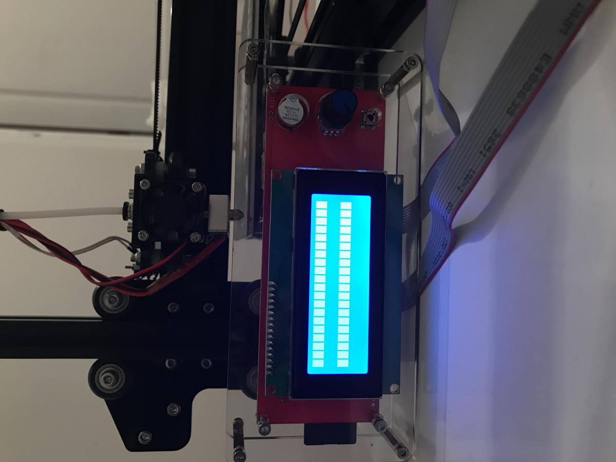

Bonjour à vous !! Jai un petit soucie sur ma tarantula 2017....
J'ai voulu passer en MARLIN tous cest passer comme prévu !
A la fin de mon transfert du firmware mon écran LCD cest bloquer , jai éteins et rallumer mon imprimante et maintenant il y apparaît deux ligne blanche uniquement !

Ces lignes blanche apparaissent quand rien n'est envoyé à afficher ...
Je dirais que tu as un problème de "code" ...
Il y a sans doute des #define à changer ou autre pour correspondre à ta configuration ...

Problème résolu cest réinstaller un new firmware marlin et tout est rentrer dans l'ordre !! Sûrement un probleme de données non compatible avec mon lcd !
