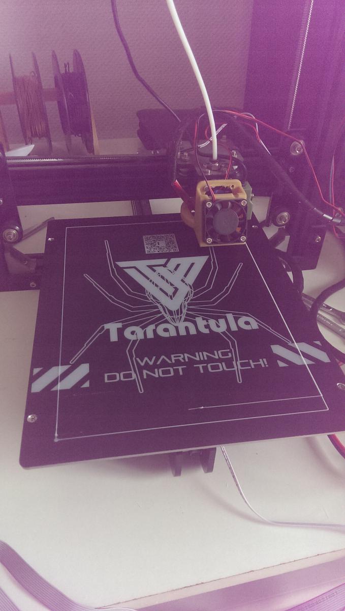

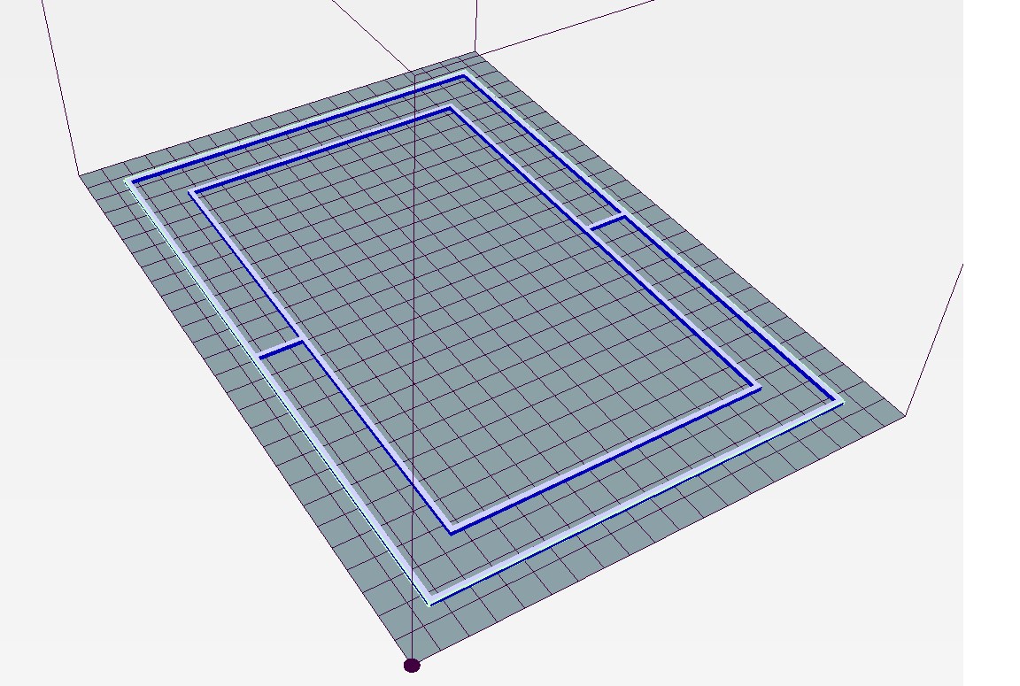

Bon bon bon, ça me déprime, je n'arrive pas à centrer la buse sur le plateau, et à chaque impression (style un simple rectangle de 250x170 sur un plateau de 280x200) et bien ça déconne, et sur l'axe Y je ne comprend pas, que ce soit dans les deux sens il part en buté et le moteur insiste et tourne sous la courroie du coup (si vous voyez ce que je veux dire.).
Si vous avez une idée, car là, en fait ça me saoul pas mal.
J'essaye d'imprimer ça :
Et en fait, c'est décalé, et le moteur sur l'axe Y patine pour je ne sais quelle raison, j'essaye de comprendre, pourtant la taille de l'impression devrait loger sans problème au centre, mais non, des le départ cela s'imprime à plusieurs cm du bord sur Y du front, et ça tape à l'autre bout en patinent comme si le plateau n'était pas assez grand.
Bref, là aussi j'ai du mal à expliquer...
Edit : j'obtiens ça, le premier passage et bien loin du bord, on le voit au démarrage, ensuite tout en bas ça tape, et ça revient vers le front en tapant et cette fois bien calé.
#130 Oliver17
Posté 13 septembre 2017 - 05:17
Bon apparemment c'est bon, j'avais monter ma machine pour un plateau de 200 x 200 alors que j'ai un 200 x 280, le end stop n'était pas bien placé et fallait reculer le chassie d'un centimètre :)
