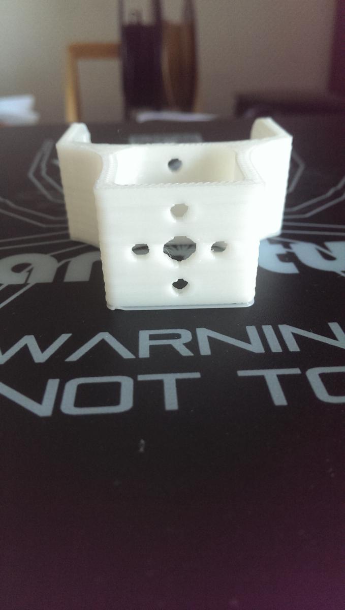

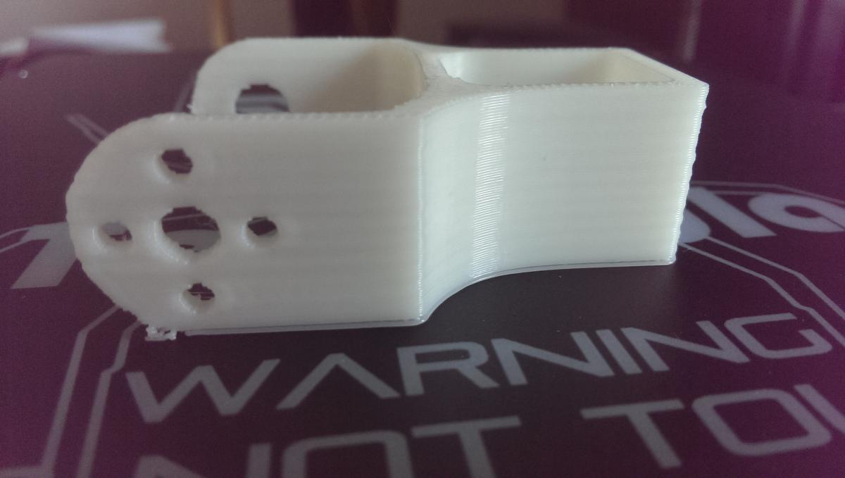

Plop les Maker's, j'ai un ptit soucis d'impression et je n'arrive pas à savoir d'ou ça vient...
...le problème se trouve au LAYER:0 et des que ça passe à la première couche LAYER:1 j'ai un espace si on regarde bien.

Je dirais que c'est les paramètre de " skirt / brim" etc ...  Les couches avant que la pièce ne commence pour de vrai. et qu ele passage de ce " avant pièce " à "début de la pièce" est mal réglé.
On se sert souvent de l'ajustement de ce paramètre pour faciliter la séparation de ceux deux couches =)

Il n'y a pas de brim car lorsque j'en met un il "rebique" il n’adhère pas au plateau alors que avant ça fonctionné bien (comme déjà dis, je soupçonne ma bobine de blanc avoir prit l'humidité, bref), en fait, le layer 0 c'est direct ma pièce sur le plateau, je fais juste deux ou trois tours de filets autour de la pièce à 6 mm de distance de celle ci, ensuite ça attaque direct la pièce, enfin je le vois comme ça.
Et il n'y a pas de raft non plus.
En écrivant, je soupçonne peut être mon ventilo d'être un peu trop fort ne laissant pas le layer 1 retomber correctement sur le layer 0 ?!
Qu'en pensez vous ?

hum c'est bizarre qu'il ne laisse pas le layer 1 tomber sur le 0 mais qu'il laisse le 2 tomber sur le 1 ...
Moi je remettrais du brim avec de la laque. J'imprime jamais sans brim ou raft...
