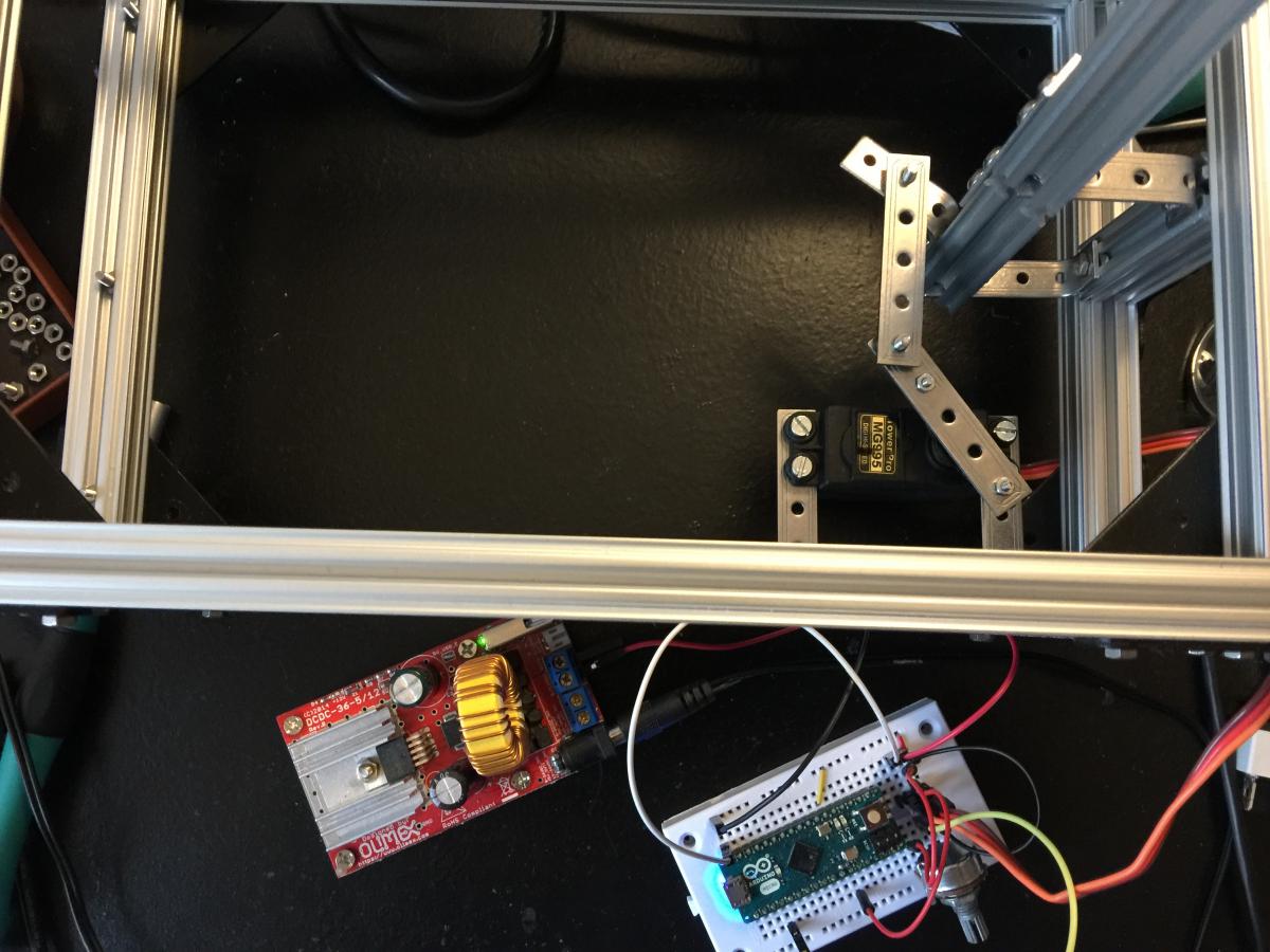

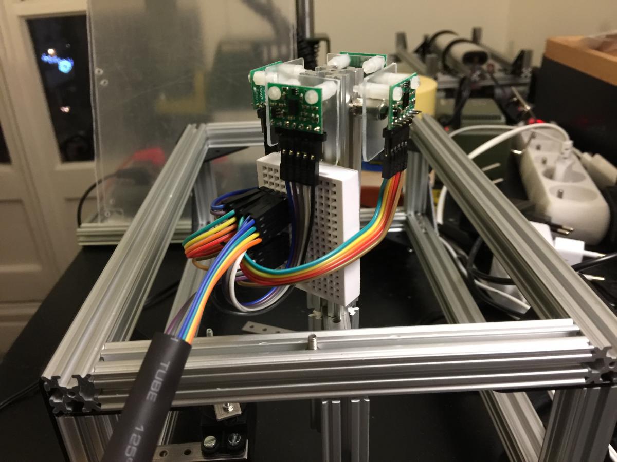

#35 Path
Posté 04 décembre 2016 - 19:09
Voilà quelques nouvelles d'Hector.
J'ai déporté le poids de la tourelle de l'axe du servo avec cette mécanique. Quelqu'un sait si cela porte un nom ?
Et la tronche de la tête de la tourelle :
Prochaine étape, je dois pouvoir mesurer les distances dans les 4 directions et en rotation. J'espère que je pourrai avoir assez d'échantillons sur le secteur de 90° pour que soit utilisable.
#36 Mike118
  • 12 906 messages
Posté 04 décembre 2016 - 19:33
Par curiosité, pourquoi avoir déporté le mécanisme de rotation et ne pas avoir directement mit le servomoteur sous les capteurs ?
#37 Path
Posté 04 décembre 2016 - 19:56
Plusieurs choses. Cette forme plus verticale que la première oppose moins d'inertie. Le premier montage avec 2 lidar était très large. On sentait bien l'inertie du plateau sur le moteur. Même sur celui que j'ai trouvé ici. Je n'ai pas continué dans cette direction quand j'ai ajouté les 2 derniers. Après, je n'ai pas trouvé de moyen simple pour fixer le profilé verticalement sur l'axe su servo. Une fois déporté, je me suis lâché sur le poids :).
Aussi, je pensais pouvoir démultiplier la course du servo : avoir une course plus grande que 90° sur le servo pour faire une course de 90° sur la tourelle. C'est l'inverse que j'obtiens ... Je suis pas doué en mécanique.
#38 Mike118
  • 12 906 messages
Posté 04 décembre 2016 - 21:43
Je comprend l'intérêt d'essaye de démultiplier, le but est ainsi d'essayer d'avoir une meilleur précision ;) mais vu que là c'était pas le cas je me posais la question ^^
Pour démultiplier la course du servo comme tu le souhaite la distance des points de pivot du bras lié à l'axe de rotation de ton servo doit être plus petite que la distance entre les points de pivot du bras lié à l'axe à tourner.
Un outil gratuit que j'utilise tout le temps pour ce genre de chose c'est géogébra : Je t'ais fais un petit croquis où tu peux faire bouger un point pour voir comment se déplace les axes =)
https://www.geogebra.org/m/CVxnZsb3
Après moi j'aurais quand même essayer de tout fixer directement sur la tête du servo sans même passer par le profilé alu ...  ( et donc monté le servo tout en haut ^^ )

#40 ashira
  • 1 333 messages
Posté 05 décembre 2016 - 04:39
Pas mal geogebra! Je ne savais pas que l'on pouvait faire ça avec^^
Sinon il y a aussi les poulies/couroies pour déporter, comme celles des imprimantes 3d (gt2). Comme ce n'est pas une rotation continue tu peux prendre plusieurs mètres de couroies et la faire de la longueur que tu souhaites :)
