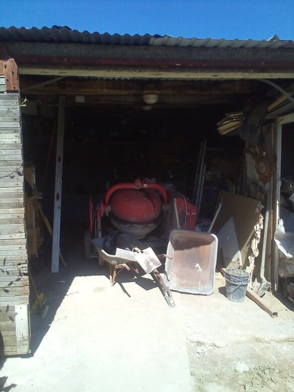

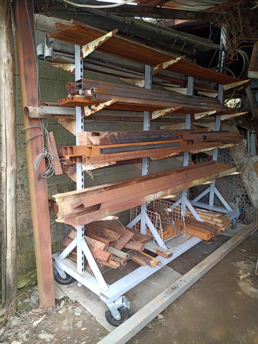

Mon chariot à ferraille est terminé et rangé dans le hangar, j'aimerais bien mettre mon chariot à bois avec et mon futur chariot (pour alu/ bois/ ferraille qui ne tiennent pas dans les autres chariots).

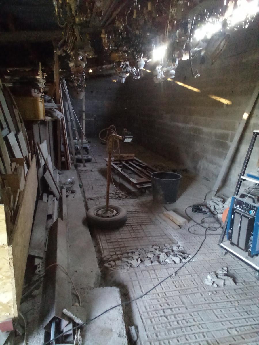

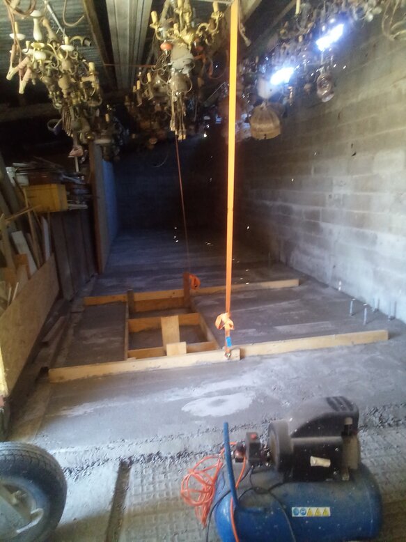

#166 levend
  • 5 682 messages
Posté 07 août 2023 - 06:21

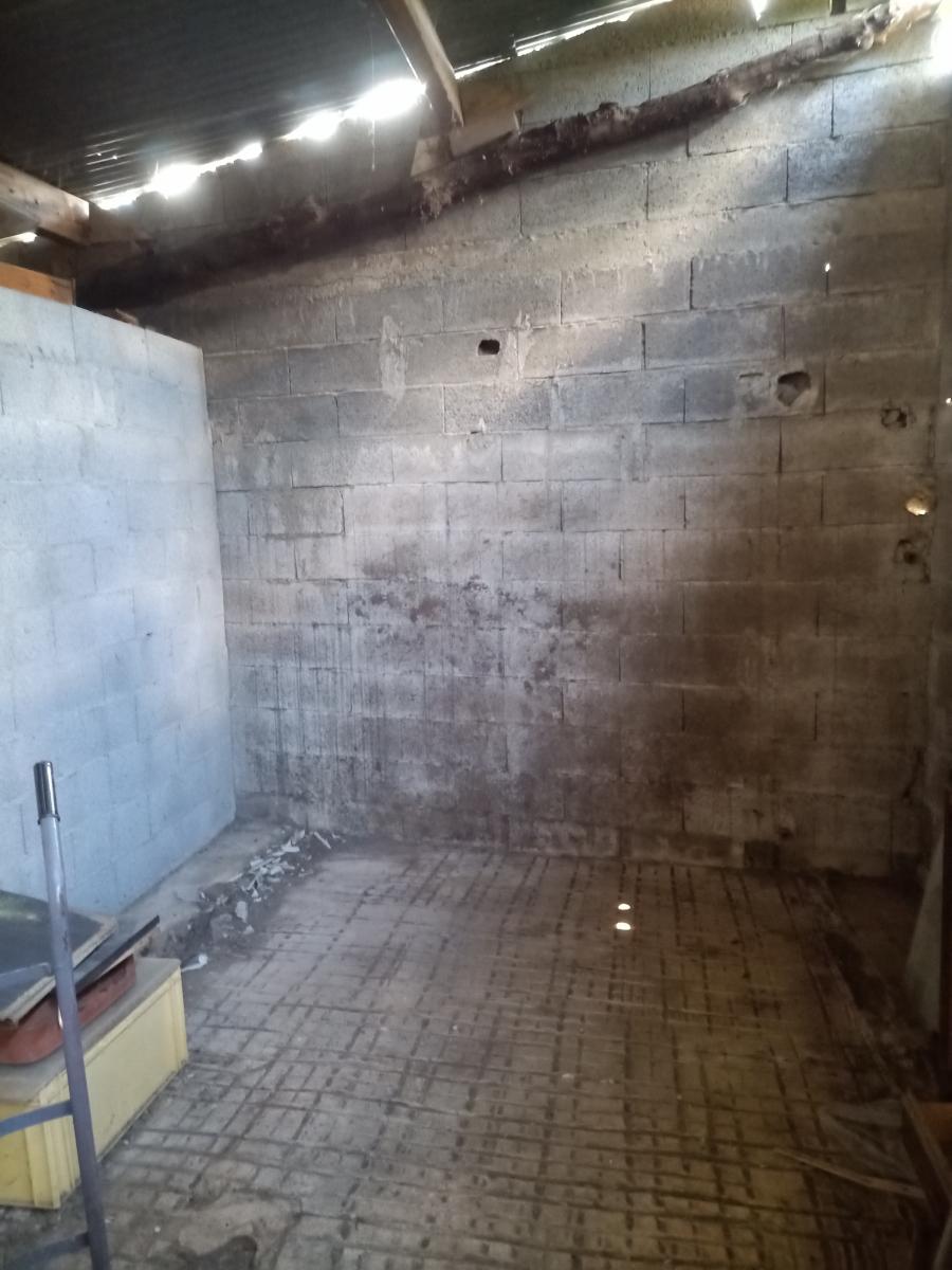

La première étape des travaux de mon atelier :
Il y a suffisamment grand pour mes imprimantes 3D mais pendant que j'y suis je fait tout l'atelier. Cet après-midi j'ai fait le coffrage de la fosse pour la table élévatrice et le treillis pour la suite sinon ce serait terminé.La suite est prévue pour mercredi, demain j'ai une dalle de béton à faire à l'extérieur. J'ai loué une bétonnière pour la semaine.

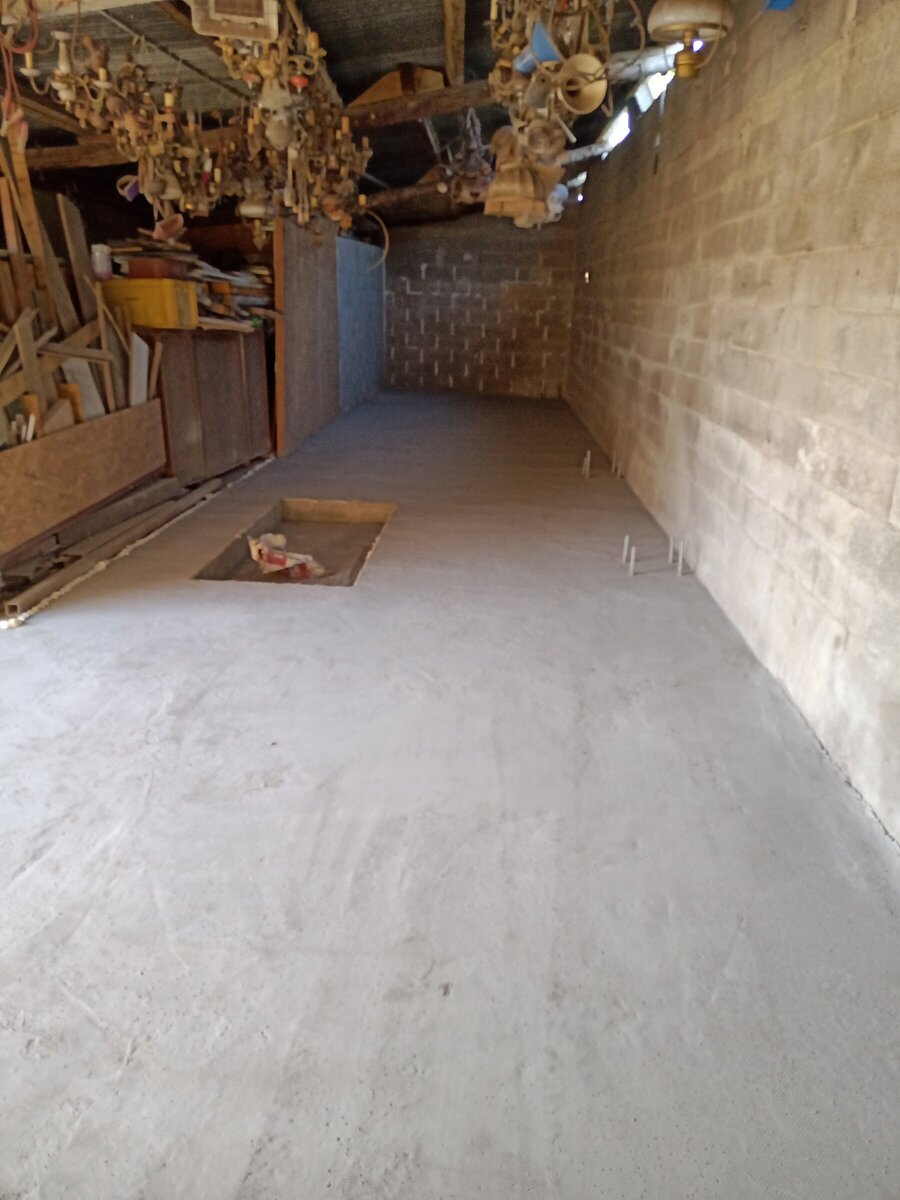

#167 levend
  • 5 682 messages
Posté 09 août 2023 - 03:14

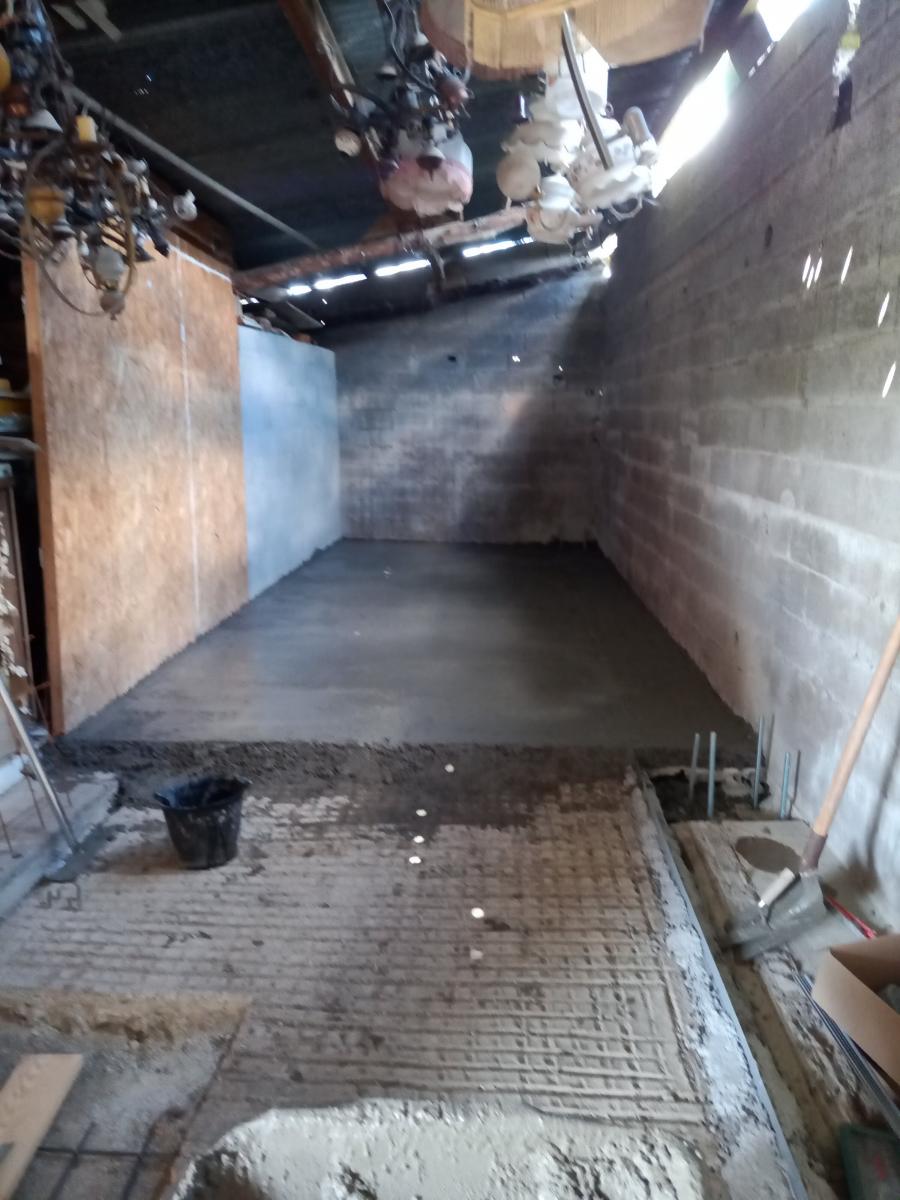

Voilà, la grosse partie de mon atelier est bétonné,il y a quelques petits défauts à rattraper avec le ragréage.
C'est pas terrible le coffrage mais je n'avais plus de planches de 3m alors j'ai utilisé des planches d'environ 1,60m mais la jonction avait tendance à s'abaisser donc j'ai ajouté des sangles.
Plus que l'entrée à vider et à bétonner après avoir tout vidé, le matériel restera jusqu'à la dernière étape du chantier. J'ai essayé d'appeler un gars pour qu'il vienne m'aider à vider parce qu'il était intéressé par ce qu'il y a dans les caisses mais quand j'ai besoin de lui il est aux abonnés absents.(Édit : il vient m'aider vendredi après-midi)
Tout doit être prêt pour samedi matin.
Édit du dimanche : le béton a été fait hier, sauf la partie où il y avait des WC et l'autre coin il y aura un poteau (je n'ai pas eu le temps de faire la fondation.
On a retiré le coffrage de la fosse pour la table élévatrice, il y a quelques petites retouches à faire avant de passer à l'étape suivante : ragréage.
Il n'y a pas de temps à perdre pour respecter le planning, début octobre : l'aménagement et début novembre première impression avec mes imprimantes dans leur nouveau local mais avant j'ai encore quelques étapes.
Au total mon atelier mesurera 71m2
NE ME PARLEZ PLUS DE BÉTON !!!

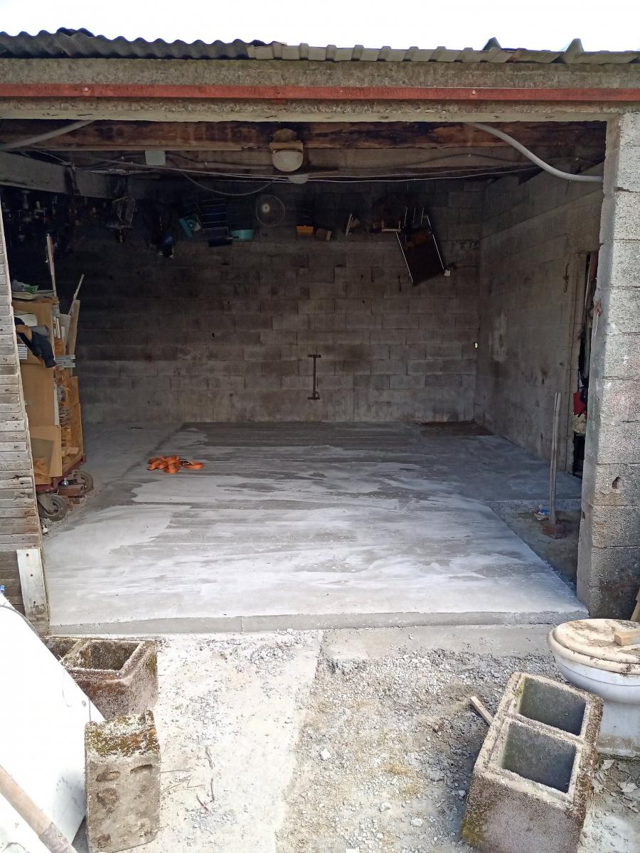

#168 levend
  • 5 682 messages
Posté 03 septembre 2023 - 07:29
C'est plus beau comme ça mais ce n'est pas finit, demain je fait la première couche de peinture au sol et le weekend prochain je fais la peinture sur les murs de la partie dédiée aux imprimantes 3D.
Le câblage électrique est en cours d'études, c'est encore un gros budget.
La semaine prochaine je vais chercher le bois pour faire mes meubles et j'espère mettre en place mes imprimantes 3D courant septembre.
Cette partie est prévue pour l'entretien des voitures (béton avec ferraillage renforcé), ça servira aussi pour la soudure (il faut que je me trouve des vieux contreplaqués pour protéger le sol).
A gauche sur les deux photos c'est le coin où j'ai stocké toutes les affaires. À droite sur la dernière photo c'est la partie sanitaire, j'ai retiré les WC, le béton n'a pas été refait parce que je ne sais pas encore comment réorganiser cette zone.

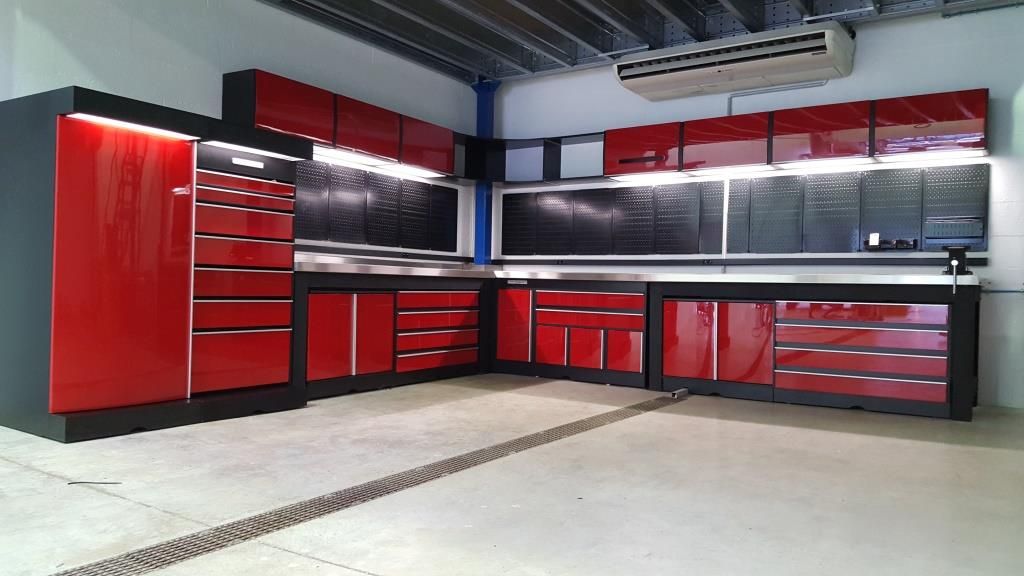

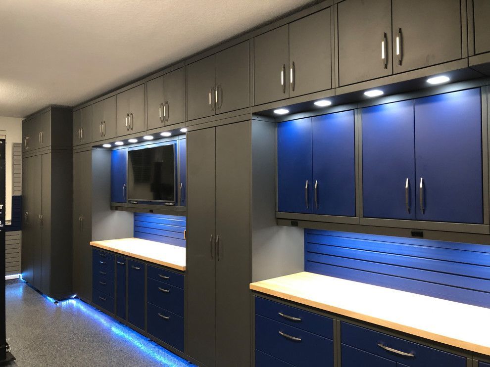

#178 levend
  • 5 682 messages
Posté 21 septembre 2023 - 09:24
ou
#179 Forthman
  • 1 486 messages
Posté 21 septembre 2023 - 09:44
pour moi le rouge :yahoo:
le bleu ressemble à une cuisine :crazy:
#180 Oracid
Posté 22 septembre 2023 - 06:24
Rouge aussi !  :drinks:
