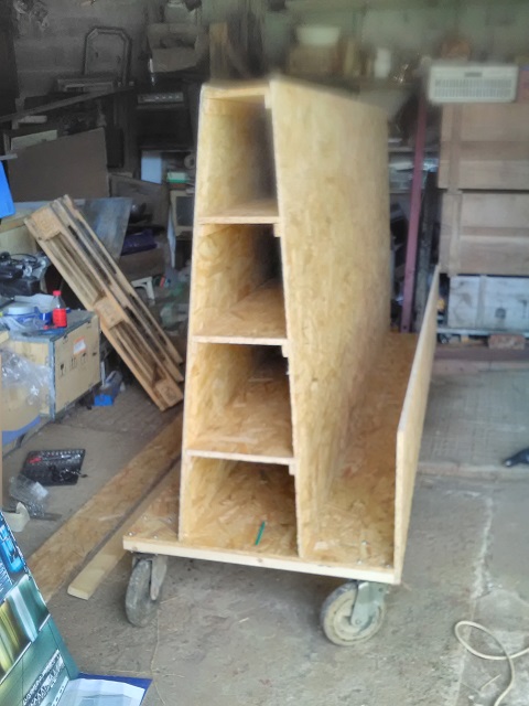

Terminé (sauf 2 renforts à rajouter) et déjà bien chargé :
C'est lourd, mais au moins c'est rangé.
Il y avait trop lourd sur le chariot, il n'a pas supporté, je suis en train de faire un châssis en métal pour mettre en dessous et ensuite j'espère terminer le chariot pour le métal et retirer toute la ferraille qui est à la place du bois.
J'essaie de rattraper mon retard :D, je vais prolonger mes vacances.

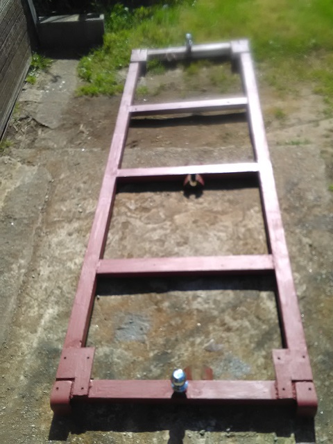

Je prolonge mes vacances avec ce soleil (sauf hier) c'est très bien j'avance : le chariot en métal est soudé, percé et peint, ile me reste juste le plus délicat à faire, vider le chariot en bois, le poser sur celui en métal et fixer le tout ensemble. J'espère que ce sera fait demain soir parce que j'ai d'autre boulot pour la fin de la semaine et la semaine prochaine je commence les perçage des support de moteur pour l'UGV.
Photos demain...
Edit :
On voit la face de dessous, les boules d'attelage c'est pour pouvoir le déplacer même chargé.

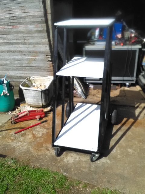

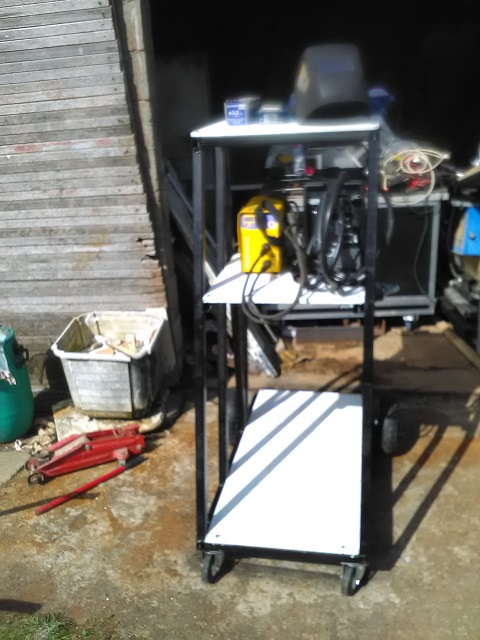

Je continue à profiter des "vacances" et du soleil pour bricoler un peu mes robots et/ou l'aménagement de mon atelier.

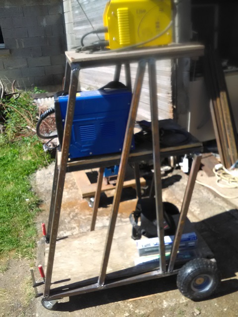

Aujourd'hui j'ai quasiment terminer le chariot à soudure :
Il me reste les roulettes avant à fixer (plus de vis), fixer les contreplaqués et peindre le tout. Ensuite je pourrai mettre le découpeur plasma dedans, ce ne sera pas le plus facile.
Je vais l'améliorer en ajoutant quelques chose pour ranger les câbles, quand aux masques, gants et baguettes, je voulais utiliser un vieux tiroir de bureau métallique mais ça me faisait trop haut après donc pour le moment je ne sais pas trop.
Tout ce que je peux dire c'est qu'une fois que j'aurai mis le découpeur plasma dedans et la scie alternative sur sa table, j'aurai un peu plus de place pour bricoler à l'intérieur, il me reste les machine à bois à ranger, il faut que je regarde s'il me reste quelques écrous pour profilés alu et je pourrai continuer.
Restez chez-vous = occupez-vous, c'est ce que je fais, je rattrape mon retard.

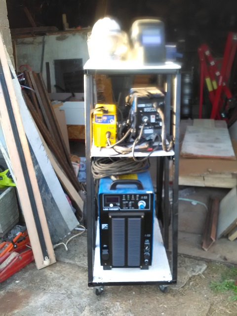

Posté 04 mai 2020 - 08:42
C'est plus joli quand c'est terminé et peint.
Si j'ai le temps (et la force :D ) je mettrai le découpeur plasma à sa place dans la semaine.
Le bas est prévu pour le découpeur plasma, l'étage au dessus était prévu pour le MIG mais je ne sais pas si j'en achèterai un et le haut était prévu pour les petits postes à souder qui actuellement se retrouvent un peu plus bas.
L'arrière devait recevoir les bouteilles de gaz pour le MIG mais comme il n'y a pas de MIG je pense faire un rangement pour tout le matériel (Torche plasma, marteau, brosses métallique, gants baguettes, etc...) pour garder tout le nécessaire pour la soudure ensemble.

J'ai enfin mis le générateur plasma à sa place :
Actuellement j'ai un projet qui nécessite la découpe d'une grande plaque de tôle acier et malheureusement la découpe au laser à l'endroit habituel n'est pas possible, coût de fdp exorbitant (dans les 540€HT) et ce n'est même pas sûr que ce soit possible, leur site web indique que ce n'est pas possible avec la crise mais en même temps il l'autorise donc je ne sais psa mais vu le prix je préfère voir ailleurs et comme je n'ai pas apprécié ce que m'a fait l'usineur local je pense essayer de le faire moi même, après tout c'est bien pour ça que j'avait investit dans ce matériel et maintenant j'ai un compresseur qui tien la route donc tout ça m'a motivé pour faire ce que je devais faire depuis plusieurs mois déjà.
Le seul souci c'est que j'avais acheté une torche plasma pour les découpes manuelles, je n'avais jamais ressorti le générateur plasma de sa boite (il est pas léger !) depuis l'achat de cette torche mais aujourd'hui c'est fait et la torche ne se branche pas dessus, problème de connectique donc j'ai une torche plasma 80A à vendre si ça intéresse :D .

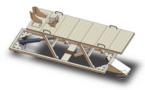

Depuis quelques temps je travaille sur des projet assez lourd (mes robots, mes tracteurs tondeuse...)  pour lesquels il n'est pas toujours intéressant de travailler au sol et pas pas facile de les monter ou descendre d'une table alors je me suis décidé à construire une table élévatrice avec quelques contrainte de dimensions puisque je dois pouvoir poser mes projets dessus (1 seul à la fois ! ) et lorsqu'elle ne sert pas, elle dois être au niveau du sol, sachant que je ne peux pas creuser pour la mettre en place repliée elle ne devra pas être plus épais que la dalle de béton qui va être coulée (environs 10cm si je me souviens bien).
Je suis tombé sur ça :
J'envisage d'acheter tout ce qu'il faut pour la faire en fin de mois si je peux. Pour que ce ne soit pas un projet de plus qui ne se finit pas, c'est mon neveu qui fera la soudure.
Dans un premier temps elle sera peut-être sur roulette, le temps que je puisse ranger mon atelier pour couler le béton.
edit : sans les accessoires pour moto, et un peu plus large soit 80/85cm de large.

Ma table élévatrice ne mesurera que 200x80cm puisque les plaques alu que je veux poser dessus ne mesure que 200x40cm.
Tous les tubes sont coupés depuis une semaine, sauf la partie sécurité parce que je préfère faire un pré-assemblage avant pour voir.
J'ai un petit soucis avec les axes parce que ça ne me parait pas assez solide donc je cherche la solution la moins chère mais je ne trouve pas ce que je veux. A la fin de la semaine il faut que tout soit percé et pointé, pour pouvoir faire souder à un gars.
Ensuite je pourrai me remettre après mon robot Hercules.
