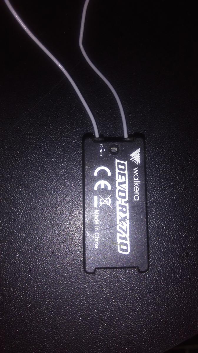

Le recepteur mais je m'y connais pas je prend ça pour ma manette Devention Devo 7 :
https://fr.aliexpres...9999.264.xZ3nPg

Si tu utilises une arduino, ton récepteur sera totalement inutile, de plus ton récepteur semble plus fait pour des moteurs brushless que l'on trouve sur les drones.

Ensuite je repense à ta question
Remplacer ces moteurs sur un châssis en plastique, ça risque d'être compliqué

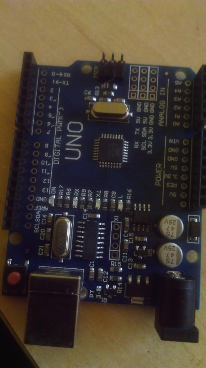

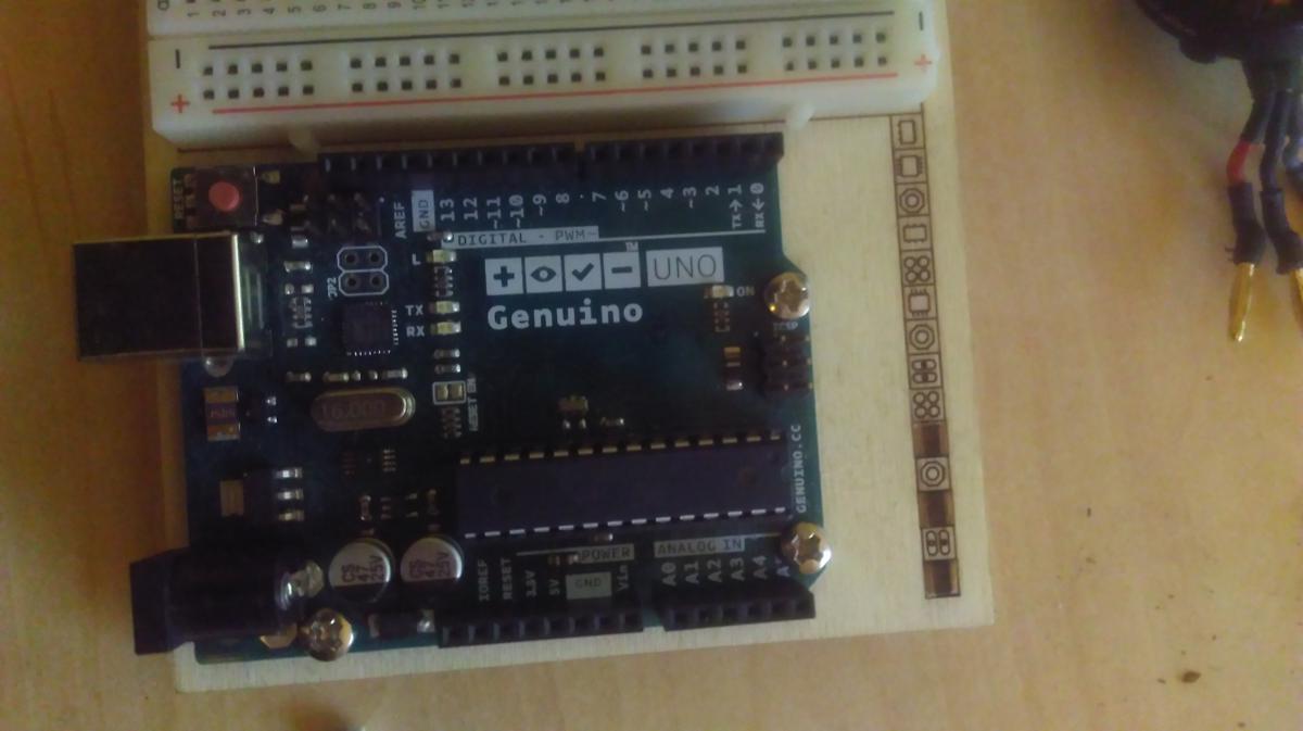

Alors comment configurer un récepteur avec l'arduino ? En gros elle peux servir d'antenne ?
Voici mes 2 arduino

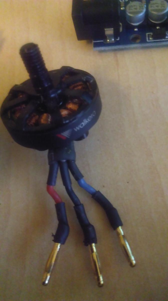

De plus j'avais des moteurs brushless, je me suis dis pourquoi pas les utiliser, je sais que le mieux reste des moteur à charbon, après sa me fait un coût en moins :) Mais le problème c'est qu'il y a 3 câbles. Est ce que je branche que le rouge et noir ?  :pardon:

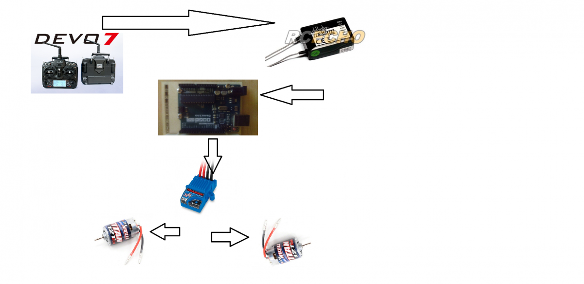

#7 Mike118
  • 10 222 messages
Posté 16 novembre 2017 - 01:17
Pour la radio commande : Est ce que cet article pour connecter une radiocommande à une carte arduino     peut t'aider ? :)
Pour le moteur brushless il te faut un driveur de moteur brushless., (brancher juste le rouge et le noir ne fonctionnera pas du tout. )
Le diriver que tu donnes à la fin n'est pas un driver de moteur brushless, mais un driver de moteur CC

#9 Mike118
  • 10 222 messages
Posté 19 novembre 2017 - 03:20
Pas besoin de récepteur "version arduino",  n'importe quel récepteur peut être utilisé =)

Hey Zavatha ouais je pense qu'il me faut absolument des suspensions sur mon châssis, concernant ton robot prend ton temps tqt :) Mais si jamais tu avance sur ton robot tiens moi au courant j'aimerais bien voir tes progrès !
Ensuite Question est ce que mon schéma est correct ? en faite j'ai un doute, je veux utilisé absolument mon arduino mais je me dit que le contrôleur moteur fait le boulot de l'arduino ? Bref je sais pas si c'est compréhensible mais voici le schéma
