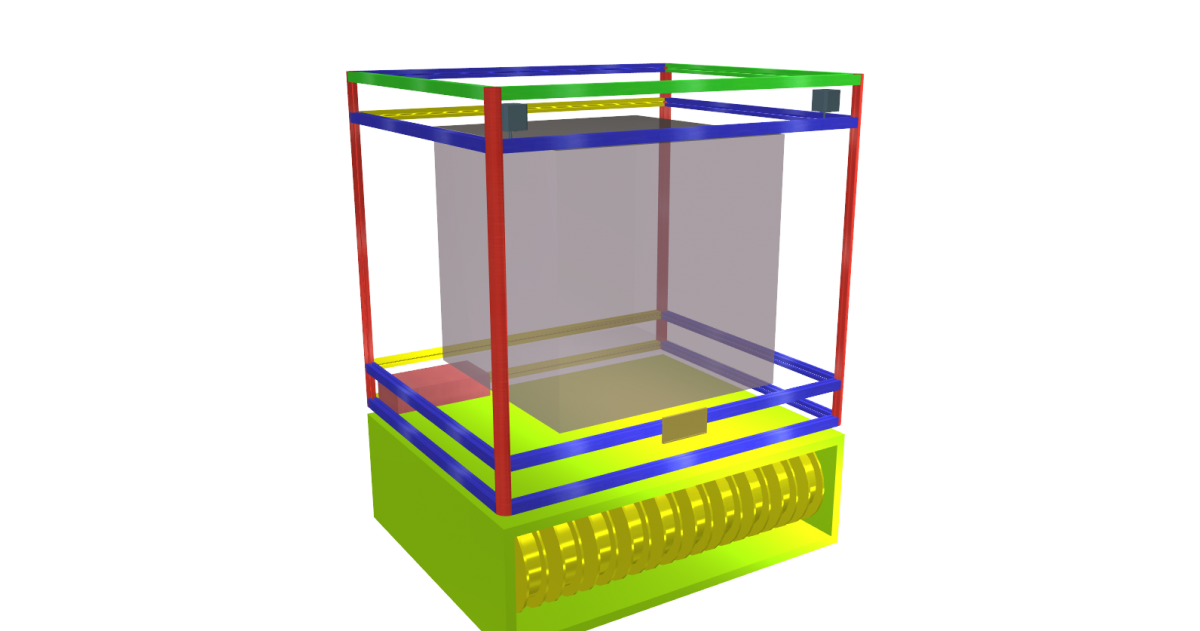

C'est parti dans tous les sens ! Bof, pas grave, on est sur forum. Et puis, l'ordre et la discipline, ce n'est pas dans notre culture, on est des latins après tout...
- J'ai commandé la courroie GT2, il y a quelques jours déjà.
- Je ne suis plus un débutant, j'ai passé mon examen Dagoma avec succès, c'est dire ...
- Je suis pour un Direct Drive. Incontournable pour moi, à cause des filaments du genre Ninjaflex. Et puis...., parce que !
- @Mike, avoir tous les produits sur le shop, je suis sincèrement pour, mais ça me fait peur pour toi et Jan. Pour l'instant, je suis le seul à m'être engagé à construire l'imprimante. Je ne voudrais pas que vous vous retrouviez avec un stock invendable pendant des années. Et puis, il y a les prix. Je serais compréhensif, mais je ne suis qu'un pauvre petit retraité...
- pour le volume d'impression ? C'est notre apport majeur ! C'est grâce à ça que l'on aura, ou pas, le prix Nobel des Makers.
- pour le guidage linéaire, au lieu des barres, j'ai l'intuition que ce sera plus rigide, et donc avec une possibilité d'augmenter fortement la vitesse. Et puis, pour tout ce qui est mécanique, je fais confiance à Levend.
- et puis...... et bien, je ne sais plus ! Je vais retourner à ma modélisation.

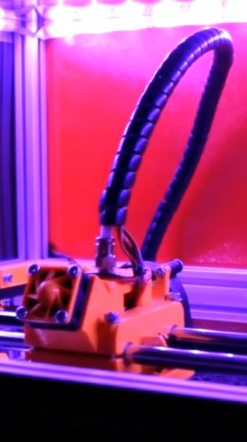

Plus le tube est plié, plus le filament va être dure à entraîner pour l'extrudeur. Il faut une belle boucle. Pour plié un tube de téflon jusqu'à avoir une "pliure", il faut déjà y aller.
Pas besoin d’accessoires en plus du tube donc. Sur mon imprimante le tube est comme ceci :

Voici ma dernière modélisation. J'ai utilisé un code couleur pour les différents profilés. Rouge pour les 1/4 de rond, vert pour 2 faces lisses, bleu pour 1 face lisse et jaune pour les normaux.
Avec 123D Design, je modélise chaque pièce puis je l'importe dans la vue globale.
Pour l'instant, c'est juste un essai esthétique pour m'amuser, et puis ça m'entraine. Pour l'image, j'utilise la vue en perspective, et non pas la représentation cavalière (orthographic), c'est pour cela que ça fait jolie. Enfin, j'espère !

- Tu mets des quart de rond à l'arrière, j'avais pensé des carré avec 2 faces lisse, à toi de voir...
