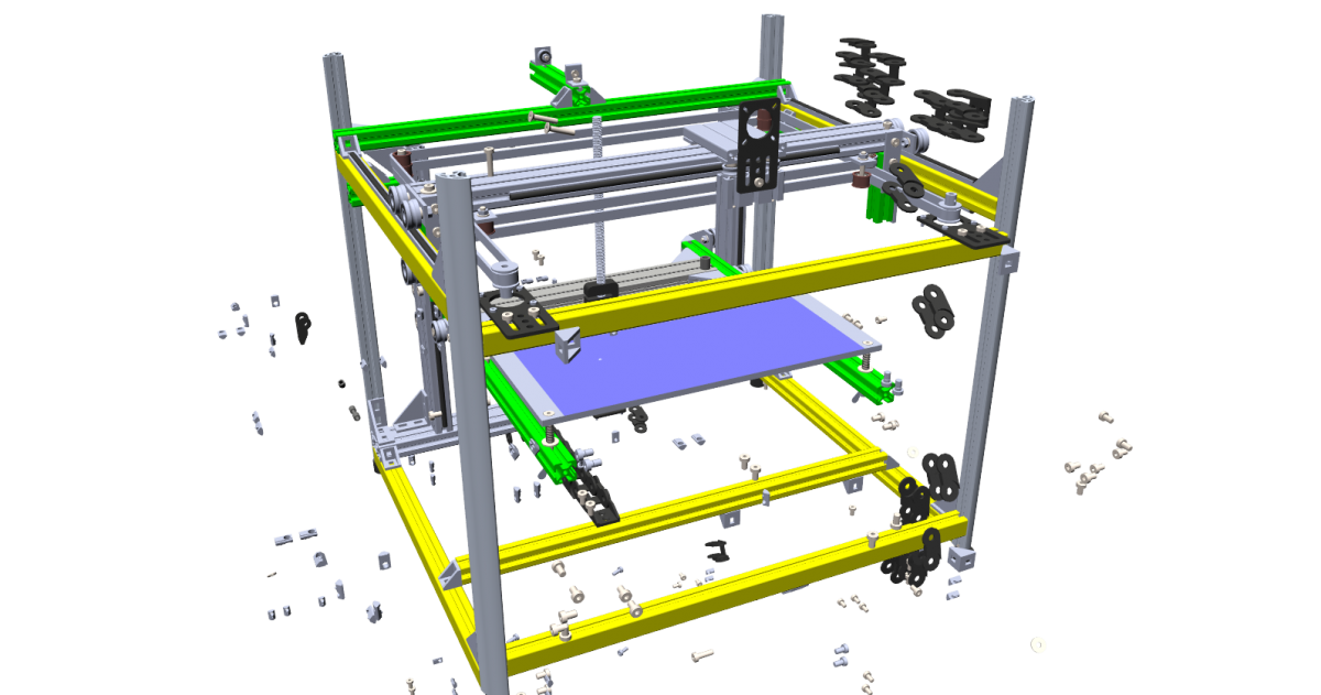

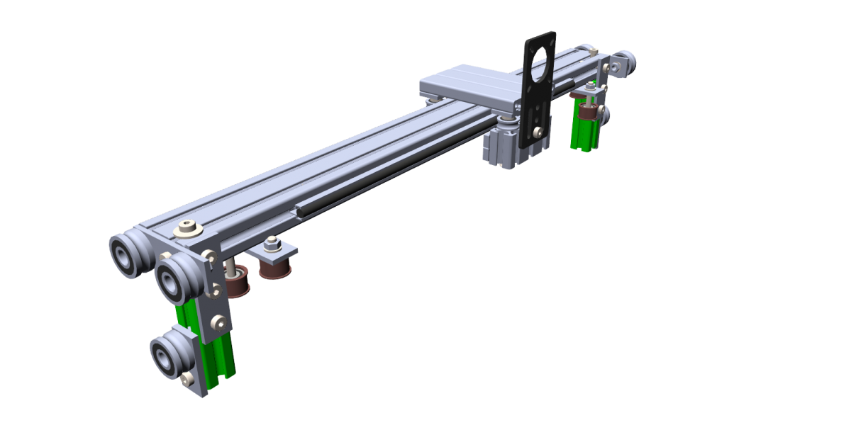

J'ai ouvert sans problème les fichiers STEP de la machine de David Bassetti(Motedis), voir plus haut, avec 123D Design et mon nouveau PC(Core I5). C'est de l'Open Source, c'est lui même qui m'a envoyé le lien de tous les fichiers de sa machine.
Ci-dessous, un éclaté de sa machine Motedis_XYZ-322 à partir duquel j'ai extirpé l'axe X.
J'aimerais bien qu'on se focalise un peu sur cet axe. A moins que ce ne soit pas l'ordre des choses, mais c'est Levend qui en a parlé le premier...
Cet axe X, glisse sur des profilés "20 I-Type rainure 5" munis de rails ronds en alu ou acier. La conception me parait pas mal, à part les roulements que je verrais plutôt sur une pièce triangulaire, à voir. L'axe lui même étant un "Profilé aluminium 20x40 I-Type rainure 5".
Cliquez moi !

#210 Donovandu88
Donovandu88
  • 680 messages
Posté 27 février 2017 - 07:25
La pièce triangulaire sera à faire sur mesure aussi pour avoir les même cotes.

#212 levend
  • 5 710 messages
Posté 27 février 2017 - 08:03
Tu m'a devancé :D.
Sur la vidéo il y a bien une pièce triangulaire, le modèle sur les vidéos et le modèle en 3D sont différents, il faut mixer les deux.
Ce sera donc : profilé de 20x40 + 2 axes en acier (surtout pas en alu).
Sa méthode pour Y est mieux que sur les vidéos mais ça oblige à fixer le plexi à l'extérieur : les galets sont à l'extérieur de l'axe X et non à l'intérieur comme sur les vidéo, ça fait gagner un peu de volume mais filetage à faire dans les extrémités du profilé.
Pour le chariot on peut utiliser une pièce triangulaire et du profilé 20x40 (il doit il y avoir des chutes)
#213 Oracid

#214 levend
  • 5 710 messages
Posté 27 février 2017 - 09:17
Ah oui, j'ai du confondre mais le principe des rails est le même à quelques détails près. :D
Mais je mets un support moteur à 90° (pas une plaque), c'est plus simple pour un extrudeur en Direct Dive.

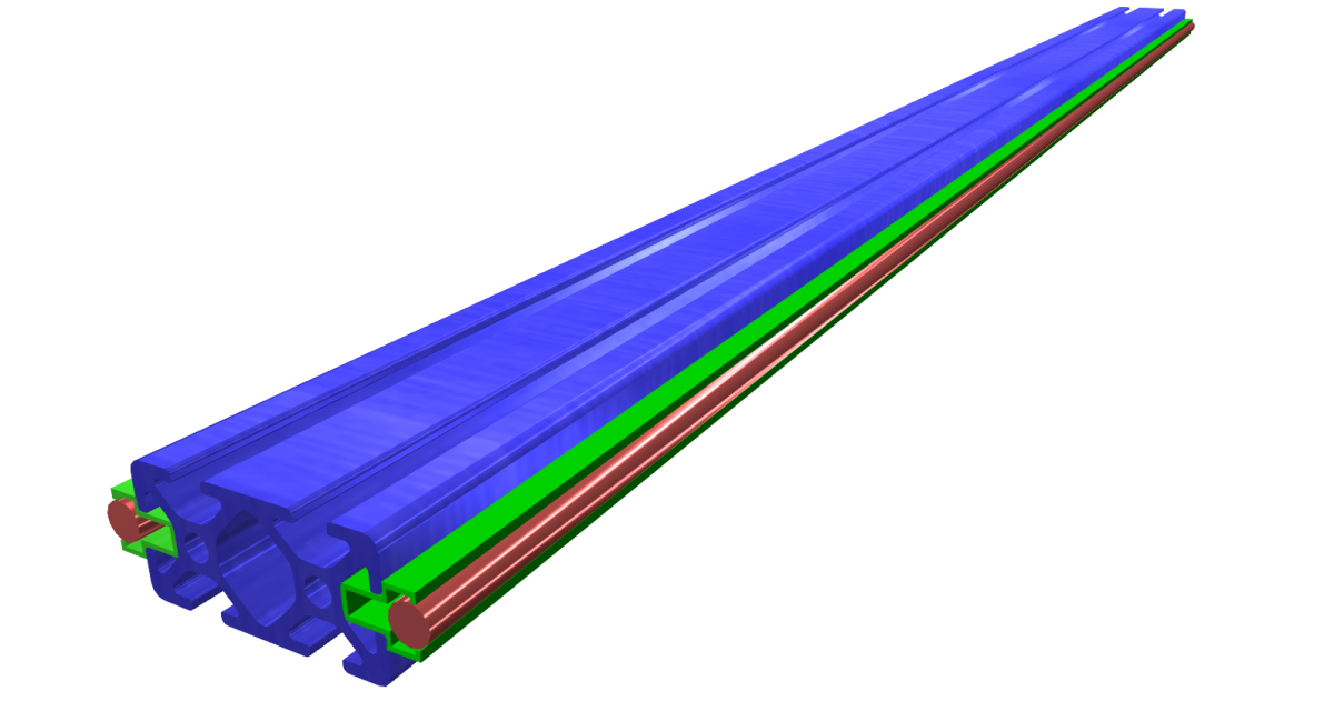

En reprenant les pièces de David Bassetti, j'ai modélisé le début de l'axe X.
Il fait 720mm de long. A la louche, cela fait 2x20mm disponible de chaque coté.
Cliquez moi.
#218 levend
  • 5 710 messages
Posté 28 février 2017 - 12:52
Si on met deux profilés de 20 à chaque bout, ton profilé sera trop long de quelques mm sinon il sera trop court :D.
#219 Oracid
Posté 28 février 2017 - 02:05
J'ai pensé qu'au lieu de laisser les profilés intermédiaires sur le plan des cotés de l'imprimante, il serait préférable de les assembler aux montants verticaux par l'intérieur. Voir même les déporter de 20mm supplémentaires. Ceux du haut constituant donc, les 2 barres de l'axe Y.
Ouais, pas très claire !
Patience...
#220 levend
  • 5 710 messages
Posté 28 février 2017 - 06:43
Je ne suis pas vraiment pour retirer les profilés intermédiaires, ils ont aussi un rôle pour la résistance de la structure avec une telle hauteur, toutefois si on les fixe sur les montant par l'intérieur il est possible que ça convienne. Enfin si j'ai bien compris ce que tu voulais dire. :D
Toutefois si tu fixais le plexi à l'extérieur (donc profilés standards), tu pourrais laisser ces profilés en place et les utiliser pour le rail.
