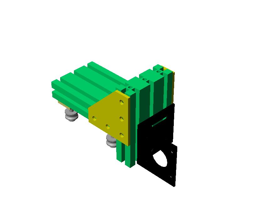

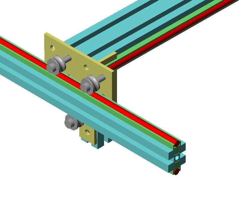

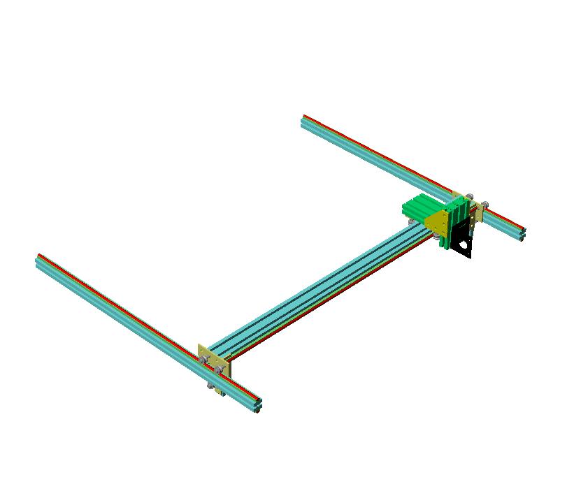

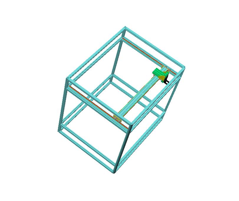

J'ai bossé un peu ce soir :
Le chariot :
J'ai même placé le support de moteur pas à pas pour l'extrudeur.
La partie Core XY :
et le détail :
J'ai gardé la plaque de 40x80 en bout du rail X parce que c'est plus résistant que la plaque de 20x60 ou alors il faut mettre un équerre derrière le profilé vertical.
J'ai mis une plaque de 20x60 sur le côté pour maintenir le profilé verticale avec le rail X, cette plaque n'est pas suffisante pour une bonne résistance. Cette plaque se voit à peine parce que j'ai oublié de diminuer l'axe du rail, je ferai ça demain :D .
L'ensemble :
Il me reste à raccourcir mon axe pour le guidage sur X et trouver une solution pour Z parce la modélisation de la première partie a fait apparaître des problème pour Z :( , comme quoi il ne fallait pas trop se presser pour commander les profilés.
P.S. pour le moment je n'ai pas représenté les vis à l'exception de ceux utilisé pour les galets parce que les vis ne sont pas ma préoccupation pour le moment.
Edit : je voulais modéliser autre chose pour moi, sur un projet qui n'a rien à voir, mais j'ai passé du temps sur l'imprimante alors je n'ai pas eu de temps pour moi :(.

Pour les libellés des pièces dans Google Drive, pas de problème, je vais voir si je peux les renommer. Pour la longueur, bof, tu prends la pièce et tu tire dessus à la longueur que tu veux. Je ne vais pas faire un fichier pour chaque longueur !
J'ai bien regardé ce que tu as modélisé. C'est bien, c'est en faisant les choses concrètement que les problèmes émergent.
Mes remarques :
- le positionnement du troisième galet, celui du bas, n'est pas réglable.
- pas mal le chariot. Du coup, tu as sorti les grosses équerres. Comment assures-tu l'équerrage des 4 galets ? C'est en partie à cause de ce problème que j'ai abandonné mon guidage horizontale de l'axe X.

Je me suis fourvoyé, ne tiens pas compte de ma deuxième remarque. L'équerrage est bel et bien garanti, mais en conséquence, cela remet en piste ma première solution de guidage horizontal. C'est vrai que la force exercée sur le rail est verticale, mais c'est vrai également que cette force n'est pas très grande, répartie sur 4 galets, et de plus, cette solution revient souvent dans les vidéos de Motedis. A revoir, donc.

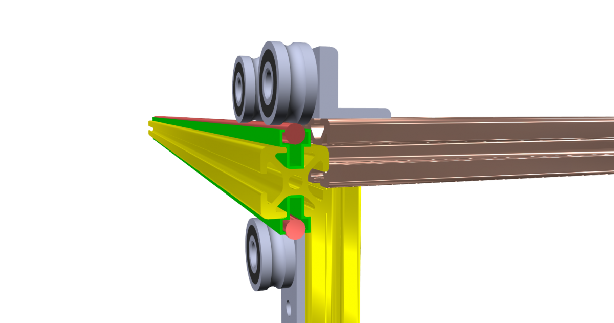

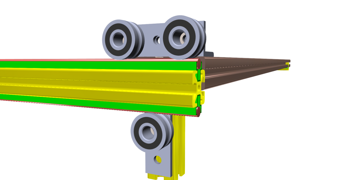

Voilà ma nouvelle approche du guidage verticale de l'axe X avec un profilé de 20x60.
Notez que la position du galet est réglable.
Je n'ai pas encore mis les vis.
Cliquez moi.
#250 Donovandu88
Donovandu88
  • 680 messages
Posté 03 mars 2017 - 11:21
Vos deux solutions sont pas mal, peut être que la tienne es un peut plus lourde Oracid à cause du profilé 20x60.
#251 levend
  • 5 710 messages
Posté 03 mars 2017 - 12:49
Si, le galet du bas est réglable, il est monté sur une plaque de 20x40, comme sur le modèle et comme tu as fait.
Je mettrai une vue sans la glissière pour montrer.
#252 levend
  • 5 710 messages
Posté 03 mars 2017 - 12:58
J'oubliais pour le rail X, un 20x40 est suffisant et les dimensions de ta machine ne sont pas si énorme que ça pour faire un volume d'impression de 50x50x50. Tu pourrais bien avoir des surprises.
Il y a des choix qui sont fait aussi en fonction des dimensions.
Avec ma solution, le chariot a une profondeur de 170mm ce qui laisse une course de moins de 440mm alors qu'il fallait 500mm :( .

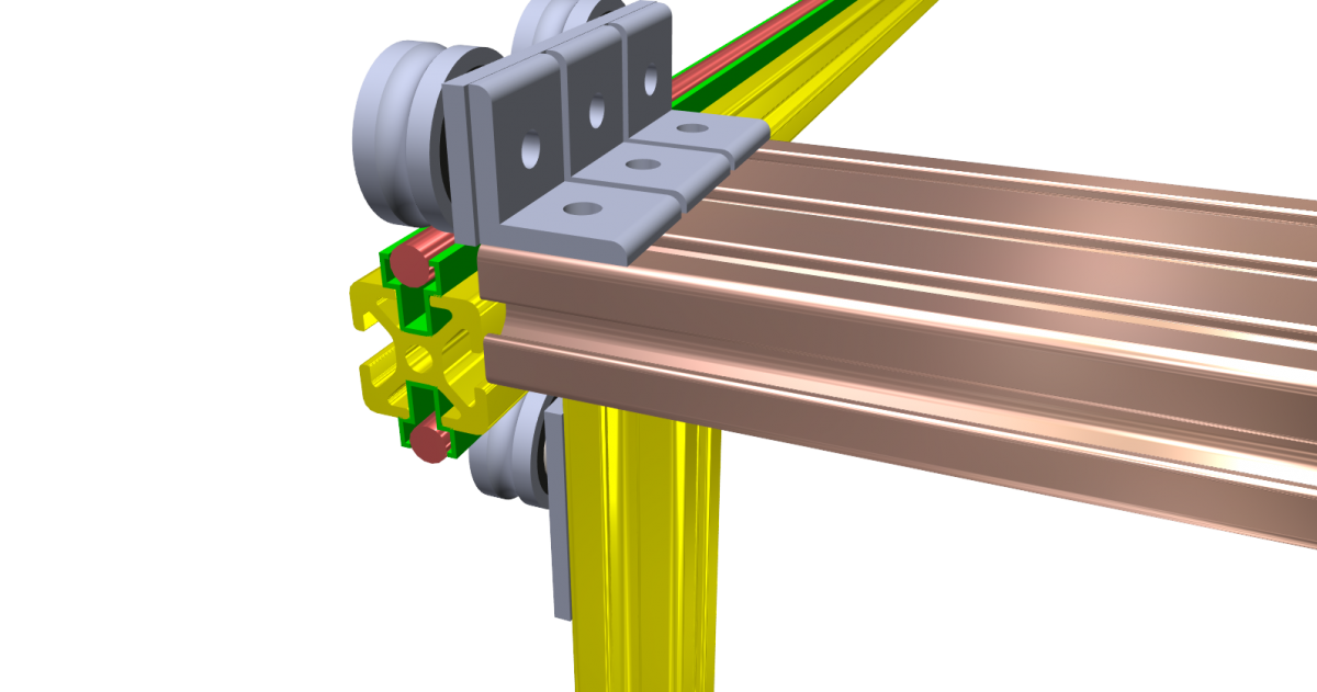

#254 Oracid
Posté 03 mars 2017 - 05:19

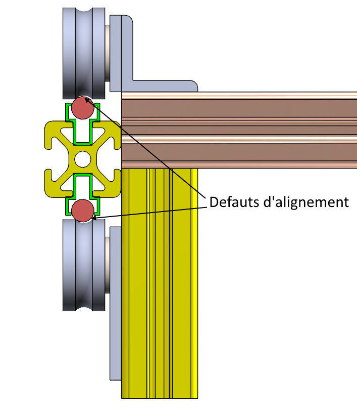

Je viens de m'apercevoir d'un petit souci.
Notre système permet d'ajuster le galet du bas afin que l'axe Y soit bien pris en étau entre les galets.
Malheureusement, en modélisant, je m'aperçois que rien n'est prévu pour aligner latéralement la gorge des galets sur les rails.
Il y a bien une rondelle derrière chaque galet, mais ce n'est pas suffisant, et 2 rondelles, c'est trop.
Trouver une rondelle de la bonne épaisseur, n'est peut-être pas une solution pérenne.
#255 Donovandu88
Donovandu88
  • 680 messages
Posté 03 mars 2017 - 07:12
Bien vu!
Au dessus tu peux simplement décaler légèrement les équerres mais en bas c'est gênant à cause du profilé vertical.
Mettre deux rondelles et décaler le profilé vertical pour le réglage?
#256 Oracid
Posté 03 mars 2017 - 07:24
Bien vu!
Les problèmes de symétrie, on les paye toujours à un moment ou un autre. Il faut absolument aligner le profilé Y et X sur le même plan et trouver des équerres avec des fenêtres qui permettent la correction verticale et horizontal.
Ahhhh ! Avec des Lego, tout ceci n'arriverait pas...
Je vous dis, à bientôt. :beach:

#258 levend
  • 5 710 messages
Posté 03 mars 2017 - 08:21
En ce qui me concerne, les galet haut et bas sont toujours alignés puisqu'ils sont fixés sur le même plan vertical et des "spacers" identiques en haut en en bas (il me reste à les trouver, dans la vidéo il ne dit pas où les trouver :( ).
Concernant l'alignement entre les galets et le rail, c'est toute la glissière que tu peux décaler à gauche ou à droite.
Donc je pense que le problème est réglé.
Une remarque à propos de ta modélisation : tes galets m'ont l'air trop large par rapport à l'axe, chez Motedis l'axe mesure 6mm de diamètre et le galets 8mm d'épaisseur, les tiens ont l'air beaucoup plus épais.
