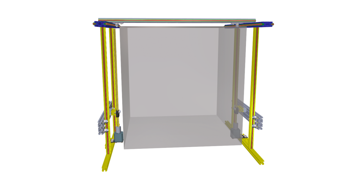

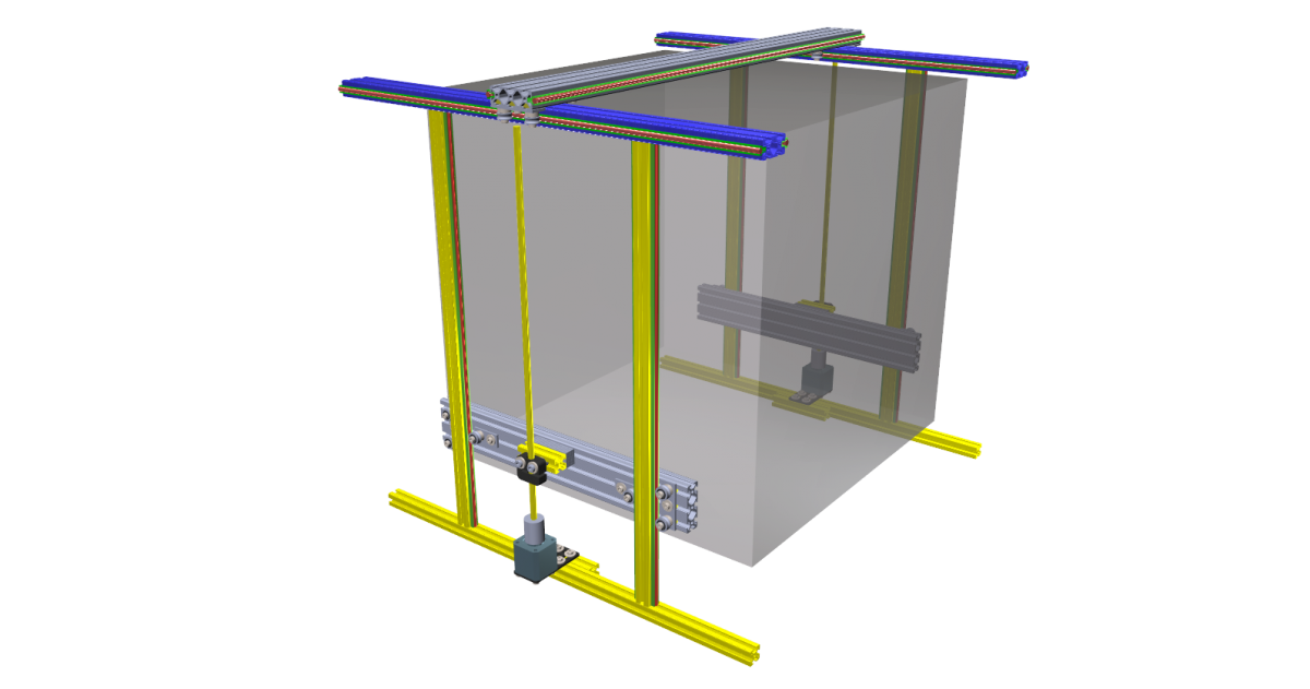

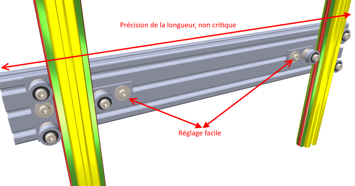

Bon, voilà où j'en suis. C'est super sportif à faire ! Je n'aurais pas imaginé, à ce point là.
Je vais faire une variante de l'axe Z avec galets et moteurs à l'extérieur, plutôt qu'à l'intérieur, je pense que je vais gagner un peu en volume.
Le cube gris au centre, c'est le volume d'impression de 50x50x50.
Sur cette ébauche, pour l'instant, il n'y a pas le chassis externe.
Toutes les glissières sont à translation horizontale, c'est à dire que le plan des galets est parallèle au plan de l'axe les supportant.
Si vous voulez une image sur un détail, n'hésitez pas à demander.
Cliquez moi.

Je dirais du 8, ça parait mieux. Pourquoi pas des vis trapézoïdales?
Sinon pas mal ta modélisation, ça avance.
#295 levend
  • 5 710 messages
Posté 16 mars 2017 - 08:22
Oui, tige trapézoïdale de 8mm...
Et bien si tu fais comme ça et que l'on ne s'occupe plus des dimensions extérieures, ça va résoudre des problèmes et aussi agrandir la machine de plusieurs dizaines de centimètre, dans tous les sens.
Par contre, il est inutile de mettre de profilé de 20x60 sur les côtés de l'axe Z, des 20x20 pourrait convenir et au maximum des 20x40 (que je conseille). Là, ton axe Z va finir par être trop lourd, pour rien.
Les supports moteurs, je te les déconseille ils sont trop flexible, prend des support à 90°, ils sont renforcés : j'ai acheté de l'inox de 3mm pour ma CNC, l'an dernier, et bien il est toujours dans le coffre de ma voiture, je ne sais pas ce que je vais en faire tellement c'est flexible, et l'inox est pourtant plus rigide que l'alu...
Et en plus les support à 90° te permettent de mettre tes moteurs plus bas, hors de la zone d'impression, ce qui serait plus esthétique.
Pour Z tu peux diminuer le nombre de galet et d'axes, comme sur les vidéos, ça me posait problème parce que je les avais mis à l'intérieur des montants pour respecter au maximum les dimensions extérieur de la machine.
Je ne sais pas ce que tu as mis entre les galets et les plaques mais hier soir j'ai trouvé les entretoises que je cherchais.
Bon et bien je vais revoir ma modélisation...

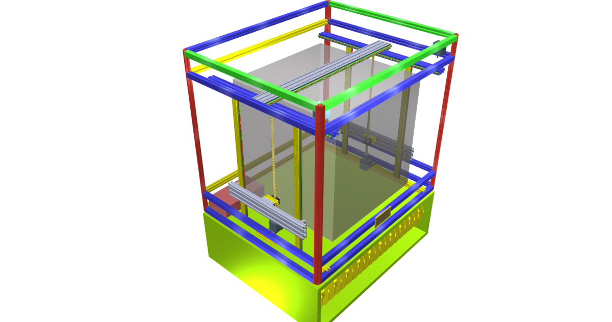

Posté 17 mars 2017 - 08:04
- oui, bien sûr, ce sera des vis trapézoïdales.
- pour les dimensions, rien n'a bougé. Voici une image où j'ai superposé ma modélisation d'origine et ma dernière version de travail. Bien entendu, je vais apporter des modifications, mais rien d'infaisable, je suis toujours dans mes 800x800x650.
Cliquez moi.
- je vais d'abord modéliser le plateau et son support avant de passer à l'extrudeur.
- pour les supports moteurs, c'est ok, je vais revoir ça. J'espère que ce ne sera pas trop compliqué, car j'en ai bavé pour l'alignement. Si je n'y arrive pas, au pire, je mettrai une équerre par dessous. A revoir.
- je tiens beaucoup au mécanisme de mâchoire à 3 galets. 2 d'un coté et le troisième pour le réglage. Pour une bonne symétrie et une bonne efficacité mécanique, le profilé 20x60 est bien adapté. J'ai beaucoup réfléchi à ce principe. C'est cela qui permet un réglage parfait dans tout les sens et qui donne sa plus grande plus value à la glissière horizontale. De plus, la précision dans la dimension de l'arbre qui supporte les galets n'est pas critique. Et ça, c'est très important. Je possède une règle plate en 60 de large, franchement c'est pas énorme, surtout pour une structure de cette taille.
- les montants verticaux de l'axe Z en 20x40, à voir.
- les galets, ce sont les petits, http://www.motedis.fr/shop/Dynamic-unites-lineaire/Galets/Galet-avec-tranchant-rond-6mm-Mini::999993786.htmlCe sont ceux utilisé par Bassetti et par quelques exemples de Motedis. Les plus gros demandent une bague centrale, bref que des problèmes. Les plaques, ce sont celles là, http://www.motedis.fr/shop/Profile-accessoires/Accessoires-20-I-Typ-rainure-5/Connecteur-plaque-20x60-Laser-cut-20-V-20x60::999993782.html . Les entretoises que tu proposes, c'est pour éviter les plaques ?
Cliquez moi.

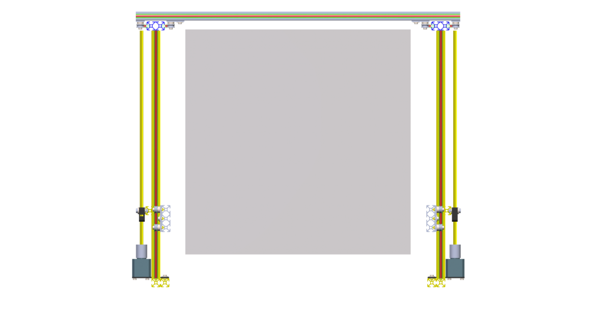

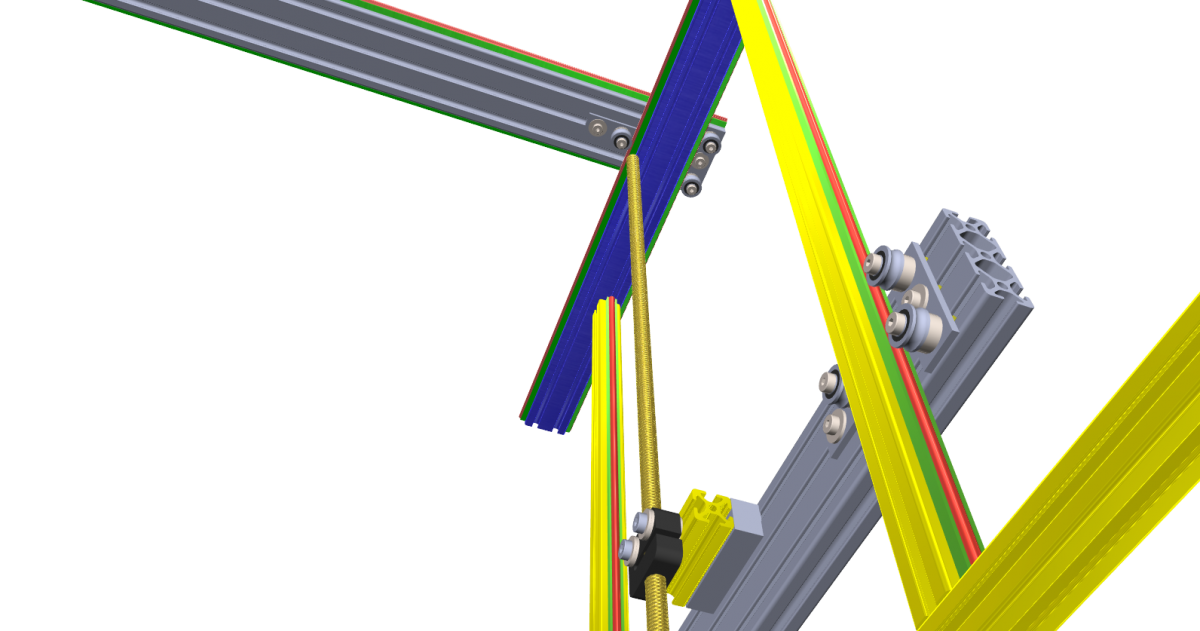

Posté 17 mars 2017 - 11:17
Voici ma dernière version avec les moteurs de l'axe Z à l'extérieur. Cela permet de gagner en volume.
Maintenant, je vais modifier les support moteurs.
Cliquez moi.
