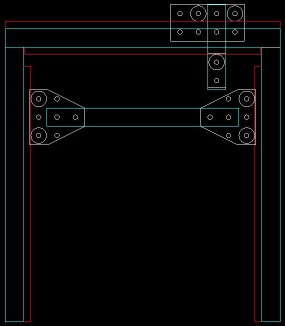

Mon idée reste d'utiliser le système de rail similaire à X et Y :
Pour la représentation j'ai dessiné des profilés de 300mm de long, celui du centre est de 220mm...
L'axe supérieur est plus court que celui du haut de 42mm, ce qui permet de fixer les montants pour Z,. Je réfléchis encore au mode de fixation.
Le profilé de Z s'arrête à 60mm du profilé supérieur pour éviter les collisions, il faudra bien placer les fin de course :D . Le plateau monté sur ressort devrait être surélevé de 20mm environs et l'extrudeur descend d'environs 20mm en dessous du support de moteur pas à pas, et les 20mm manquant devrait être possible en descendant le profilé verticale sur lequel est fixé le support de moteur pas à pas.

C'est pas mal comme ça. Par contre, tu ne met pas de troisième galet pour le Z sur les guidages?
#266 levend
  • 5 710 messages
Posté 07 mars 2017 - 11:55
Non je ne met pas de troisième galet, il ne servirait à rien.

Donc le guidage est assuré par la géométrie de l'ensemble?
#268 levend
  • 5 710 messages
Posté 07 mars 2017 - 12:04
Oui, un peu comme sur la vidéo, à 9:00

Je repense à ton système pour le Z. Ça ne change rien de "prendre" les profilés par l'intérieur (comme toi) plutôt qu'à l'extérieur (comme la vidéo à 9min) avec les galets ?

Pour Z, j'avoue que je me pose aussi la question, si j'avais le choix je les "prendrais" par l'extérieur.

Le problème avec ton système c'est que les gens qui l'assembleront, devront vraiment bien respecter les alignements et la géométrie.

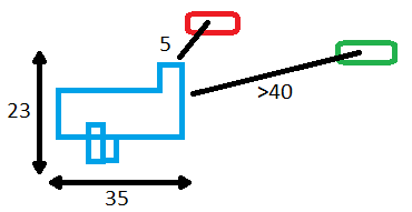

De mon coter j'ai fait les tests dont j'ai parler pour la kinect, sans mettre trop de suspense, elles sont négatives :/
Donc pour commencer, la kinect, ou du moins le logiciel skanect, ne peut pas scanner un objet qui bouge, ça doit être la kinect elle-même qui bouge. Déjà un point négatif.
Ensuite j'ai pris un objet de 35 cm de longueur et 23 cm de hauteur, c'est assez grand pour constater que la kinect arrive à bien scanner l'objet en général, mais surement pas les petits détails tels que des cicatrices, des écarts dans les dents ect. . Ce qui fait qu'il faudra forcément retoucher l'objet une fois sur un logiciel 3D tel que blender. Mais sa peut ne pas être un problème.
Là où c'est vraiment un problème c'est que la kinect a besoin d'une certaine distance avec l'objet à scanner pour qu'elles le reconnaissent, d'environ 40 cm! J'ai fait un vieux schéma peint pour être peut-être plus clair^^ :
-En bleu l'objet à scanner
-En noir les dimensions en cm
-en rouge la kinect mal placée
-en vert la kinect bien placée
Voilà donc pour l'instant je pense qu'ont devrais oublier l'option kinect, j'essayerais de voir d'autre chose si possible.

Apparemment tous les scanner nécessitent une certaine distance. Il faudrait donc intégrer à l'imprimante un bras qui sort pour fixer dessus le scanner lorsque l'on vu l'utiliser. Tout en laissant le plateau tournant par dessus le plateau chauffant.

@Levend. Pour l'axe Z, oui effectivement la solution à 9'00 est celle que j'avais envisagée également. Pour l'alignement des galets en déplaçant les rails, je ne suis pas convaincu. A mon avis, les rails sont trop longs pour ce genre de réglage.
