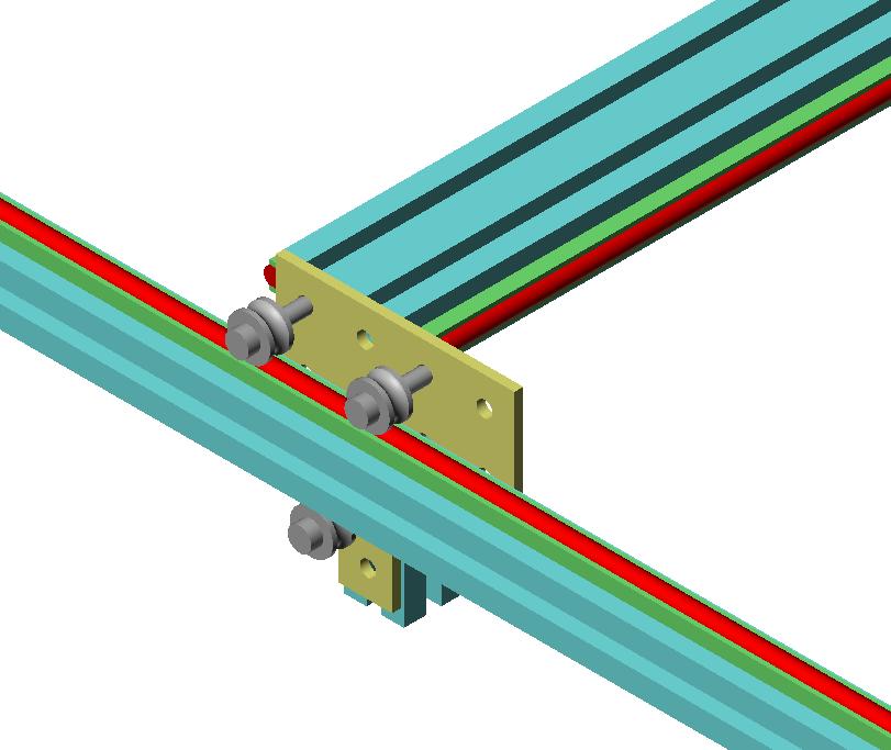

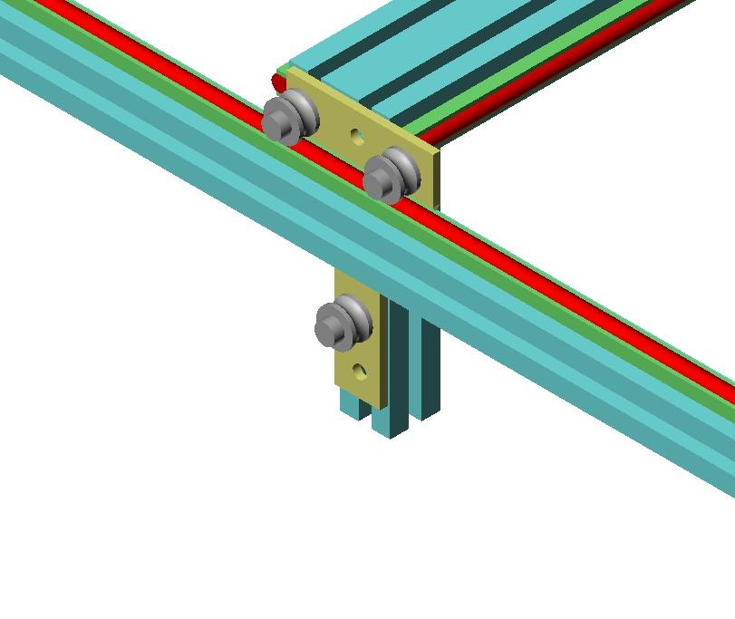

Je viens de terminé ça :
Il y a comme un petit soucis :D, j'ai du faire une erreur dans un de mes éléments.
Je verrai ça plus tard :lazy2:
Edit : Autre problème, j'ai l'impression que les vis de chez Motedis sont trop courts.

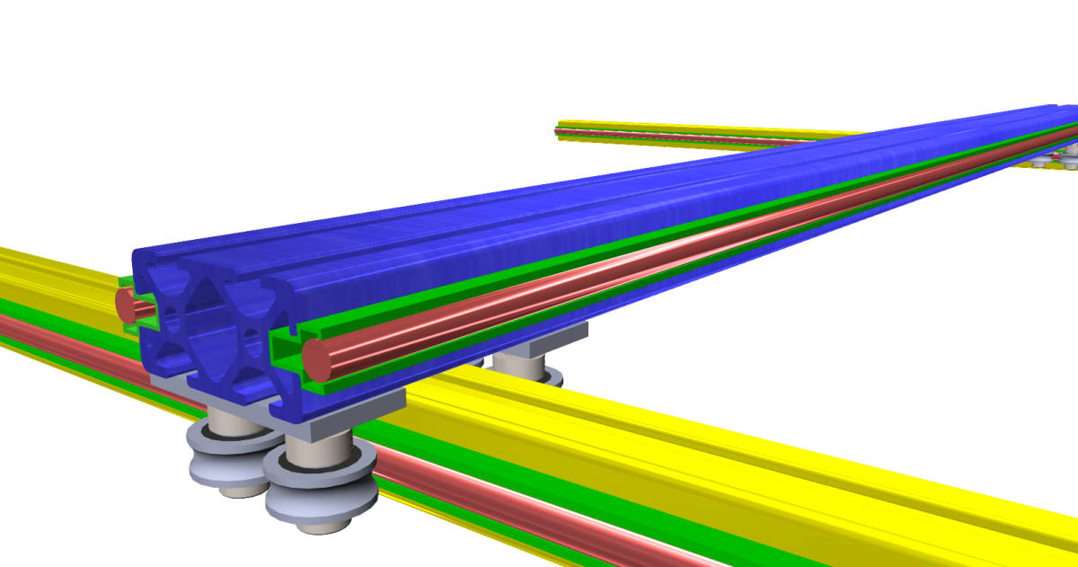

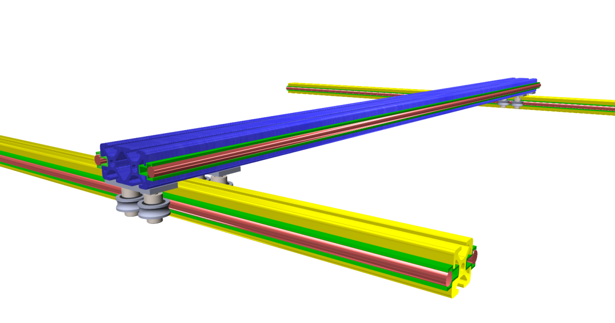

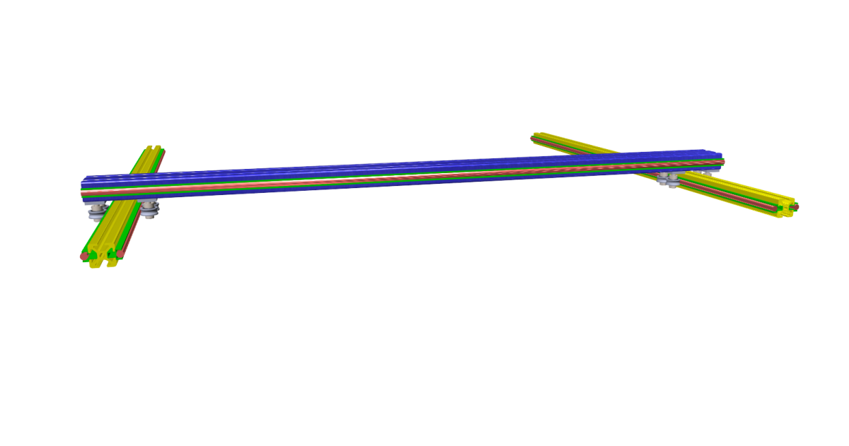

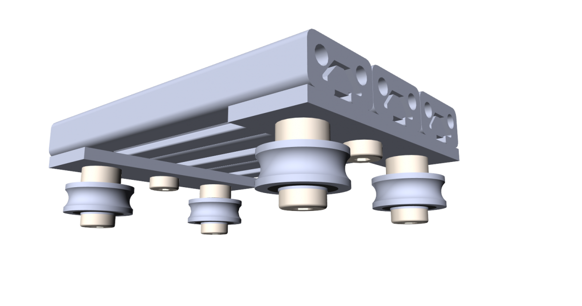

Bon, voilà ! Je suis parti sur cette idée là. Il y a encore quelques modifications à faire, mais c'est très long tout ça.
Il faut bien réfléchir aux différentes options.
Cliquez moi.

@Oracid, je ne sais pas si c'est bien les efforts axiaux sur les galets, ne vaut-il pas mieux un système comme celui de @levend avec seulement des efforts radiaux?
PS: il y a une fonction sur le forum pour citer des personnes?
Je me suis fait la même réflexion, mais comme un grand nombre de déplacements se faisaient de cette manière dans les vidéos de Motedis, je me suis dit que cela n'avait pas beaucoup d'importance. Sans doute, à tord.
Au début, je voulais faire comme Levend, avec un triangle, mais je n'en ai pas trouvé de bonne taille. Je n'avait pas vu le T. C'est pas mal, je vais revoir ça.

Posté 01 mars 2017 - 01:00
C'est pourtant visible :D
Le problème c'est que le triangle est trop grand, il faut que je trouve quelque chose pour le remplacer.

  • 680 messages
Posté 01 mars 2017 - 01:02
Après ce n'est pas forcément mal non plus mais à la longue, il risque d'y avoir une usure peut être anormal.

#231 levend
  • 5 710 messages
Posté 01 mars 2017 - 01:08
C'est-à dire ?

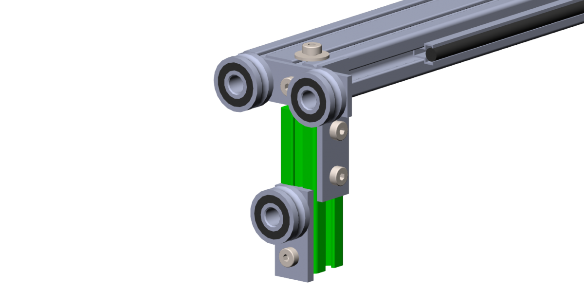

Pour en revenir au sujet, j'ai quelques questions pour Oracid :
  1. Qu'as-tu choisi comme vis pour fixer tes palier ?
    En ce qui me concerne j'avais choisi des vis spéciaux indiqués sur la page des rails, mais ils sont trop court et en plus il faut du M5 pour fixer en bout de profilé. Je vais peut-être utiliser des vis standard.
  2. Qu'as-tu choisi pour écarter les galets des plaques ?
    J'avais prévu de mettre des rondelles, mais comme je n'ai pas assez écarté, je pense que le nombre de rondelles serai trop important.
Je me suis inspiré de l'une des vidéos pour réaliser mon axe Y, je vais remplacer le triangle par une plaque rectangulaire de 40x80 (40x60 n'existe pas :( ),
Laissant en place tous les profilés extérieurs pour ne pas fragiliser la structure, ta solution va diminuer la course sur X et tu pourrais ne plus avoir les 50cm voulu, c'était le lus gros problème sur ma première version.
Là, je continue avec un profilé extérieur esthétique et donc fixation du plexi à l'intérieur des profilés, alors je rajoute un profilé standard à côté et à toucher sur lequel sera fixer les rails.
J'ai regardé chez un autre fournisseur s'ils avaient du 20x40 avec une face sans rainure, au cas où, mais ils n'ont rien en 20mm...
Petite remarque : les rails ronds n'ont pas à mesurer la même longueur que le profilé de l'axe X puisqu'il y aura les poulies. Pour le moment j'ai moi aussi mis la même longueur mais ce sera un détail à revoir avant de commander les axes ronds.

Cette plaque ne pourrai pas aller pour fixer les trois galets ?
http://www.motedis.fr/shop/Profile-accessoires/Accessoires-20-I-Typ-rainure-5/T-connecteur-plaque-58x58-Laser-cut-20-series::999993776.html
#238 levend
  • 5 710 messages
Posté 01 mars 2017 - 08:38
C'est ce que j'avais choisi mais je ne mets que 2 galets dessus, le troisième devant pouvoir être réglé.
La hauteur de cette plaque ne me permet pas de mettre le troisième galet en contact avec le rail.
#239 levend
  • 5 710 messages
Posté 02 mars 2017 - 03:57
C'est mieux comme ça, ça sera encore mieux quand j'aurai centré le profilé par rapport à la plaque si ça ne pose pas de problèmes.

Posté 02 mars 2017 - 12:22
Les éléments Motedis présentent d'énormes avantages, mais c'est un peu comme les Lego, on est prisonnier de la logique de leur système mécanique. Je connais ça par cur.
Je ne vais répondre à vos dernières questions car j'en ignore la réponse. Mais je me bas avec la modélisation depuis quelques jours et je comprends parfaitement vos interrogations.
Voici quelques réflexions.
- tout d'abord, je préfèrerais que l'on parle de guidage horizontal quand les galets sont en position horizontal et parallèles au plan de l'axe les supportant, c'était ma proposition, et de guidage vertical quand les galets sont en position vertical et perpendiculaires au plan de l'axe les supportant, c'est le choix de Levend.
- que ce soit un guidage vertical ou horizontal, il est important que 2 galets soient fixes et les troisièmes et éventuellement quatrième galet soient mobiles, et donc réglables, de manière à bien prendre le rail en étau. Ce point est primordial, c'est pour cette raison qu'un système en T, avec 3 galets fixes.
