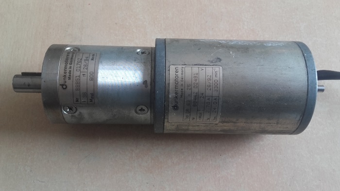

La société "Le garage d'Ulysse " propose :  Moteur dunkermotoren GR 63X25, 24V et son réducteur 88851 (36:1)
Mais là on déplace une voiture ... :D

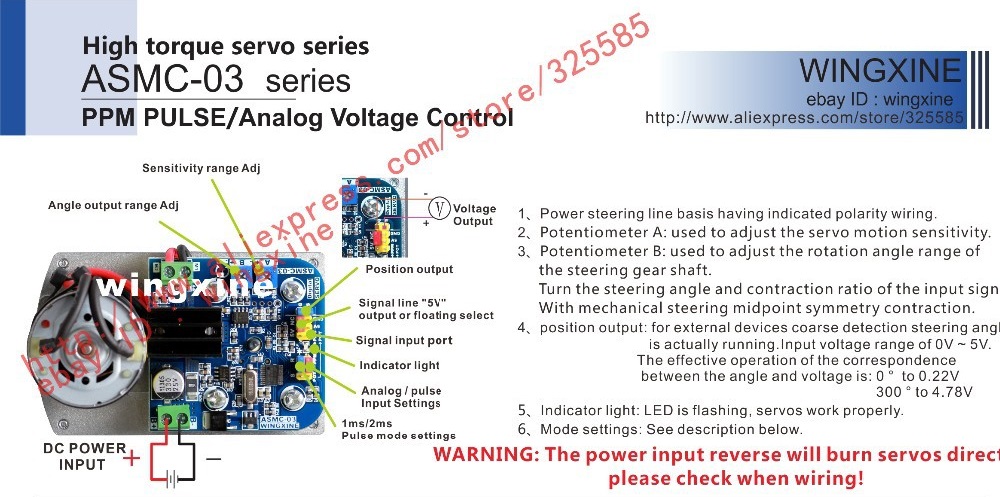

Avez-vous remarqué ? L'arbre traverse le module, il est accessible côté circuit électrique. C'est d'ailleurs indiqué "Allow a shaft" sur la documentation mécanique.
On peut donc coupler l'arbre avec un potentiomètre (comme c'est le cas sur le modèle 380 kG) pour être renseigné sur la position. On s’approche du servomoteur ;-)
Et là je me dis : "je démonte un petit servo pas cher, je récupère juste la partie potard + commande électrique, je branche ça sur l'ASMC et voilà facile j'ai fini le travail". Bon, on peu rêver non ?

Je ne comprends pas, il s'agit bien d'un servo, ici. Il doit donc bien y avoir un potentiomètre ou l'équivalent en numérique.
Par ailleurs, tu peux avoir la position sur la broche du haut à droite(4-position output).

ha, certainement oui, il doit bien y avoir un capteur caché quelque part. Curieusement je ne vois aucune connexion électrique apparente, peut être sous la face cachée du circuit ? Parce que sans réel retour d'information par un capteur quelconque ça serait de la magie. Et ça la magie je n'y connais pas grand chose. Du coup plus rien à faire ? Merveilleux ..
